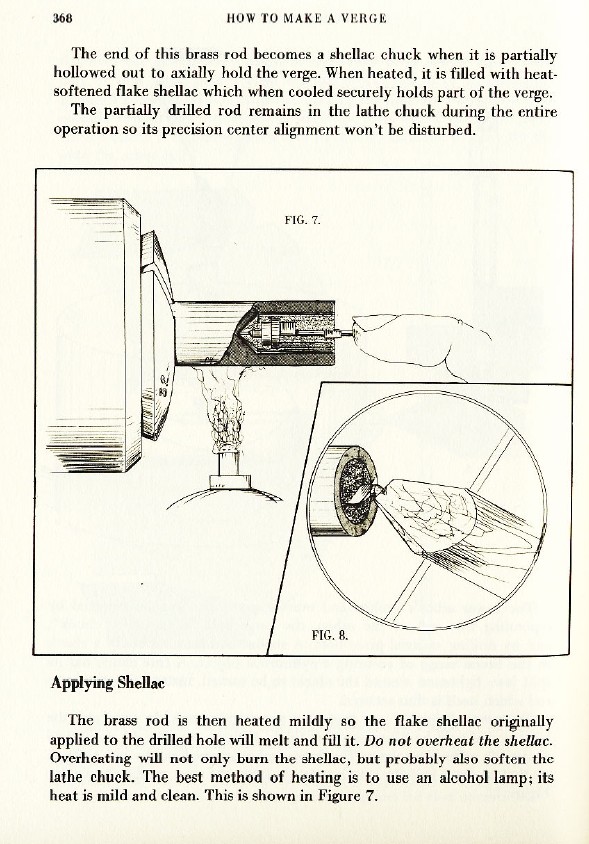

Сообщение от Душан Грујић Посмотреть сообщение
Если речь о шпинделе (Verge), то можно легко приготовить шеллачной патрон из прутка латуни, и тем обеспечить прочно и безопасное крепление для сверлит и заменить, или обработать цапф.
как центровать в таком патроне? это же, как я понимаю, просто дырка, и наш несимметричный verge надо умудриться разместить строго по оси.

Сообщение от booratino Посмотреть сообщение
Добрый день!
Все детально описано в части отсканированной книги, представлено в сообщению номер 327 "Изготовление детали для часов". Все по существу опирается на умение и опыт, действительно легко будет центрировать любую часть в шеллачному патрону.
С уважением, Душан
Судя по картинке, центрировать пальцем?
Добрый вечер!
Прошу Вас не издевайтесь над моей попыткой чтобы помочь Вам. Вы просили помощи, она была предложена добросовестно, или в следующий раз попытайте найти решение сам.
Посмотрите чертежи еще раз. Чертеж номером 7 показывает процесс крепления оси в шеллачной патрон, а на чертеже номером 8 показано центрирование с помощью апельсиновой палочки.
Деталь маленький и очень чувствителен к поломке, и если используется шеллачной патрон, другого способа нет.
Эх, как соблазнительно уязвить собеседника! Но гнать коней здесь не лучшая линия.
А ведь сами слова - шеллачный патрон, говорят за себя.Обрабатываемая деталь подаётся в горячий шеллак закреплённой в задней бабке. Последующее биение детали исключается.
