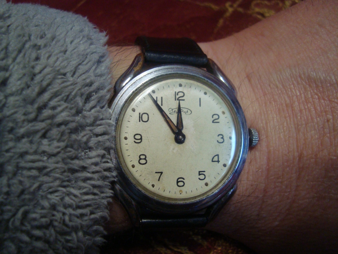

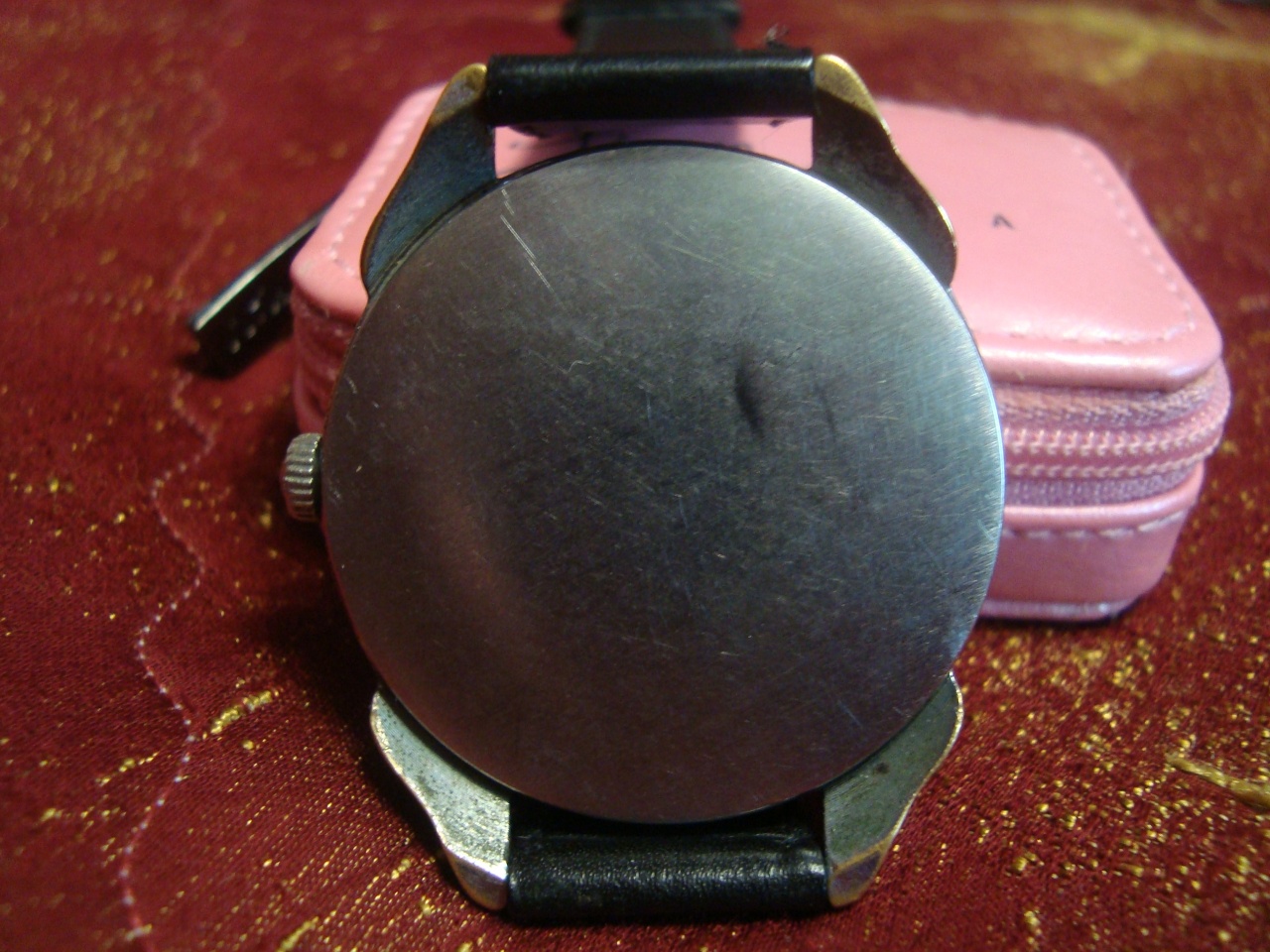

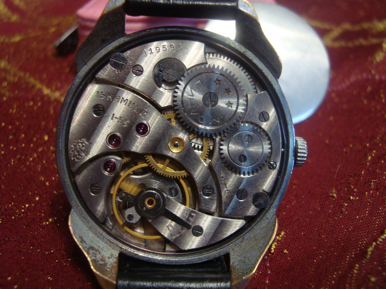

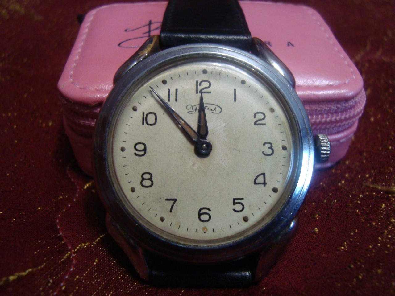

Всем добрый день.Гуляя по форуму набрел на УРАЛы,и полез к себе в закрома.Вот они,2ЧЗ,1-55,15 кам.Перед тем как покупать прочел о них.Все время попадал на 3-х стрел.Спрашиваю у мастера,куда дел 3-ю,чего даеш не комплект.А он говорит,разработка такая,3-ю даже не начто прикрепить.Ну тут и набрел на сообщ. Ув.bes23 Большие по советским меркам - в то время как типичные размеры большинства советских мужских часов колебались между 34 и 37 миллиметрами аж до второй половины 70-х годов, эти часики еще в конце 50-х сделали в диаметре почти 39 мм! Настоящие часы для суровых челябинских мужиков, токарей и сталеваров!И тут я на них посмотрел уже по другому.Вытягиваю,одеваю и ношу пару тройку дней. А когда спрашивают что за часы,ну тут я меха и растягиваю,рассказывая об истории сов.час.прома.

Видно нет дополнительного моста с доп. колесами для передачи вращения соответственно на секундную стрелку. 2 стрелки как и положено
НО не факт, что здесь стоит механизм от Урала, молния на одном из колес написано.

Не просто не факт, а даже 1000-ый железобетон, мех 1-го квартала 1953 года от карманной молнии.

Ув.Razgild,на сколько я знаю на часах Урал,ни на одном колесе урал не было написано,т.к.это детище Молнии.У Молнии, ка я знаю 2 завода,ЧЧЗ и 2МЧЗ,если я не прав поправьте пожалуйста.Если взять все фотки по гуглу ,все рынки и магазины,ни на одном Урале Вы не найдете на колесе надписи Урал,а только Молния.С Ув.Игорь.

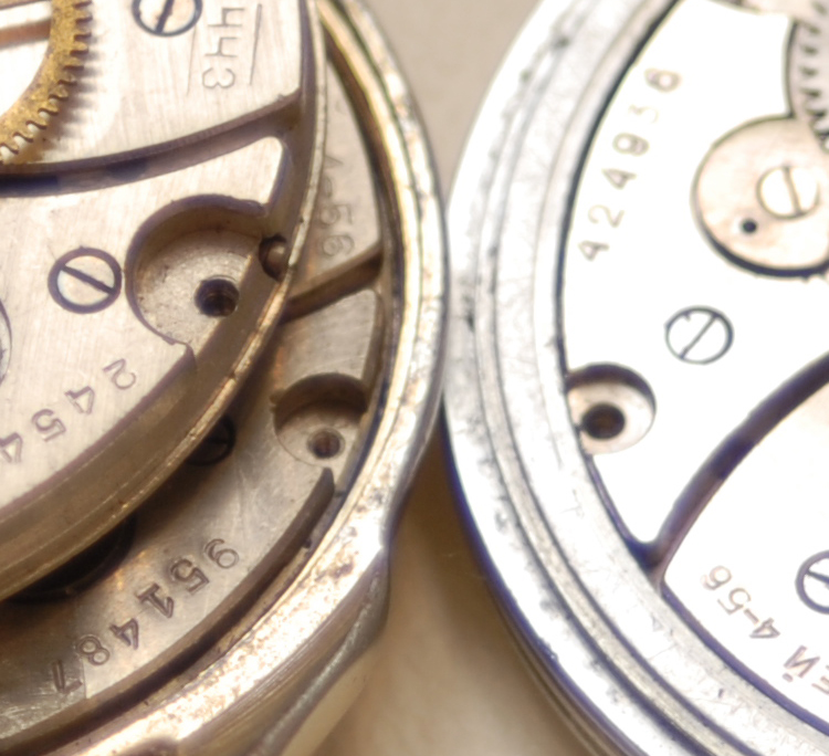

Надписи Урал на барабанном колесе я тоже не видел, однако механизмы ЧЧЗ Молния и Урал отличаются величиной и глубиной отверстия для крепёжных винтов (винты крепления механизма к корпусу), т.е. у Урала крепление: платина - корпус, у Молнии: барабанный мост - корпус...
На фото видно, что у Уралов выточка идёт на всю толщину барабанного моста.
