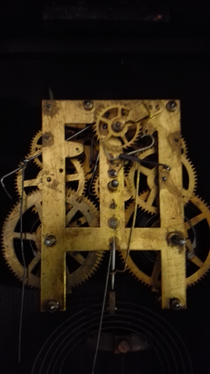

  #63
Старый 08.05.2016, 22:32
GenriOd GenriOd вне форума
Регистрация: 08.05.2016
Адрес: Екатеринбург
Сообщений: 11
Сказал(а) спасибо: 8
Добрый день.
Получил в наследство старинные часы, хотелось бы отладить и запустить. В связи с этим несколько вопросов:
1) Кто и когда такие часы выпускал? Видел на форуме много подобных механизмов, но такого клейма вроде не углядел.
2) Есть подозрение, что они неправильно собраны. Хотелось бы получить максимум информации по правильной сборке, буквально на уровне какая щестерня за что цепляется. Бой вроде работает нормально, механизм хода тоже вроде логично смотрится, а вот передача вращения на стрелки как-то совсем странно (нелогично) выглядит. Если есть описание, фото или видео подобного механизма - буду очень признателен.
3) Часы после запуска идут не более 15 минут, потом "колебания затухают". В остановленном виде висели на стене около 20 лет. Это означает неизбежную разборку, промывку-чистку и смазку? Я правильно понимаю?
Собственно механизм:
Клеймо:
Циферблат:
Заранее признателен за вашу помощь.
  #64
Старый 09.05.2016, 12:46
Аватар для Сергей Дмитриевич
Регистрация: 21.04.2010
Адрес: Беларусь г. Барановичи
Сообщений: 8,850
Сказал(а) спасибо: 706
Поблагодарили 5,732 раз(а) в 4,051 сообщениях
Добрый день.
Добро пожаловать на форум.
Клеймо на ваших часах принадлежит знаменитой фирме LFS (Lorenz Furtwangler & Sohne).
Её основал аж в 1836 году вот этот дяденька.
Своё название и клеймо фирма оформила в 1866 году.
Начинали с выпуска часов на деревянных платинах (как ваши), в последствии выпускали только качественные настенные часы, ничуть не хуже Лензкирх.

Сообщение от GenriOd Посмотреть сообщение
Возможно Вас смущает наличие дополнительной стрелки с функцией календаря.
Поскольку циферблат уже кто-то рисовал по новому, оцифровка календаря не ярко выражена.
  #66
Старый 09.05.2016, 16:59
Адрес: Екатеринбург
Сообщений: 11
Спасибо большое!
То есть механизму навскидку может быть от 130 до 150 лет... А может Вы знаете, что означают выбитые символы "54", "A.D." и "DD"?
А вот по приводу стрелок вопросы у меня возникли вот какие (с наличием календаря я разобрался):
1) Собственно передача вращения от механизма хода на стрелки
Правая шестерня, как я понимаю, должна сидеть на оси "внатяг", а она свободно вращается. Судя по диаметру этой оси внутри платины - она просто сношена до предела. Я пока придумал только один вариант плотной посадки - несколько слоёв тонкой пищевой фольги... Может есть другие варианты "нарастить" ось?
Установка шестерни "часовой" стрелки вопросов не вызывает... так же как и шестерня привода календаря:
А вот собственно "календарная" шестерёнка вызывает вопросы. Если её просто надеть на "часовую" - она вращается вместе с ней...
Как я понял, её должен придерживать этот стопор:
Но, видимо, он был чем-то подпружинен или притянут к шестерне... а как и чем - не могу сообразить... Буду очень благодарен, если подскажете решение.
Технологические цифры и буквы. К дате выпуска не имеют отношения
Вексельное колесо, Вы назвали его "правой шестернёй", болтаться конечно же не должно.
Как вариант рассмотрите возможность замены оси, на которой оно надето, на более толстую, подходящую по диаметру.
И ещё небольшое дополнение.
Для размещения фото на сайте используйте пожалуйста ресурсы сайта.
Для этого нужно войти в "расширенный режим", затем "управление вложениями" и далее по подсказкам.
