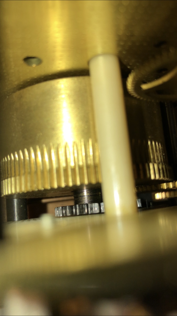

Здравствуйте!
Часы Весна с боем ~1980 года.
Бой работает, а вот ход - нет. При заводе кручу-верчу, и слышу звук будто распрямляющейся пружины. А также шестерёнка чёрного цвета на оси завода не закреплена.
Как думаете, это возможно починить? Если да, то где посоветуете искать мастера в Москве?
Спасибо

Судя по признакам - обрыв внешнего витка пружины, встречается на них довольно часто (хотя чаще обрывает бой, а не ход).
