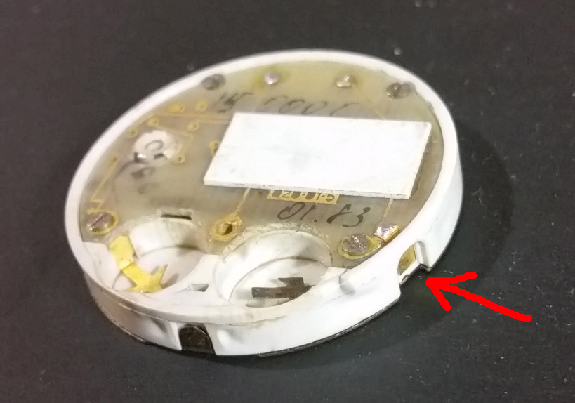

Контакт с левой стороны модуля должен быть ИЗОЛИРОВАН снаружи пластиковой прокладкой, иначе будет КЗ по правой батарейке.
Ничего не понял.
Имеется ввиду вот этот контакт (см. фото)? От чего он должен быть изолирован?
И еще вопрос по лампе. Лампа в часах полуторовольтовая? Она питается от одной батарейки или от двух?
Цепь к ней прямая (батарейка-кнопка-лампа) или через транзистор/микросхему/чего-нибудь еще?

Сообщение от bbar Посмотреть сообщение
Ничего не понял.
Вложение 1701017
Между контактом и обоймой,с завода ставился кусочек пленки(черной чтоб лучше видно было-потерялся или нет) кнопка нажимает контакт-Не замыкая его на + корпуса.

Моделька - с неприятными особенностями, о которых надо знать, чтобы не было потом мучительно больно....
1.
Пластинка-перемычка между батарейками не должна касаться задней крышки, иначе - КЗ левой батарейки.
Но! В оригинальной ("гениальной!" ) конструкции это обеспечено только воздушной прослойкой между перемычкой и задней стенкой. Всё определяется формой (и наличием, т.к. часто он бывает отломан) изогнутого прямоугольного "хвостика" снизу перемычки (первое фото), который должен крючком заходить в соответствующее отверстие обоймы. Поэтому, чтобы не заморачиваться и не портить батарейки я всегда делаю (и всем рекомендую делать) так:
На всю площадь внутри задней крышки клеим изоленту, оставляя только узкую щель для контакта лепестка с плюса левой батарейки.
Всё! Забыли о всяких внезапных КЗ при нажатии на заднюю крышку и т.п. Кстати, в точности та же песня и с 202-й моделью.
