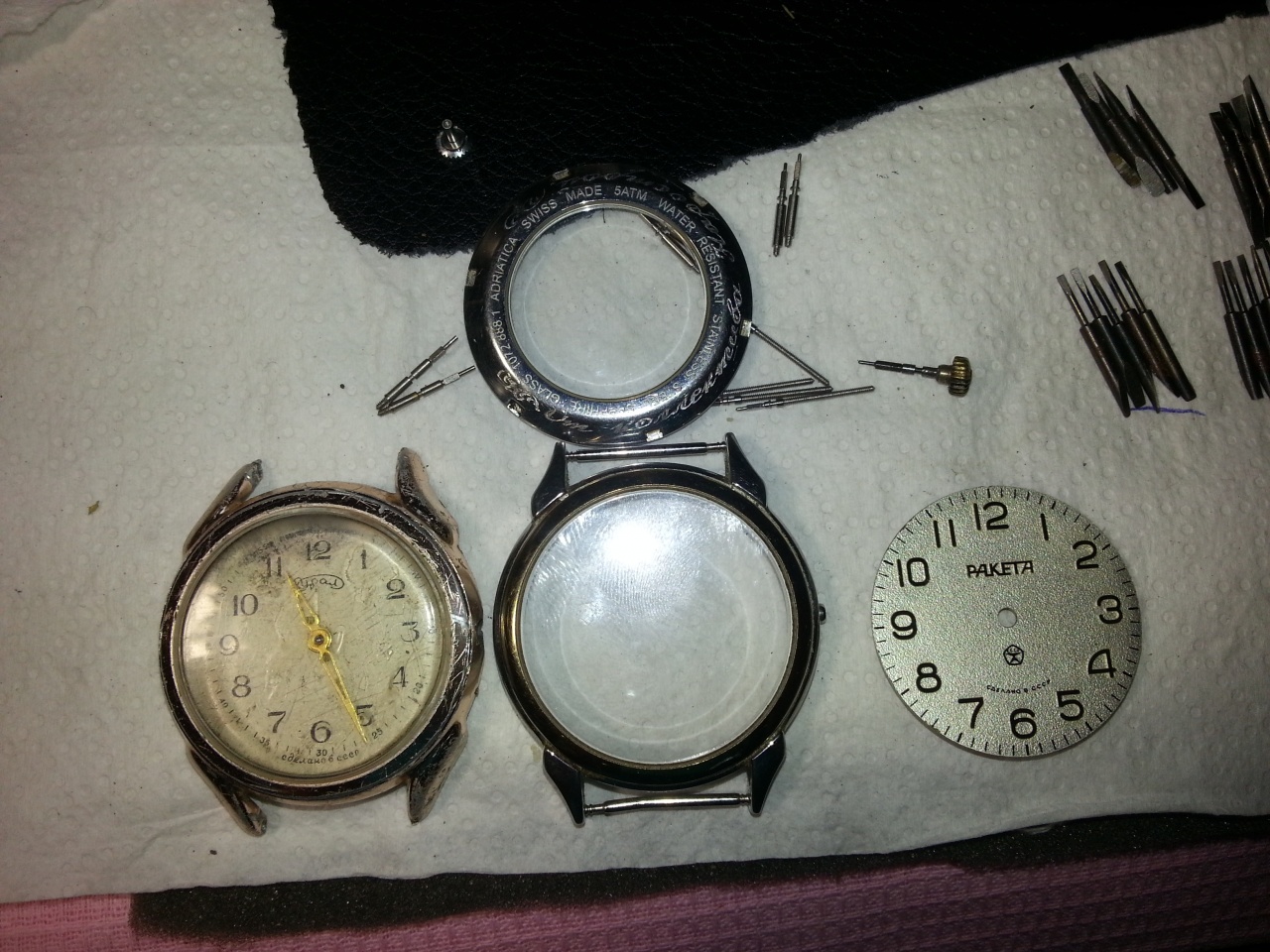

Сегодня купил корпус из нержи с сапфировым стеклом,думал войдет механизм Молнии,уж очень он на Ураловский был похож,да и не встречал ранее с "окорочками".Не подошел,34мм внутри.А вот цифер от Ракеты размером 33.5мм в самый раз.Может посоветуете,какой механизм в него пристроить? А с виду Урал один в один.
