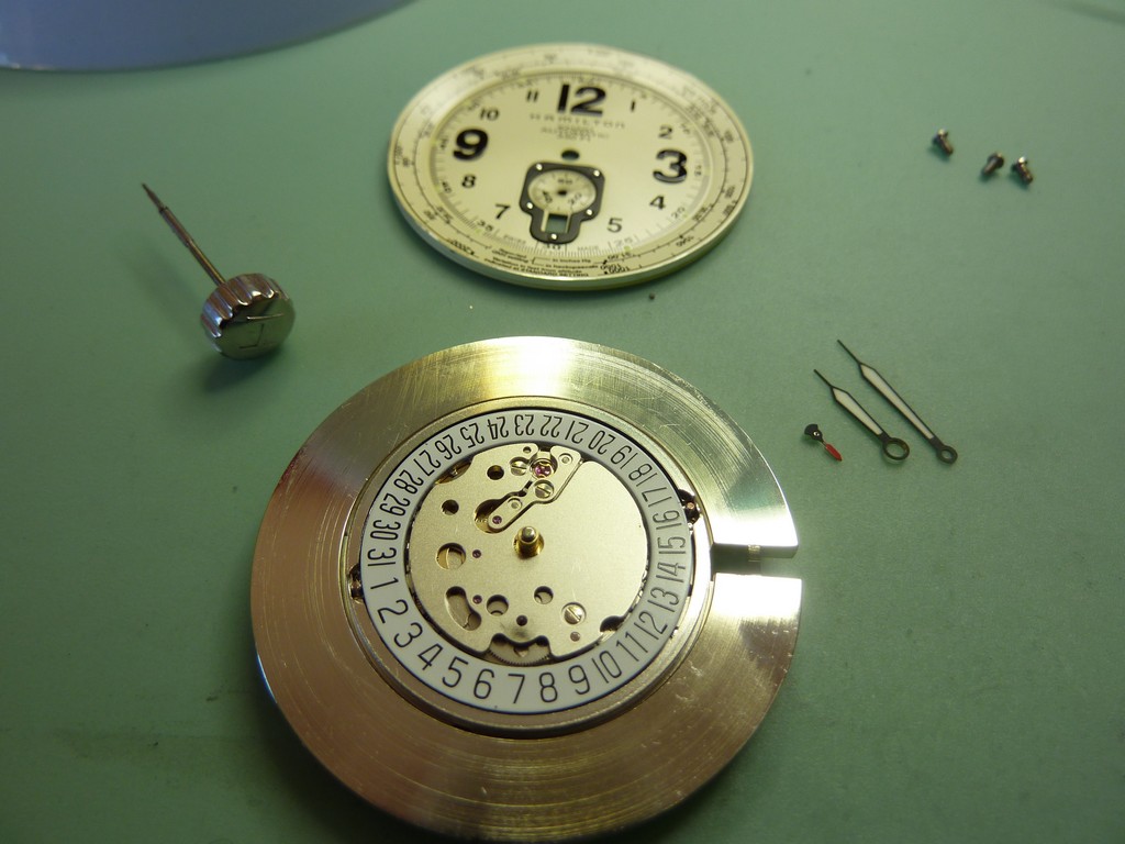

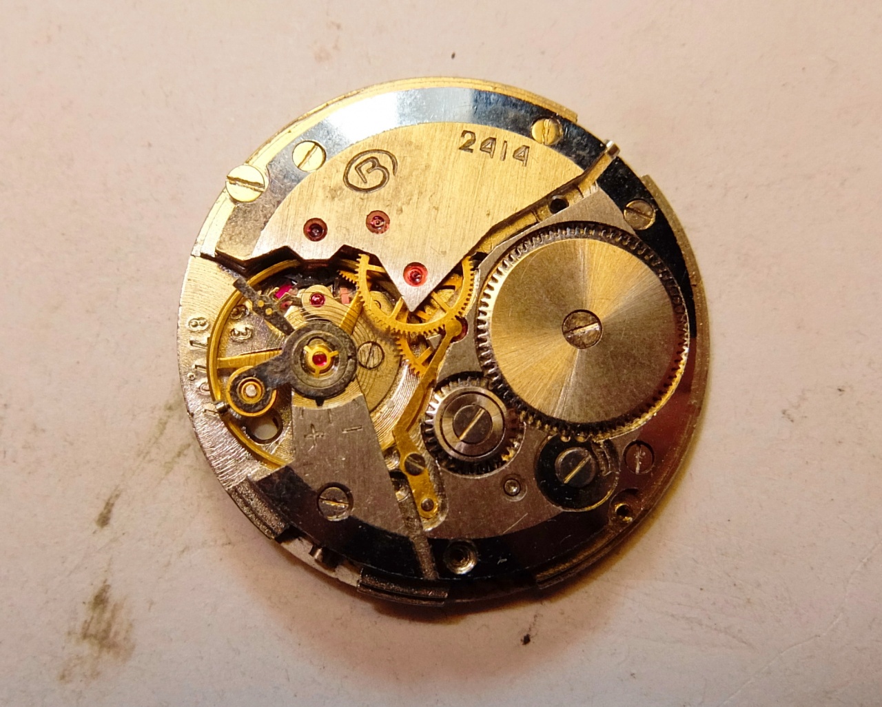

вообще сделать новый механизм с нуля сложно даже для швейцарцев
тем же ЕТАшкам лет столько, сколько и Востоку 24хх
и чтобы получить боковую секунду, на них лепят модули с кучей паразитных передач, по сравнению с которыми секундный триб Востока это цветочки
про модульные хронографы вообще молчу, их кинематика это вынос мозга

потому что сделать переделку имеющегося легче, чем создавать абсолютно новое

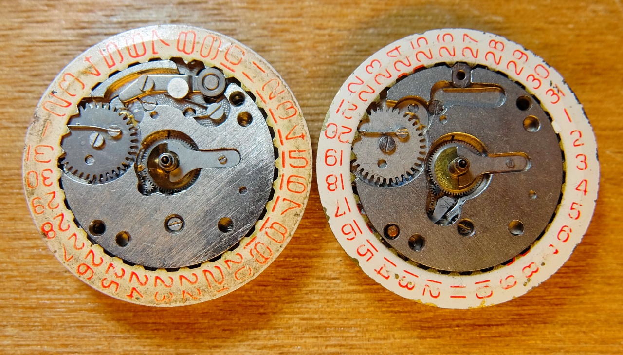

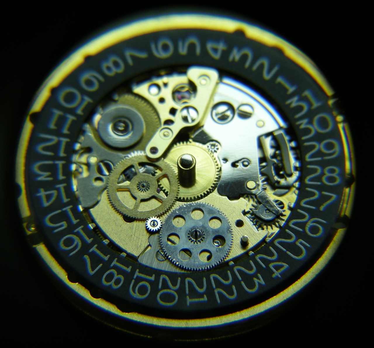

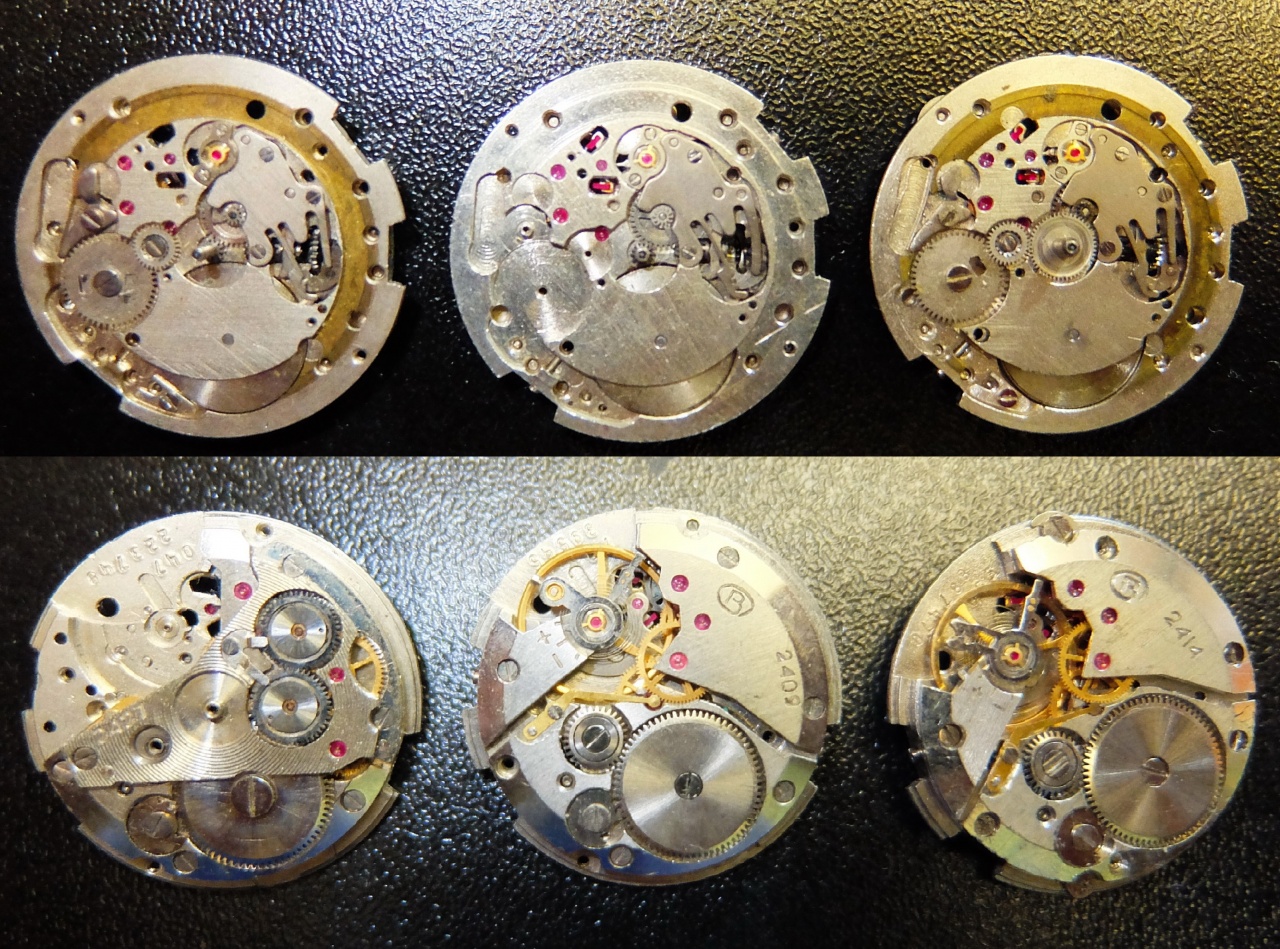

Сообщение от Андрей Бабанин Посмотреть сообщение
Олег, посмотрите этот пост и следующий за ним. Калибр 2414 на Ракете разрабатывася, и лишь доводился до ума уже позже.
Я знаю эту Машину с такой системой календаря... Оч слабое место прижим колеса календаря, часто ломается...Несколько раз попадалось в ремонт с одной и той же проблемой. Эта же проблема перешла и на поздний вариант этой системы механизма (на фото левый нижний угол)
Может эта система и разрабатывалось на "Ракете" то как тогда объяснить вот эти три варианта 2427, 2409, 2414 с такой же календарной системой но с логотипом "Восток"? Ни разу не видел мех с такой календарной системой под логотипом "Ракеты"

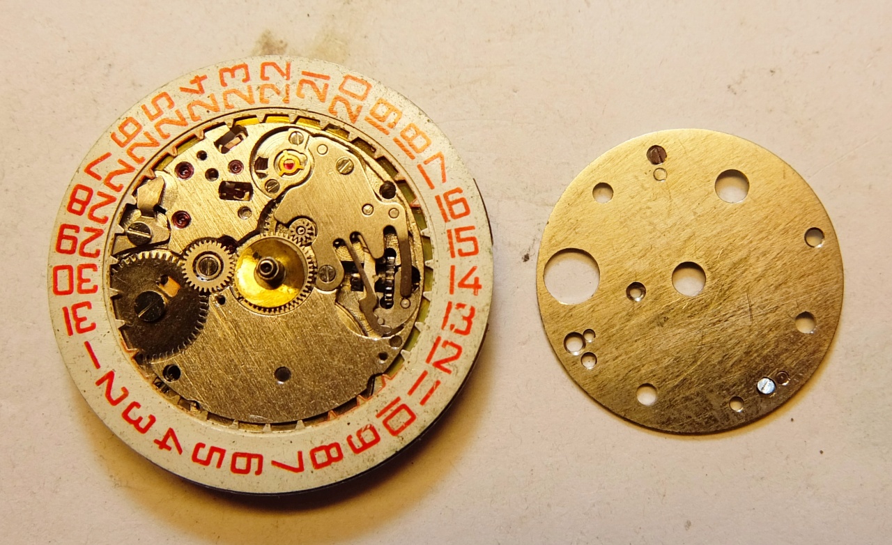

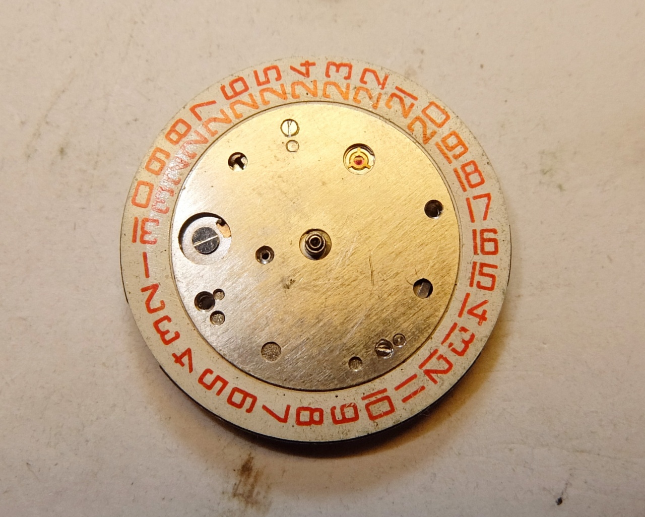

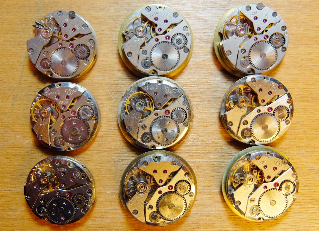

Предыдущие механизмы "Востока" 2209, 2214, 2234. Если присмотреться внимательно то можно угадать один и тот же почерк деталей, формы, стиль, манера обработки как и у 24.. Я всё же склоняюсь к тому что механизм 2409 2414 всё таки были рождены "Востоком"....
А вообще из всего сказанного я не понял почему все так восхваляют механизмы 24.. и при этом игнорируют механизмы 22.. И так видно что механизмы 22.. намного лучше понадёжнее и качественней 24..
Часто замечал что если на циферблате "Востока" написано "Сделано по заказу МО СССР" то внутри как правило стояли механизмы 2214 или 2209.
Кто мне сможет объяснить почему так восхваляется механизм 2409 когда он хуже во много раз механизма 2209???? И так почти везде, почему то забываются классные механизмы а вместо их пропихивают фигню полную.
На фото механизмы 22.. с двумя вариантами календарных систем.
