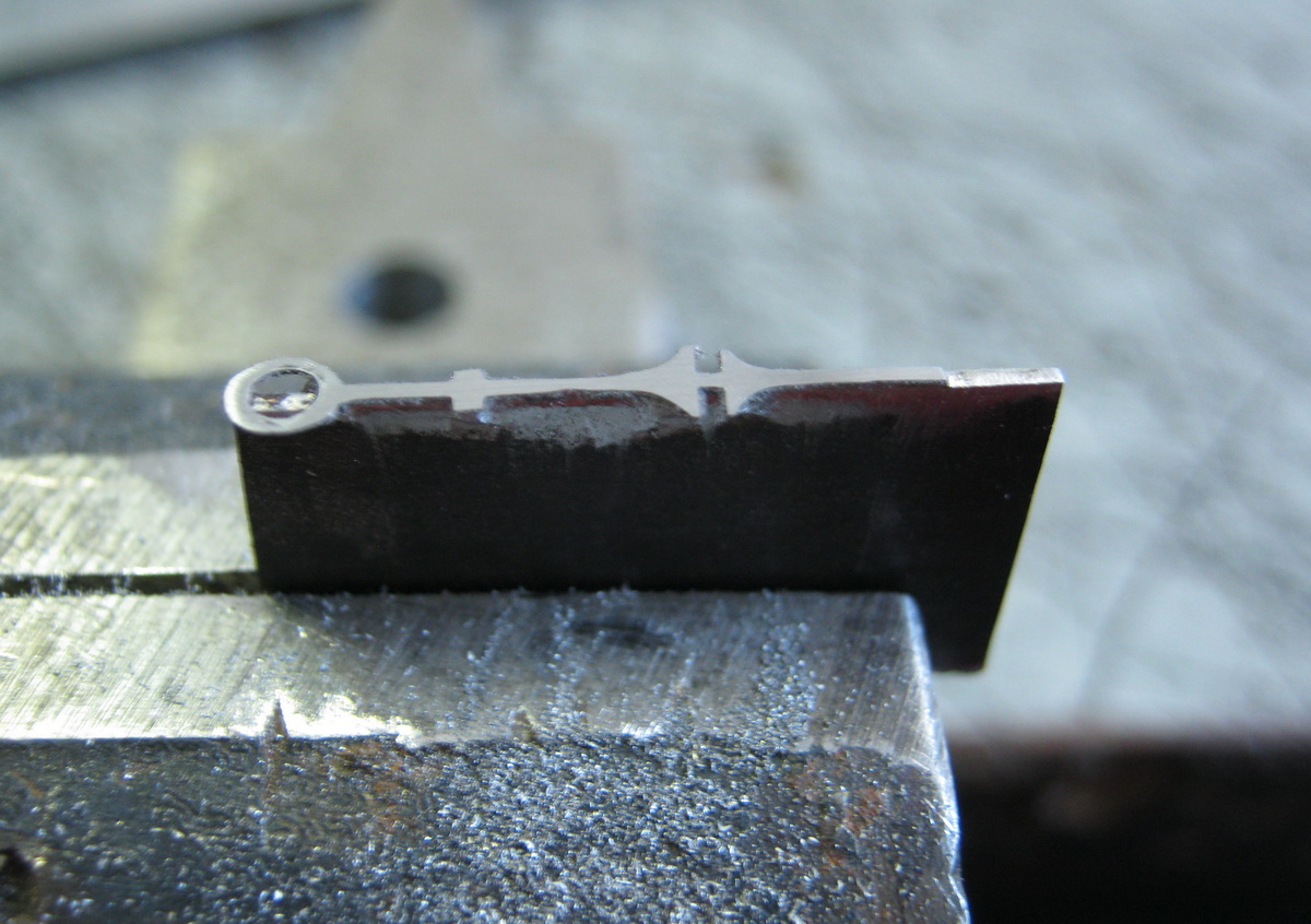

Сообщение от VladimirKireev Посмотреть сообщение
Вложение 1725680Здравствуйте,запилил я стрелку часовую для часов карманных .А подскажите пожалуйста как правильней заполировать боковые грани у стрелки ?
Сделали моим способом, я рад что было полезно что показывал как я делаю. Футор на часовую стрелку можно сделать из самой жести стрелки, когда жесть мягкая. Нужно сделать сначало сам футор на относительно большом куске жести. Нужно просверлить отверстие дважды меньшим диаметром, затем положить на нитбанк с отверстиями и при помощи конусного пуансона, а затем цилиндрического, оформить будущий футор. Затем нарисовать стрелку и запилить.

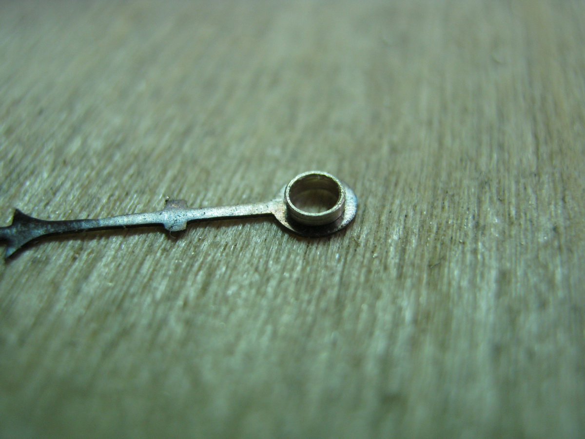

ID:	1726698Прикинул стрелки.Засинил бы но надо сделать их жёлтыми.
ID:	1726807Я вам ещё не надоел ?Ну и хорошо.А какой высоты бортик оставлять под запрессовку стрелки ?
  #66
Старый 14.03.2017, 11:26
nevenbekriev nevenbekriev вне форума
Регистрация: 21.03.2015
Адрес: Варна, Болгария
Сообщений: 2,691
Сказал(а) спасибо: 611
Поблагодарили 3,618 раз(а) в 1,615 сообщениях
На фото все как надо. бортик должен торчать примерно на 0.1 мм над поверхность стрелки.

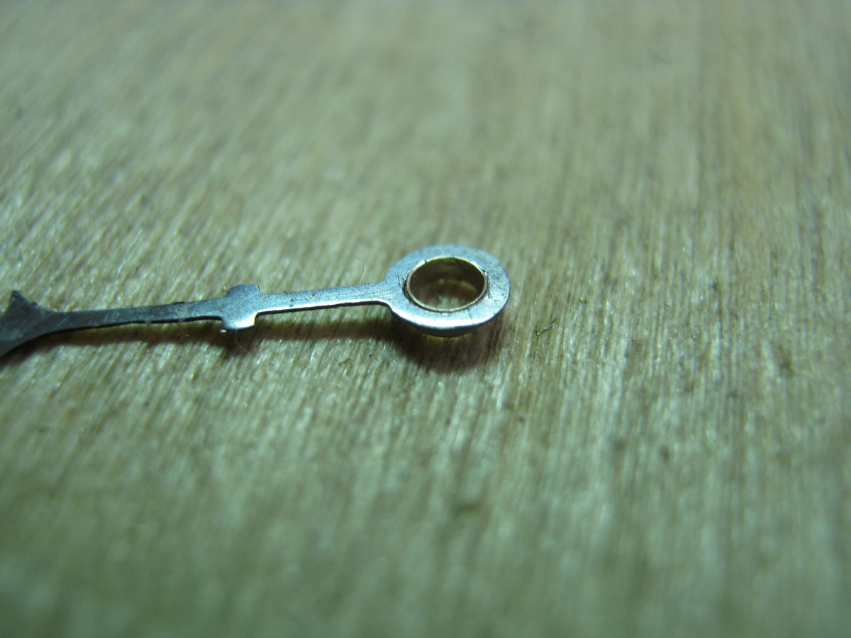

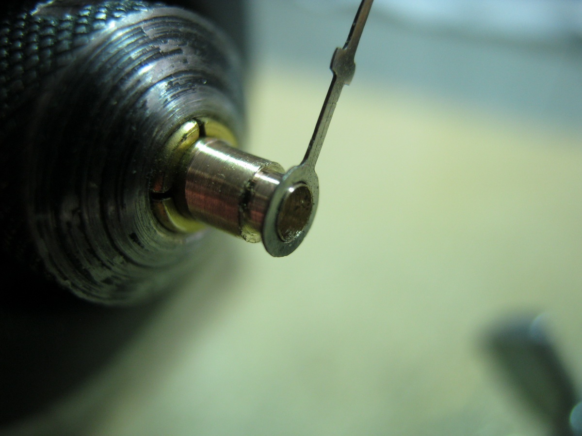

ID:	1726849Обрезал уже.Но зато стал виден косяк проделанного мной отверстия в теле стрелки.

  #68
Старый 14.03.2017, 13:49
korovin korovin вне форума
Регистрация: 26.12.2014
Адрес: Х
Сообщений: 739
Сказал(а) спасибо: 195
Поблагодарили 2,155 раз(а) в 443 сообщениях
Это не косяк... Сделайте футор чуть длиннее и не расклёпывайте его а конусом развальцовывайте потихоньку не торопясь. Латунный футор будет разворачиваться и накроет все неровности отверстия..
