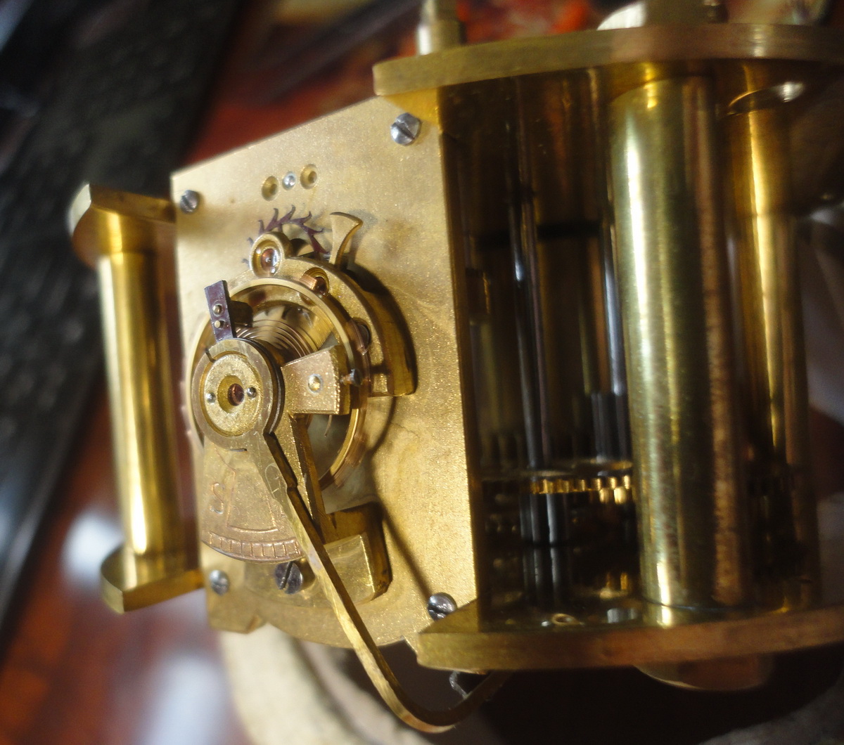

Коллеги, а позвольте дилетантский вопрос. Что нужно делать, если точность хода не настраивается, вот регулировка уперлась в ограничитель?

Николай (Feather)

Поблагодарили 2,549 раз(а) в 1,506 сообщениях
Если внешний конец спирали крепится в колонке клином - я бы продвинул его чуть дальше и заново отрегулировал выкачку. Делал как-то музыкальный будильник "Юнганс-Джокер" - только таким способом точности хода и добился. Отрезать конец спирали рука не поднялась, да и не мешал он там. Разумеется, всё это затевать можно только тогда, когда приставной ход и весь механизм заведомо хорошо обслужены и отрегулированы.

Сообщение от NickFMS Посмотреть сообщение
Вам показалось. Градусник в этом приставном ходе черного цвета, а в ограничитель уперся не градусник а фрикцион поворота градусника - рычаг с хвостом.
Поставьте этот рычаг в среднее положение, а ход регулируйте градусником.
С уважением, А.Малышев

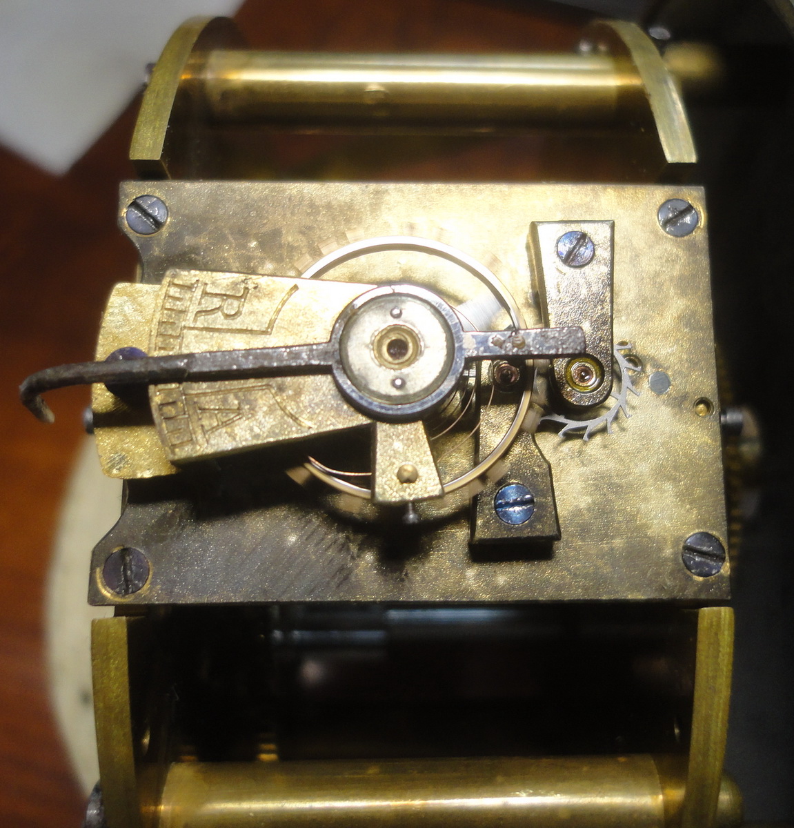

Прошу простить. Вопрос задал правильный, а вот фоту не от того баланса прикрепил. Тот тикает правильно.
А вот этот за день отстает на 15 минут.
Сейчас на фоте регулировка в центре, а если ее поставить в ADVANCE, то отставание как раз 15 мин в сутки.
Сейчас регулирования вообще нету - спираль баланса обязана проходить между солдатиками (штифтами) градусника.

Ладно. Пойду читать теорию. Спасибо.
