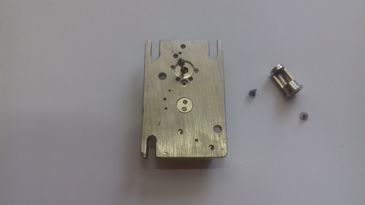

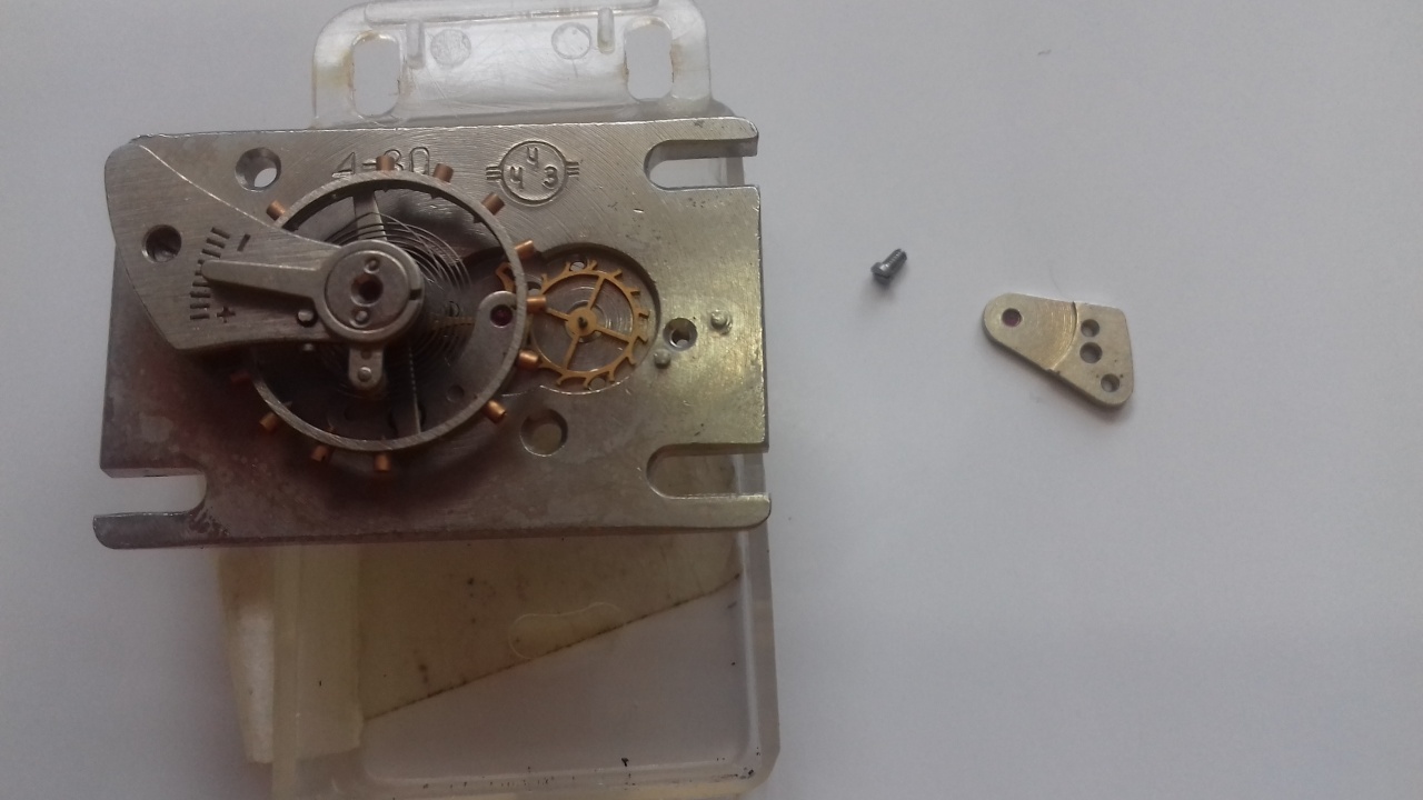

Полностью разобрал "приставной ход", помыл почистил, смазал, установил на механизм - вот уже пол дня работают без нареканий. В процессе сборки обнаружил, что камень (розовый) на анкерной вилке развернут в сторону, - выровнял.
Получается, что держится он в вилке только за счет плотной посадки, нужно ли его дополнительно чем то фиксировать?
Вот фото ,может кому пригодится.
С уважением Игорь.

Сообщение от I gor Посмотреть сообщение
Камни в вилке фиксируются с помощью шеллака. Если камень был сдвинут, вероятно нарушилась его регулировка. Посмотрите, достаточная ли амплитуда колебаний баланса.
Можно попробовать легким нагревом места крепления камня расплавить шеллак, если он там остался.
Вообще, это очень тонкие вещи, и нужно быть предельно аккуратным. Хорошая оптика крайне необходима в таких манипуляциях. И понимание принципа работы спуска.

Сообщение от velorius Посмотреть сообщение
Это - верно. Практика показывает, что клей типа "Момент" или лак для ногтей - не хуже. Если "сильно присохнет" и нужно поправить - легко растворяется ацетоном.
С уважением, А.Малышев
Насчёт лака для ногтей не знаю, я бы клеил густым "гелевым" суперклеем (но не жидким - он растекается по поверхностям!) или эпоксидкой.

Сообщение от Sashun Посмотреть сообщение
Шеллака нет, поэтому то же возникла мысль использовать клей момент или лак.
