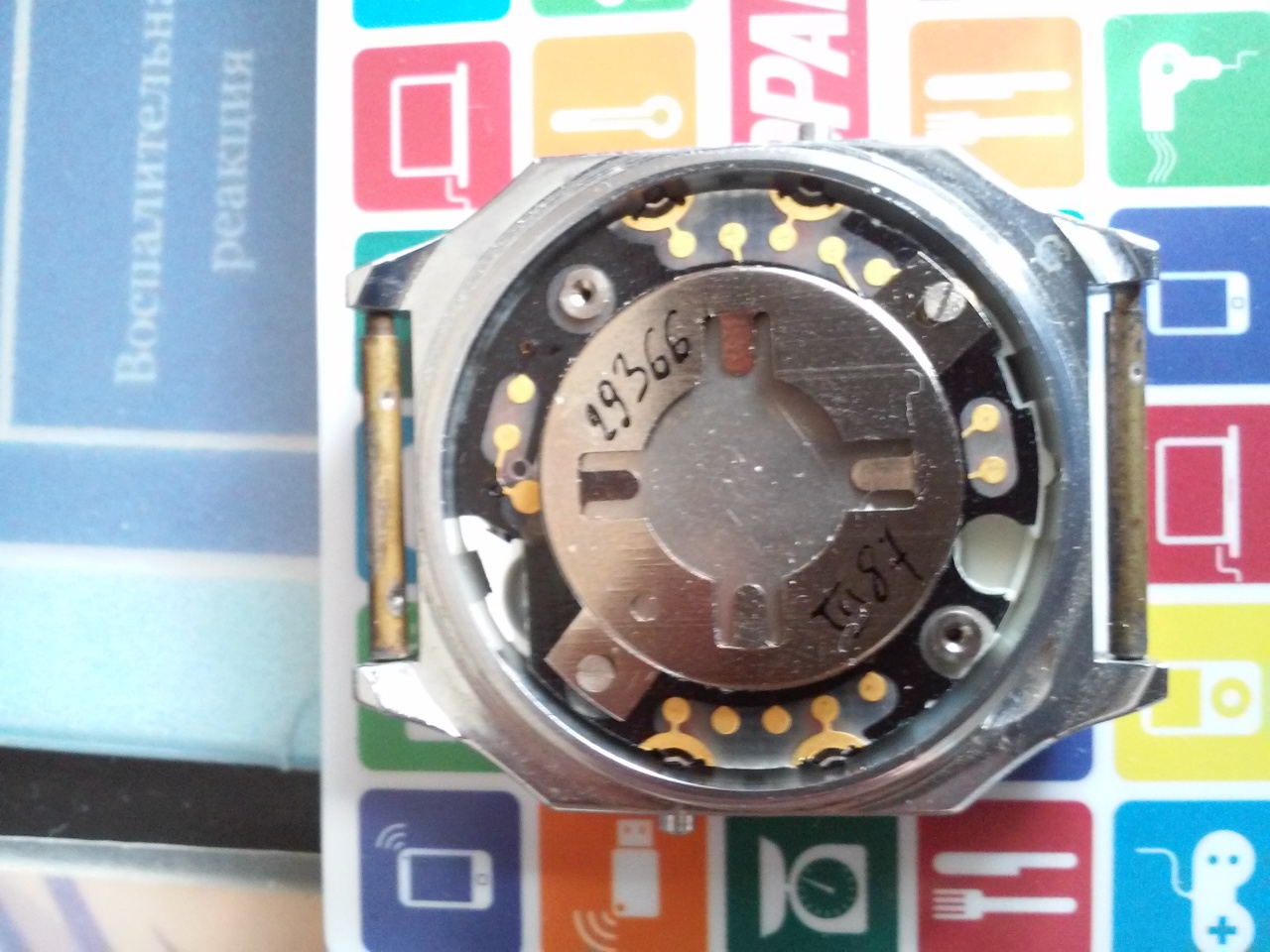

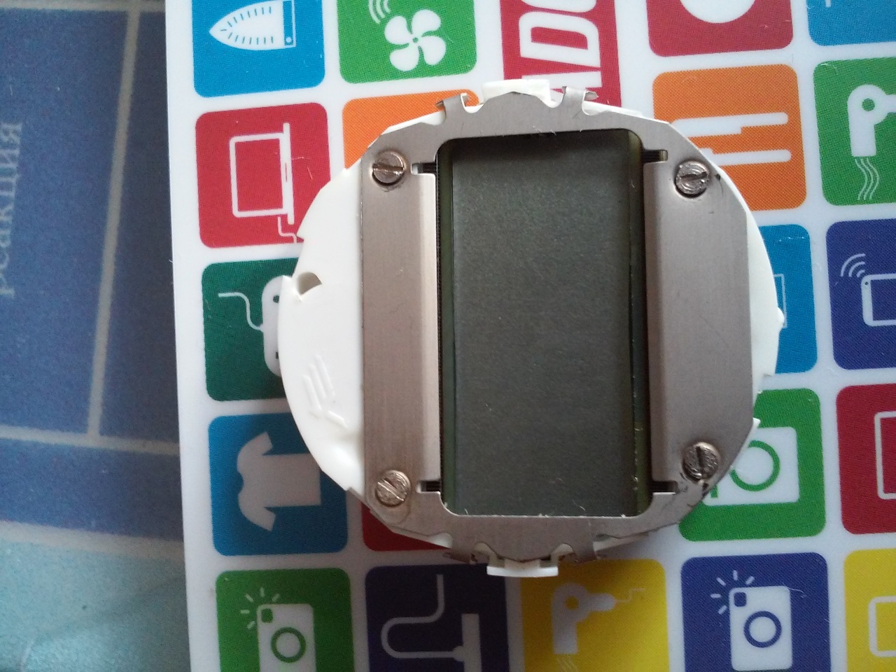

Подскажите, кто знает, я правильно определил(см.фото) подстроечный конденсатор регулировки хода? Модель 29360(206Б). И стоит ли его крутить, если часики уверенно шлёпают +3сек/сут? Или ну его, от греха подальше - керамика, старый и тп. Ещё выделил два контакта на плате. Это их нужно замыкать для сброса после установки э.п.? Или те, что на втором фото? Много их там, не разберусь). Знаю, что siealex точно "в теме" про контакты)).

Подстроечник определили правильно, но вот три секунды в сутки не факт что можно исправить им, я бы для начала менял кварц. Контакты сброса не те, правильные с другой стороны модуля и их только два, а не три.
Зы, правильные контакты отмечены на втором фото, те что на первом трогать не надо.

Какой примерно диапазон регулировки хода, если три секунды уже не подстроить?

Обычно одна-две секунды. Если нужно настраивать больше - это надо делать подбором ёмкости в одном из плеч генератора. Но я бы для начала заменил кварц - у кварца такого типа частота со временем быстро уходит в плюс.

Боюсь испортить, навыка в микропайке нет, а доверить в моём городе даже не знаю кому. Попробую хотябы немного притормозить ход. В какую сторону и сколько крутить -подскажите? Помню, при прошлых обсуждениях конкретики не было достигнуто.
PS Спрошу на всякий случай - от старой монтаны стОит кварц пробовать ставить или нужно новый искать?
В материнках от компа такой же стоит или он не подойдёт?

Крутить в любую сторону, ограничителей тут нет. Кварц от монтаны ставить не стоит, надо искать новый и достаточно точный. В материнках обычно более точные. Но в любом случае после установки кварца придётся подбирать ёмкости на его ногах.

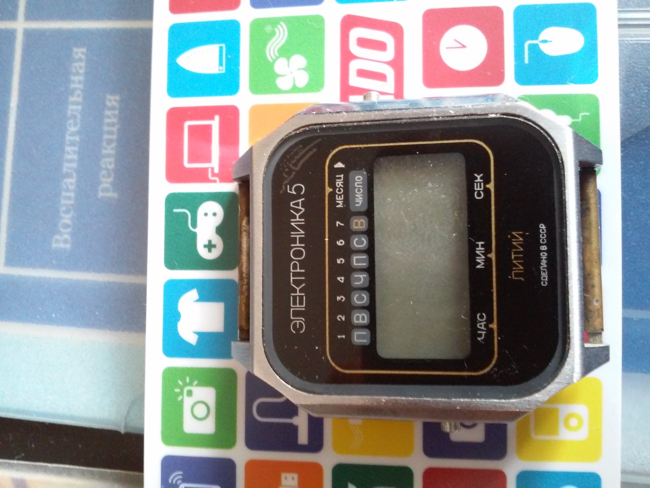

Подскажите пожалуйста. Приобрел Электронику 5

Воткнул на пробу 2032. Завелись. Время пошло от нулей. мес.1. А потом при перестановке батареи цифры сменились кракозябрами. Что может быть?

Вам попалась довольно редкая Электроника 5-29366. Есть тема по этой модели. В ней используется элемент питания CR2016. После установки батарейки для сброса Вам нужно нажать все 3 кнопки одновременно.
