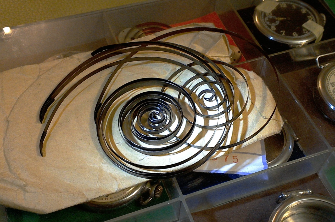

Пошукал по закромам родины...
Вуаля - новенькие пружины кировок .
Вот теперь будут нормально ходить часики...
