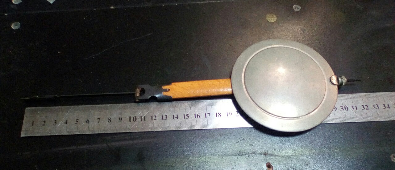

Сообщение от mrFrost Посмотреть сообщение
1) сломан пендельфедер (но это не страшно - из чего-нибудь сваяю, благо есть размеры), 2) нет деревянного стержня маятника, и металлического стержня с резьбой, для регулировки высоты маятника. Соответственно вопросы: какие размеры у них должны быть, можно ли имея прямые руки самому изготовить?
Добрый день, и добро пожаловать на форум !
Изготовить данные детали своими руками, вполне возможно, вот вам размеры маятника от таких часов.
Пендельфедер можно сделать например из щупа, вообще есть целая тема об этом.
С уважением Александр.

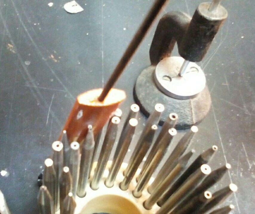

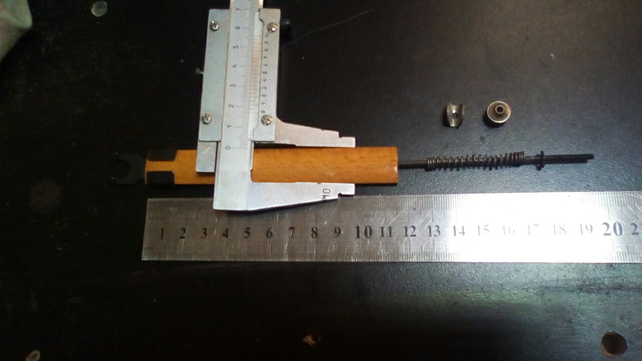

Металлическая шпилька вкручивается непосредственно в буковую планку (можно из березы сделать), толщина дерев.планки 6 мм.
Остальное видно по фото.
