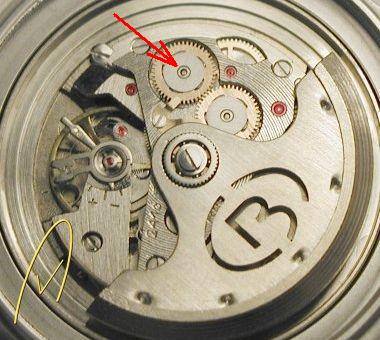

как правило, муфту просто надо хорошо промыть, вращая ее в обе стороны в бензине - калоша
снимается элементарно, откручиваете латунную лапку и вынимаете муфту

спсибо, я так и понял что это она, сгоняю в радиодетали куплю там бензин, о результатах отпишусь потом

все, помыл муфту в колоше, стало нормально, завтра еще посмотрю, но маятник не раскручивается. Думаю люм обновить у стронга, но это уже совсем другая тема...
