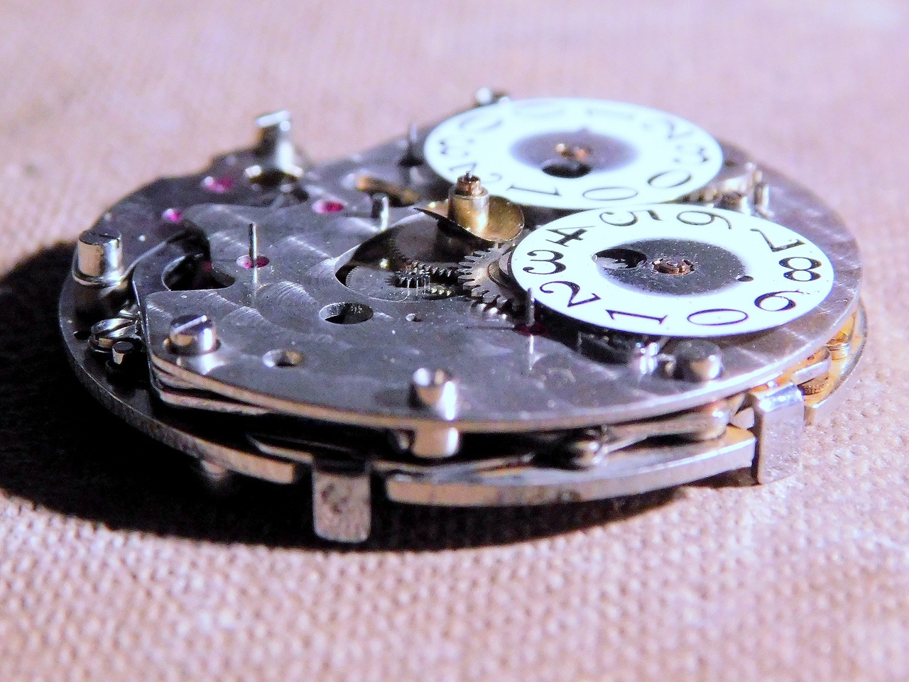

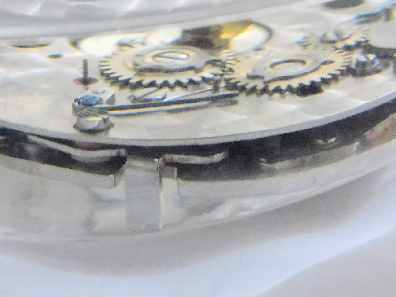

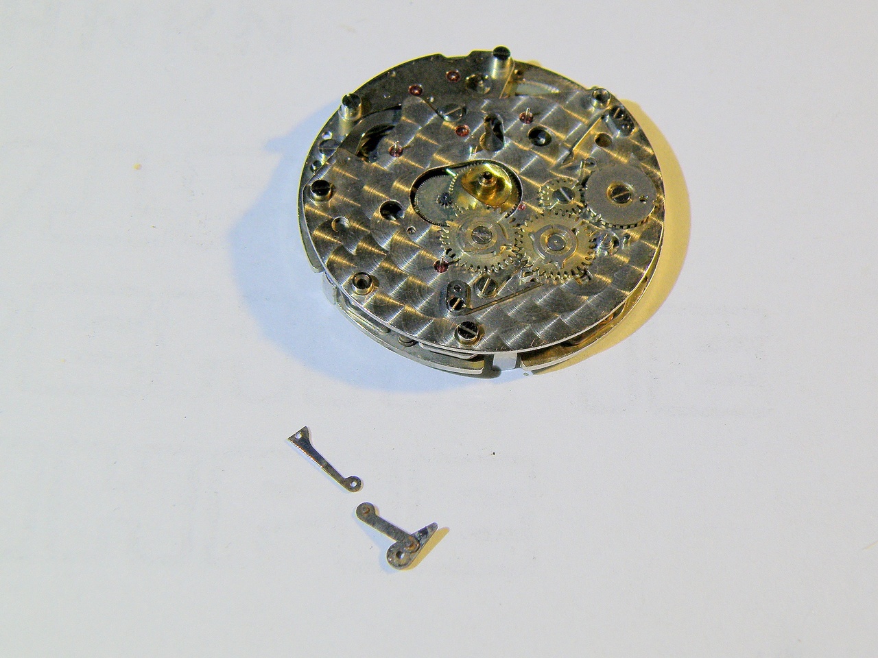

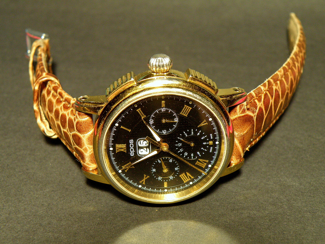

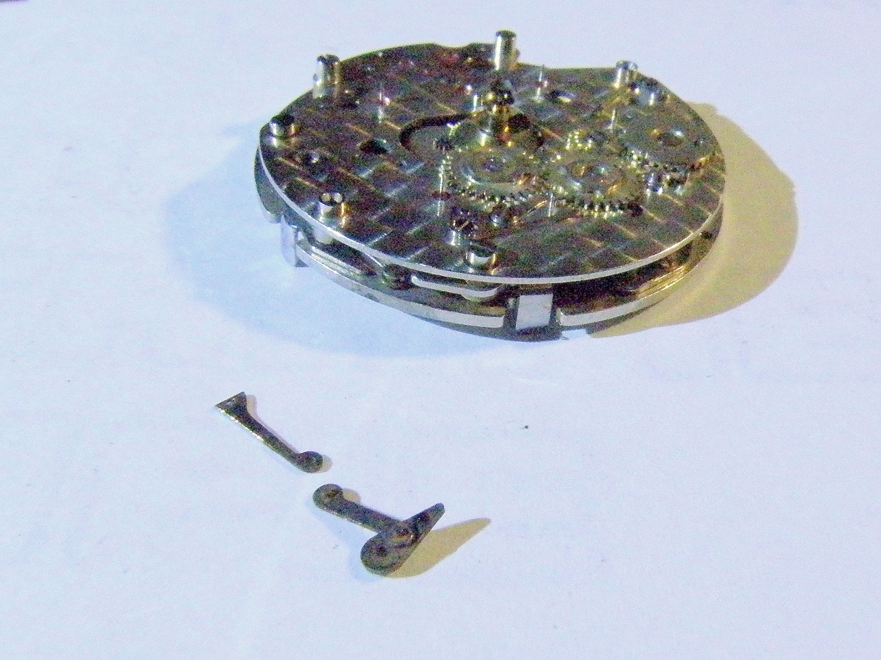

Всем добрый день.попали в руки очень убитые часы EPOS 3395 кто то их утопил похоже причем с отбитой заводной головой,отбит был заводной вал.Нашол по интернету новый вставил но оказалось внутри механизм взялся ржавчиной блок управления стрелки рычаги кнопки.Верхний блок рабочий где автоматик заводная система.Кинул механизм в бензин откисать долго лежал после чего начал оживать но что то не так все равно.Похоже внутри соскочил рычаг вернее два но откуда незнаю и куда его теперь.Относящийся к верхней кнопки.Может у кого есть этого сектора как он установлен,хотел бы видеть.Внешне все красиво но они были в воде где то такие уж досталиcь.

здравствуйте.это хрономодуль дебуа депра.там рычаги сами не выскочат.значит что то оторжавело. если не опытный мастер.разберете, не соберете. детали тоже на каждом углу не продаются. по обьявлениям надо искать в разборе.если все таки решитесь..удачи.
