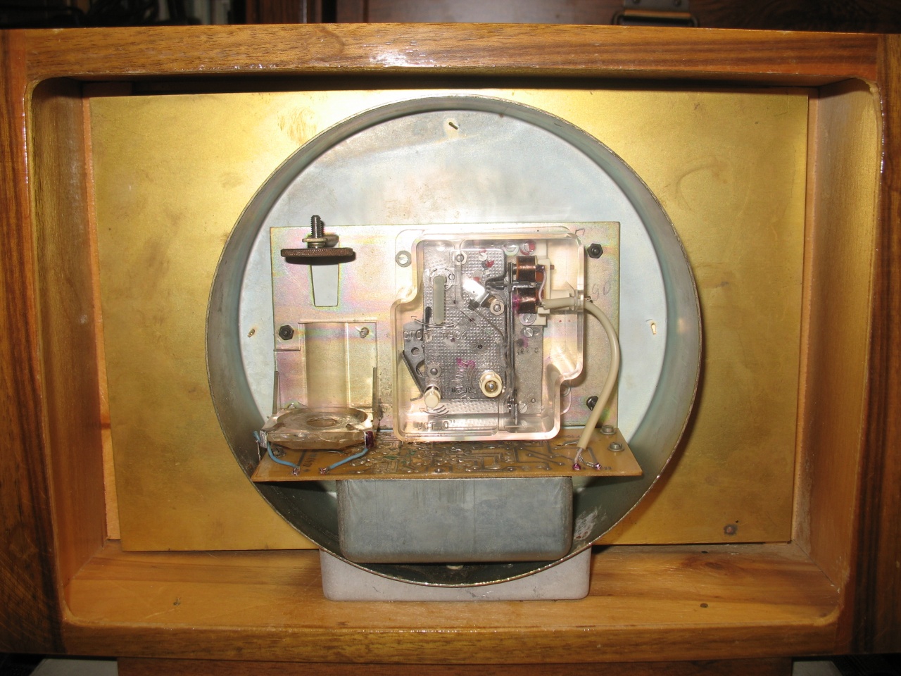

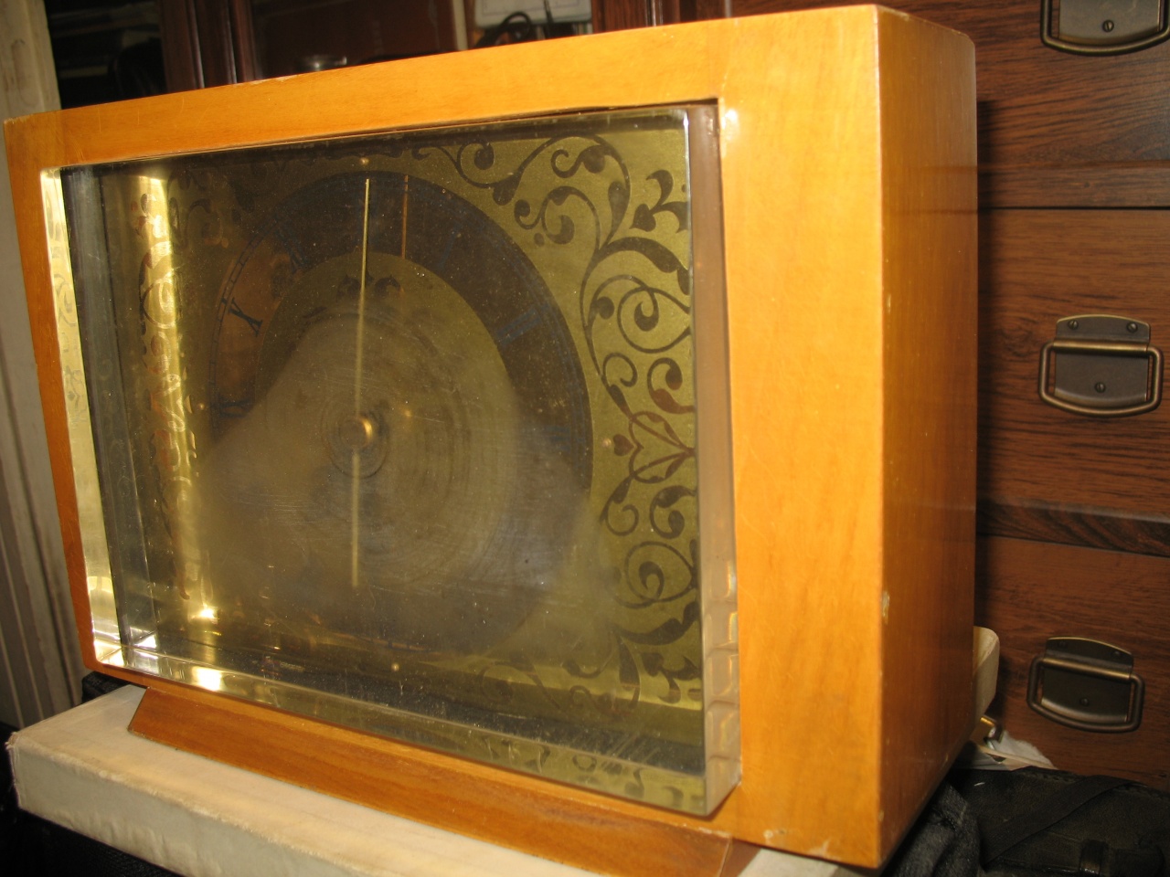

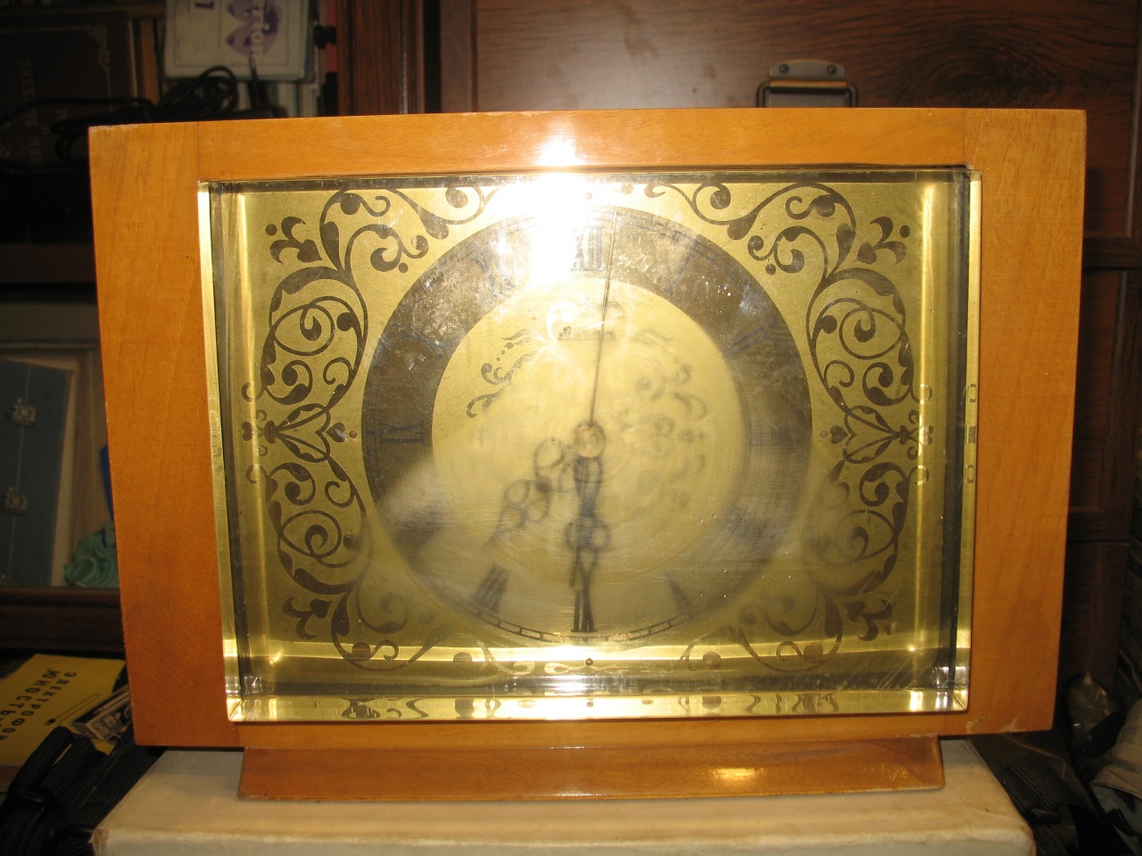

купил сегодня аналогичные , камертонные, и почти такие по оформлению, как чуть выше. Пока не работают, электроника - наука о контактах. Датируются по дате 1978 годом, госцена 110 рублей.
ID:	2011822   Нажмите на изображение для увеличения
ID:	2011823   Нажмите на изображение для увеличения
ID:	2011824   Нажмите на изображение для увеличения
ID:	2011825   Нажмите на изображение для увеличения

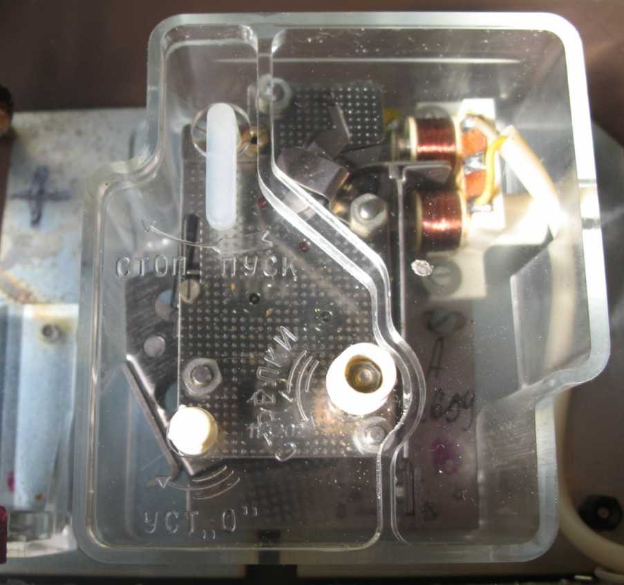

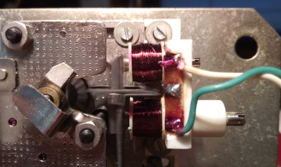

В ремонте ВЕСНА механизм 118202/677778, зав.№ 43800 (пером, тушью на платине). Запустить квалификации хватило. Но, запуск и ход, хотя и стабильные, но крайне неуверенные.
Столкнулся с камертонным резонансным механизмом впервые. Защитный кожушок с платы еще не снимал, соответственно и заменой конденсаторов пока не озадачивался.
Амплитуда колебаний верхнего конца камертонной пластины, на которой закреплены сердечники катушек и подвижный полюс магнитопровода - около 1,0 мм. Глядя на конструкцию якоря с внутренними прорезями на полотне, вроде бы, амплитуда должна быть побольше?
Какова должна быть правильная амплитуда ?
Осевой люфт анкерного колеса (якоря двигателя) - около 0,1-0,15 мм. Стоит ли начать с того, что перемыть и пересмазать его цапфы?

амплитуда там небольшая
заводское крепление якоря я бы не трогал
все говорит в пользу загустевшего масла в цапфах
магнитное колесо имеет тонкие цапфы, вращающиеся в центровых винтах, как в будильнике
в центровом винте два камня, нужно тщательно мыть их в ультразвуке, чередуя раствор/бензин/ацетон несколько раз, уж очень туго затвердевшее масло из них вымывается
в одном из центровых винтов стоит круглый магнит (не потеряйте), прижимающийся пружинящей пластиной, он нужен чтобы выбирать осевой люфт магнитного колеса
пластиковые колеса я мыл в мыльном растворе с последующей кратковременной мойкой в бензине и быстрой сушкой
теоретически бензин не должен навредить этому пластику, но все же
Эти 2 пользователей сказали Спасибо! Dima343 за это сообщение:
Ed111 (25.10.2023), Sashun (01.01.2018)

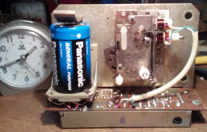

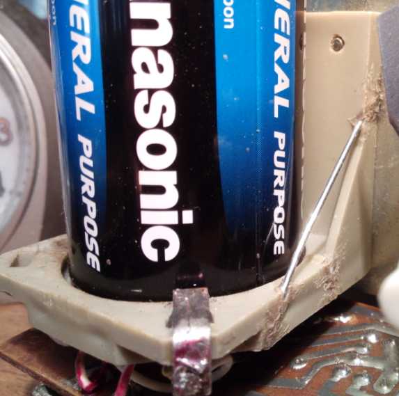

Перемыл, пересмазал, правда без ультразвука и без ацетона. Ход (без стрелок) устойчивый в любом положении. Механизм при работе издает очень легкое стрекотание, полагаю, что в корпусе будет не слышно. При этом стрекотание слышно только в нормальном положении механизма, т.е. с горизонтальной осью ротора и то не всегда, и напрочь пропадает при легком наклоне механизма в любую сторону.
Покуда мокли в бензине бушоны с камнями (ротор мыть не стал), укрепил отломаный наполовину держатель батарейки впайкой с двух сторон проволочных подкосов.
Замеченный недостаток - - неуверенный запуск. Связываю это с тем, что колебания камертона вынужденные, резонансные, на точно заданной кварцевым генератором с делителем частоты.
При остановленном роторе-якоре камертон колеблется на этой частоте.
При запуске механизма принудительным вращением-толчком ротора, вращающийся ротор отбирает у автоколебательной системы часть энергии колебаний и система выходит из резонансного режима работы вплоть до полного затухания колебаний якоря и его остановки.
При этом, как быстро, так и медленно вращающийся ротор имеет свою собственную частоту отбора энергии у камертона (ротор имеет металлические ферромагнитные спицы) и эти частоты, ясное дело, не совпадают.
Поскольку, при несовпадении частот колебаний, якорь, вращающийся в подшипниках с трением, отбирает больше энергии, чем дает за одно колебание "слабенький" камертон, колебания последнего затухают.
После остановки якоря резонансный режим работы камертона восстанавливается генератором с амплитудой колебаний сердечников катушек около 1,0 мм.
Но, поскольку ротор остановлен, механизму требуется перезапуск вращения ротора.
При этом, если запущенный ротор вращается чересчур быстро, то колебания камертона успеют затухнуть до того, как ротор начнет вращаться в резонансном режиме, а, если запущенный ротор вращается слишком медленно, то колеблющийся камертон просто не сможет передавать якорю должную на каждое колебание "порцию энергии" и ротор остановится при колеблющемся камертоне.
Т.е. неуверенный запуск - "врожденное" свойство камертонных часов и бороться с ним можно только одним способом - добиться чисткой и смазкой подшипников ротора как можно более длительного вращения ротора после запуска, чтобы замедляющий вращение из-за трения ротор успел войти в синхронный режим с принудительно колеблющимся камертоном.
Таким образом ремонт часов сводится всего к двум вещам:
1. Регулированием положения блока катушек добиться устойчивых колебаний каметрона с возмжно большей амплитудой не менее 1,0 мм - больше амплитуда = больше энергии запасено в каждом колебании.
2. Вычистить и смазать как положено, т.е., не хуже, чем в наручных часах, геть все подшипники механизма, особенно - высокоскоростные подшипники якоря-ротора, двух пластиковых промежуточных колес и секундного колеса.
Вертеть застопоренные на краске винты в катушках не следует.
Что делать, если часы с заведомо исправной батарейкой упорно не хотят запускаться. Тут все просто. Часы нуждаются в обслуживании.
Но, запустить их на месяц-другой , покуда дойдете до мастерской, все еще можно!
Часы не запускаются от того, что загустела-окислилась смазка и увеличилось трение в подшипниках ротора и колес.
Кладем часы на стол циферблатом вниз, при этом трение в подшипниках ротора уменьшается, запускаем часики, как обычно - как написано на бумажке на съемной задней стенке корпуса. Между повторными дерганиями за спусковой рычаг выдерживаем паузы в 3-10 секунд, чтобы остановленный ротором камертон успел войти в резонансный режим. С 2-3 попыток часики запустятся и их можно будет аккуратно вернуть в нормальное положение.
ID:	2051286   Нажмите на изображение для увеличения
ID:	2051287   Нажмите на изображение для увеличения
ID:	2051288   Нажмите на изображение для увеличения
С уважением, А.Малышев
Этот пользователь сказал Спасибо! Sashun за это сообщение:
Ed111 (25.10.2023)

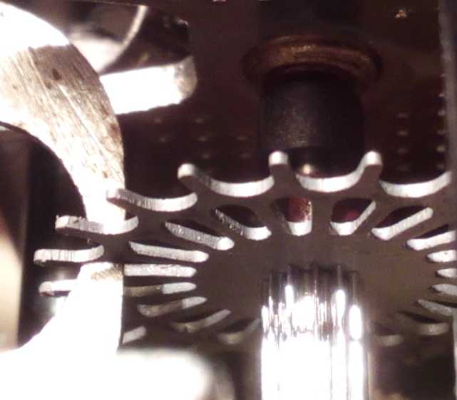

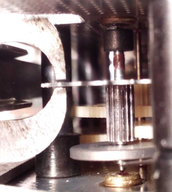

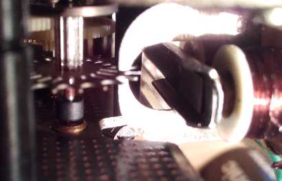

Установленный в камнях ротор в часах имеет, в частности, центральный триб, полотно с радиальными спицами с овально-грушевидными вырезами между ними, далее от центра - сплошной поясок и периферийные зубцы.
Установка магнитопровода в моих часах показана на фото - полюсы магнитопровода "работают" в зоне сплошного кольцевого пояска, находящегося между вырезами и зубцами.
Угловое расположение спиц и зубцов чередуется, т.е. зубцы находятся не на радиусе напротив спиц, а напротив вырезов между спицами.
Верно ли показанное на фото регулируемое положение магнитопровода, имеющего возможность установочного смещения как к центру, так и к периферии ротора?
Вопрос вызван тем, что, если бы амплитуда колебаний камертона была бы чуть больше 1 мм, скажем, миллиметра 1,5-2, то магнитный поток между полюсами камертона замыкался-размыкался бы вдвое чаще - как зубцами, так и спицами - и часы, соответственно, ходили бы вдвое быстрее, чем сейчас, т.е. с правильной частотой.
ID:	2051599   Нажмите на изображение для увеличения
ID:	2051600   Нажмите на изображение для увеличения
