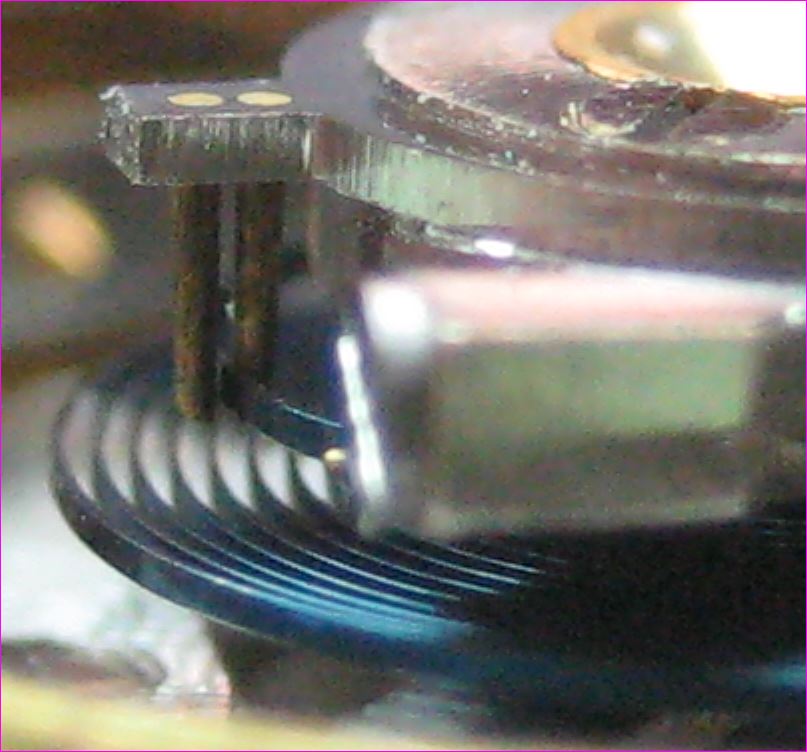

если сдвинут держатель колонки волоска, может быть нарушена выкачка.
спустите пружину и посмотрите, чтобы в положении равновесия баланса хвост анкерной вилки был посередине между ограничительных штифтов.
и еще, в положении равновесия посмотрите чтобы спираль не прижималась к штифтам градусника, на полном заводе амплитуда большая и спираль перемещается в зазоре между штифтами, а на малом заводе остается прижатой к одному из них, что ускоряет ход

Спасибо за идеи. Когда ставил баланс, то проверил, в положении равновесия он посередине вилки. Но вот какие дело - при перемещении градусника вместе с ним двигается и держатель колонки...
Попробую подкинуть другой баланс как способ выяснения причины.

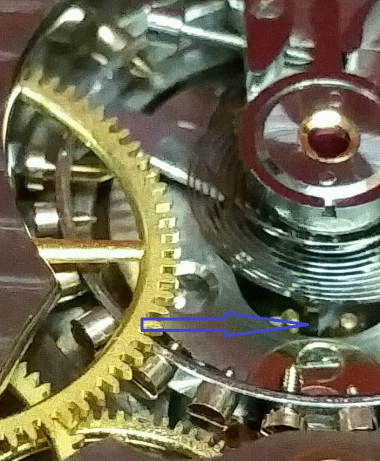

Подскажите, пожалуйста.
В исправном ПХ при перемещении градусника должна перемещаться только вилка, а колонка должна оставаться на месте?
И что делать, если при перемещении градусника вилка и колонка перемещаются синхронно ?

Придержите чем то второи регулятор , или надо снимать регуляторы и чистить их , наверно там засохшая смазка. Хотя там она быть не должна.

И еще вопрос. Имеется ПХ от "Весны". На нем "мелкий ход". Переставлял ПХ на разные часы, а также переставлял баланс с его мостом на другой ПХ. Проблема та же, мельчит так, что камень баланса даже не выходит из вилки анкерной скобы. Раскачивается нормально только если помогать секундному колесу. Спираль баланса в нейтральном положении лежит на внутреннем штифте регулятора. Как это можно исправить? А еще импульсный камень баланса своим торцом трет о центральный выступ вилки анкерного колеса. Это нормально?
