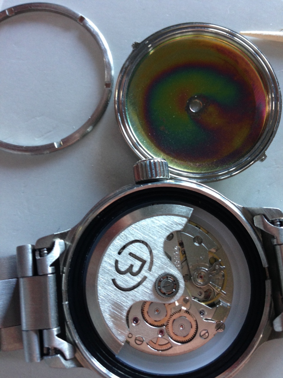

SE 420333S 2016 года выпуска:
24.04 10:23 -03
24.04 15:18 -03
25.04 01:59 -03
25.04 06:49 -03
25.04 14:08 -03
26.04 00:34 -03
26.04 12:20 +04
26.04 16:23 +04
27.04 11:15 +12
28.04 06:26 +17
28.04 14:32 +19
29.04 07:14 +13
29.04 14:11 +13
30.04 18:27 +10
01.05 08:03 +05
01.05 18:45 +02
02.05 07:58 -03
02.05 17:15 -03
03.05 01:19 +04
03.05 07:46 +05
04.05 07:18 +08
ID:	2569248   Нажмите на изображение для увеличения
  #65
Старый 04.05.2019, 08:44
Аватар для Visher
Visher Visher вне форума
Регистрация: 19.01.2012
Адрес: Россия, Серпухов
Сообщений: 4,052
Сказал(а) спасибо: 1,358
Поблагодарили 8,383 раз(а) в 2,103 сообщениях
Ваш график хода говорит либо о низкой двигательной активности с 26 по 30 е, либо о зависании пружины барабана.
