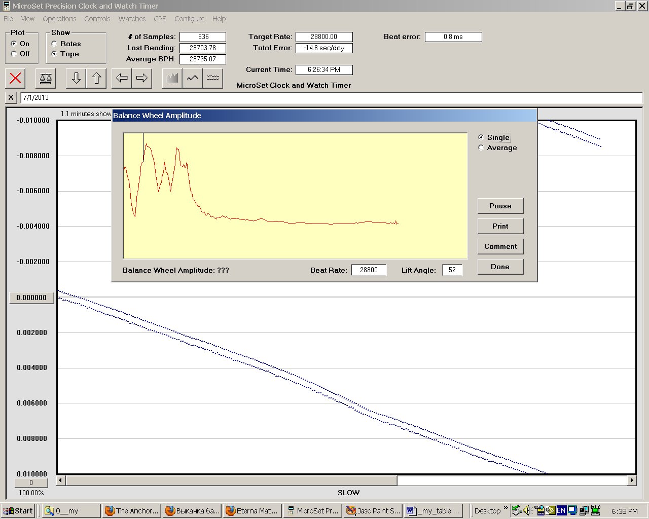

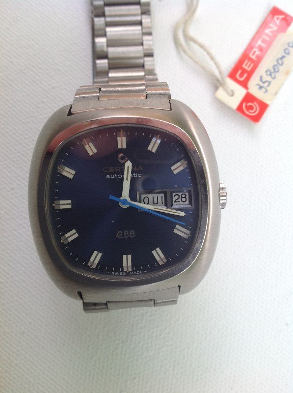

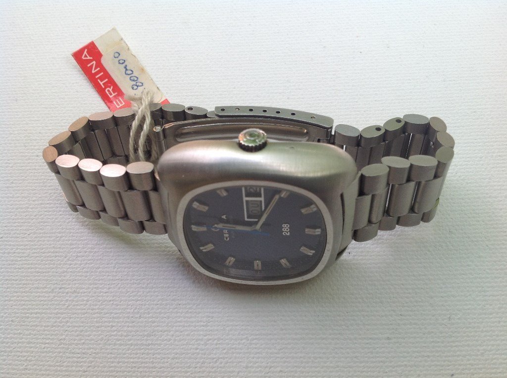

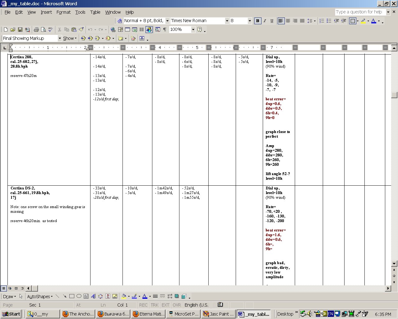

Несколько картинок для оживления дискуссии.
Серия начинается с записи обсуждаемого сигнала как ее видит microset на фоне обычной кривой бита, на второй картинке видно, что амплитуду оценить не удалось из-за сложного вида сигнала и срыва синхронизации. На последних трех собственно Certina 288, и результаты ее тестирования сведенные в таблицу, кроме мгновенных значений хода на приборе в последней колонке (rate), в предыдущих колонках также приведены средние значения ошибки хода по дням, соответственно в 6 положениях: dup, ddw, 3h, 6h, 9h, 12h, т.е. всего порядка 2х недель тестирования, как обычно завод в одно и то же время и пр. (+20С), все относительно атомных. Угол под'ема этого механизма мне не известен, поэтому стоит 52 градуса (default).
Надо заметить, что это один из лучших механизмов Certina, как собственно и видно из результатов. Сертификация COSC обеспечена с запасом.
