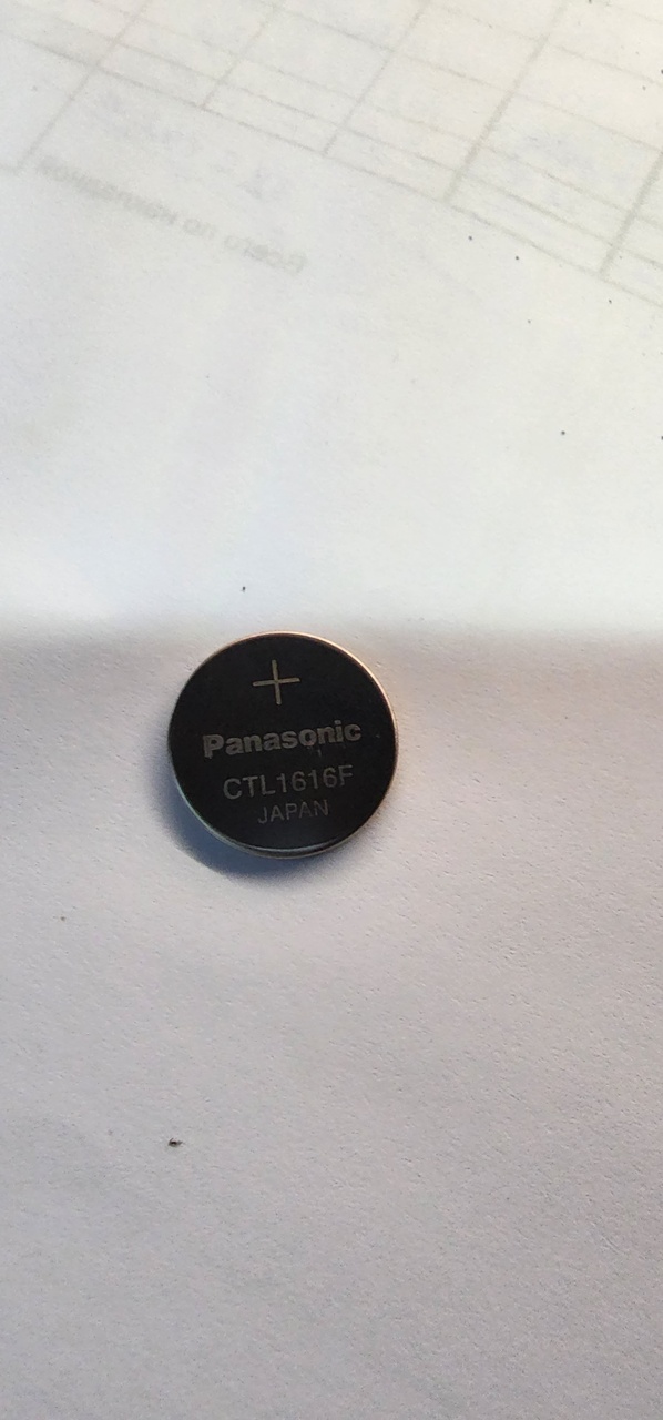

Ну вот то что на часах. У восточного партнёра не такие...
------- ДОБАВЛЕНО ЧЕРЕЗ 28 МИН --------
Решил я их обнулить через батарейку. Грязи - ужас.

Ну что, итог, всё собралось и запустилось, единственно - это конечно теперь косяк со стрелками в настройках - они не становятся, на свои чёткие деления. Время отображается - корректно, секундная при вытягивании головки идёт четко в 12:00, а дальше при настройке - кто в лес - кто по дрова. Стрелка Меню - вообще показывает не то что надо - нажимаю альт - стрелка идёт на баро. Всетаки возраст даёт о себе знать. Видимо им пришёл конец
------- ДОБАВЛЕНО ЧЕРЕЗ 26 МИН --------
Ну вот и нет, понастраивал несколько раз вручную, стрелки по кругу погонялись несколько раз и выставились чётко по шкале, настойки вручную получилось, стрелка меню - тоже чётко встала, ура. Японцы блин. Но день недели всеравно не правильно показывает. Возможно ошибка в самом календаре, не понятно. Надеюсь послужат ещё
  #66
Старый 22.12.2022, 16:16
vgushin vgushin вне форума
Регистрация: 11.11.2016
Адрес: Минск
Сообщений: 9
Сказал(а) спасибо: 6
Новый день и новый сюрприз от часов С утра решил отмотать год до 2016, чтоб посмотреть как отработает календарь и переместит ли и день недели на правильный четверг.... Начинаю настройки, а у меня месяц - январь, год - тридцать какой-то.... Хотя раньше настройки были верные. Выстраиваю всё согласно сегодняшней даты и - вуаля. Всё чётко встало и замечательно пошло без единой ошибки. Так что видимо какая-то самокалибровка чтоли... Но акб на всякий случай новый заказал сегодня, но у нас нет, а только из Москвы сдэком....
