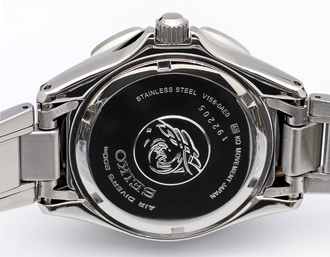

Enx
Спасибо за ваши уточнения, очень полезно было прочитать. Не могли бы тогда и пояснить смысл надписи Air Divers?Зачем эта приставка AIR?

Сообщение от sfwatch Посмотреть сообщение
...смысл надписи Air Divers?Зачем эта приставка AIR?
"например у Сейки и Ситизена часто данный параметр идет как air divers (пишется на крышке или цифере) то есть погружающийся на воздухе. В этом случае в большинстве стандартов глубина ограничена 40 метрами. Глубже дайверу необходимо погружаться либо на обогащенной кислородом смеси (нитрокс) в которой содержание кислорода выше чем в обычном создухе, либо еще глубже - тримикс с добавлением в смесь гелия. Реальные глубины такого погружения уже свыше 100 метров. Вроде как тут надо использовать часы с гелиевым клапаном..."

deathinjune
ну моя версия, на взгляд профессионалов, которые выше отписались - неверна, я готов это признать. может у вас есть ответ, раз уж вы так весело реагируете, или так посмеялись, самооценку повысить? Конечно я лоханулся с гелиевым клапаном, нужен он именно для колоколов и декомпрессионных камер, видимо. Вопрос почему некоторые часы имеют маркировку AIR DIVER чаще всего с ВР 200? думаю что эти часы годны для рекреационного дайвинга ДО 40 метров то есть для водолазов дышащих воздухом. Далее часы маркируемые к примеру HE GAS diver (Маринмастер всемизвестный), годны для погружений на любые глубины доступные человеку с аквалангом, в том числе свыше 40 метров там где водолаз дышит смесью (в том числе и для работы или пребывания в колоколе или декомпрессионной камере). Может это ересь конечно, и эти конкретные буквы нанесены на крышки просто так, тогда посыпаю голову пеплом.
slon1
Часы могут выдержать и более глубокие погружения, особенно если у них головка закручивается, но с ВР 100 они для этого не предназначены, вам повезло, произвордитель не дает гарантию что при погружении с аквалангом они не протекут, нырять с ними не рекомендованно. 5 метров о которых я написал - это мое ИМХО. у меня тоже был кварцевый ориент который 100 метровый и с которымя плавал с маской и трубкой много лет, и заныривал. все ок.
