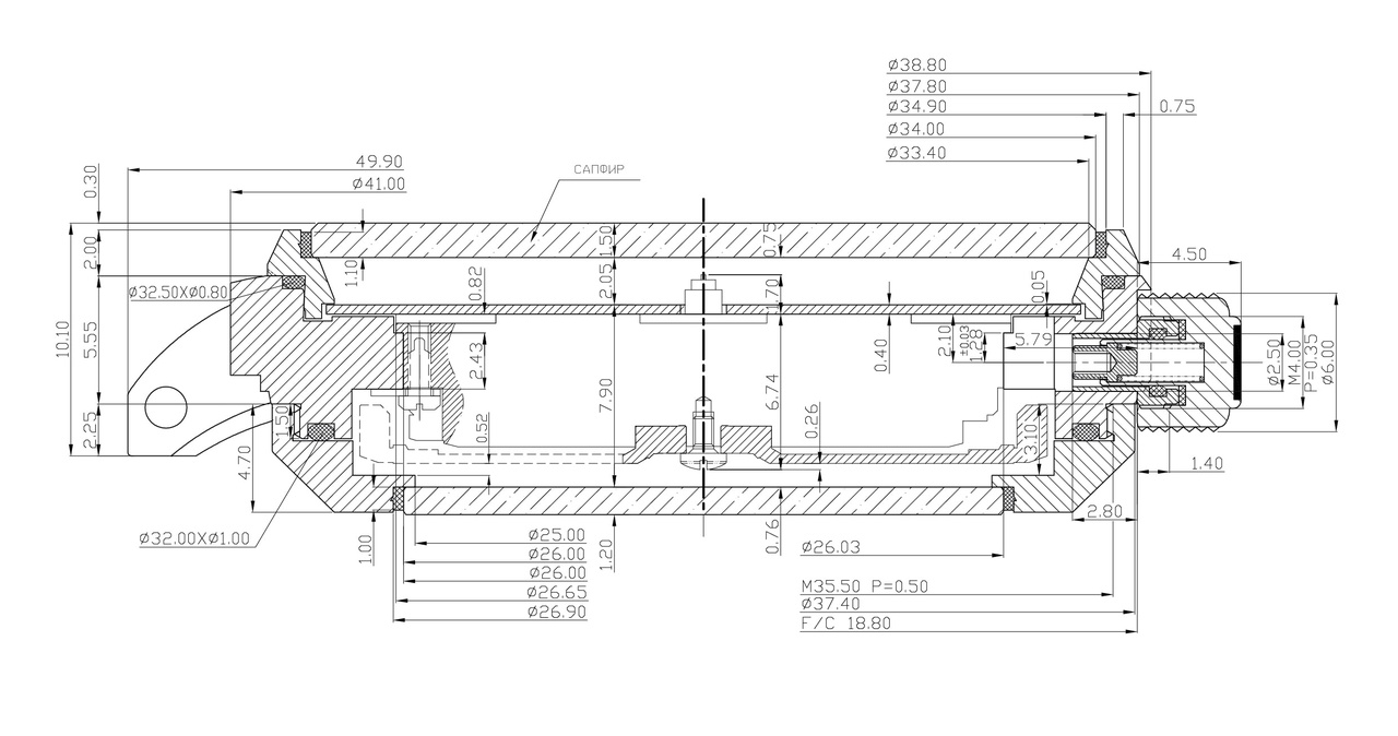

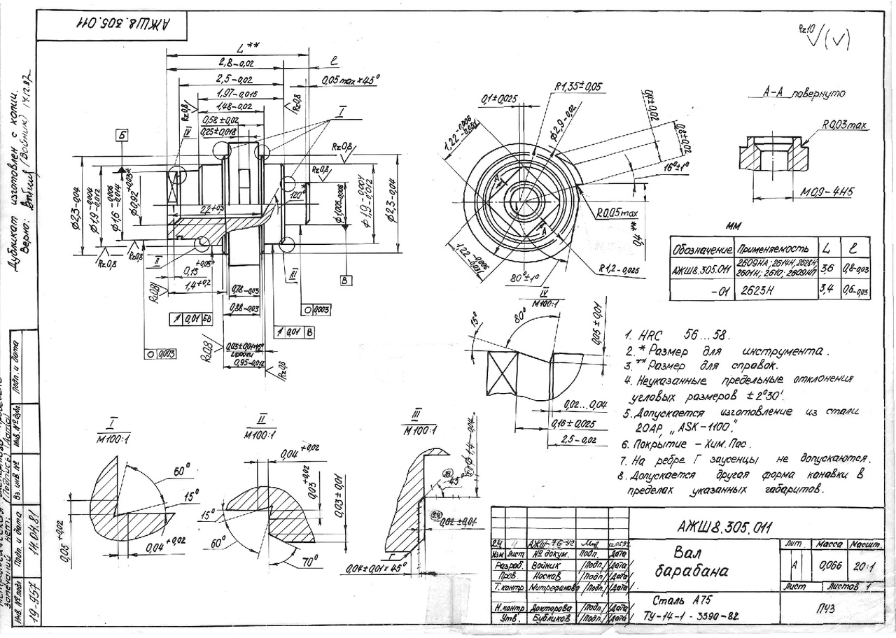

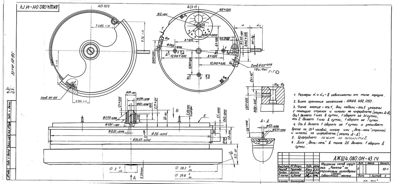

  #68
Старый 27.07.2022, 04:06
Jmike Jmike вне форума
Регистрация: 23.04.2022
Адрес: москва
Сообщений: 3
Сказал(а) спасибо: 3
Поблагодарили 4 раз(а) в 2 сообщениях
благодарю за инфу. Все что добавляет определенности уже двигает ))
мало ли кому пригодится
