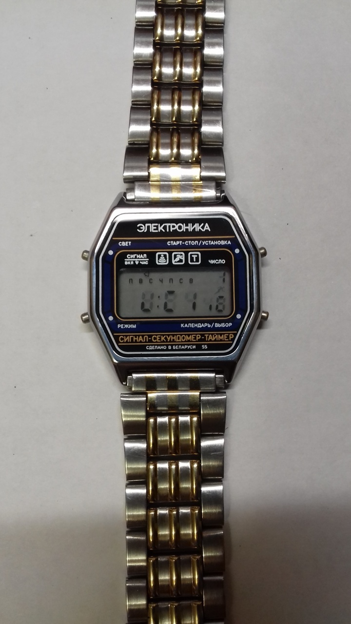

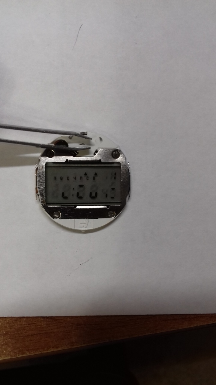

Доброго времени суток уважаемые форумчане!
Что то случилось с моей электроникой 55 служившей верой и правдой аж с 90-х годов. А именно стали отображаться какие то непонятные символы, по половине цифры и с разной яркостью.
Подскажите пожалуйста, что это может быть? И что делать?

Обрыв межслойного перехода в дисплее - менять дисплей. На этой разновидности дисплеев такое встречается чаще всего.

Тоесть нужно менять индикатор?
А не могут ли быть виноваты токопроводящие резинки?

Более вероятно - индикатор (конкретно на этой его версии). Особенно если это произошло внезапно. Менять лучше вместе с резинками.
