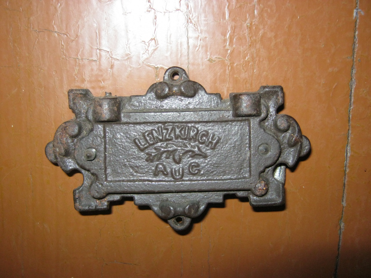

Ещё есть хороший экземпляр на официальном сайте http://www.lenzkirch-uhren.de/
Последний из freischwinger 1 807 407. Долго выпускали эту модель!

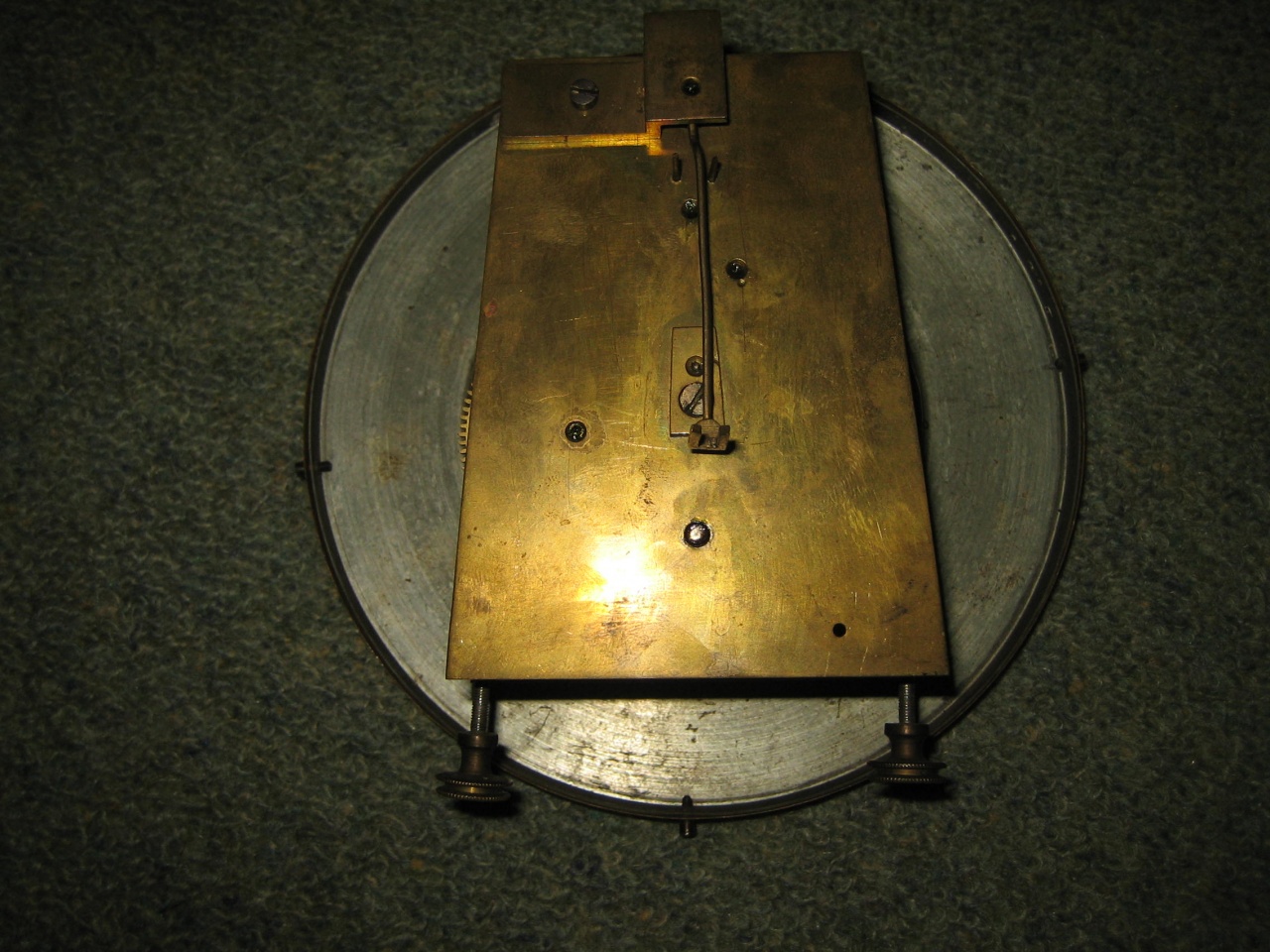

Молчуны Lenzkirch без № ?

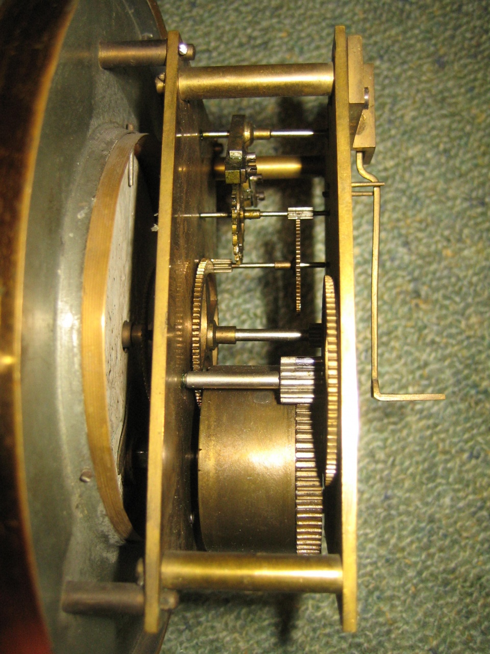

Здравствуйте, товарищи спецы.
Подскажите: этот экземпляр не отличается красотой, но интересно знать - какого года примерно? И вообще- это Lenzkirch? Вроде похож механизм.
С уважением,Юрий.

Юрий, приветствую! Это не Ленцкирх, но по качеству механизм не хуже. Часы, вероятно, середины 1870-х годов.
С уважением,
Олег
Спасибо , Олег.
А кто мог быть изготовителем? Я где-то раньше видел такое крепление механизма на жильных часах. Не помню: или Лецкирх, или Беккер.

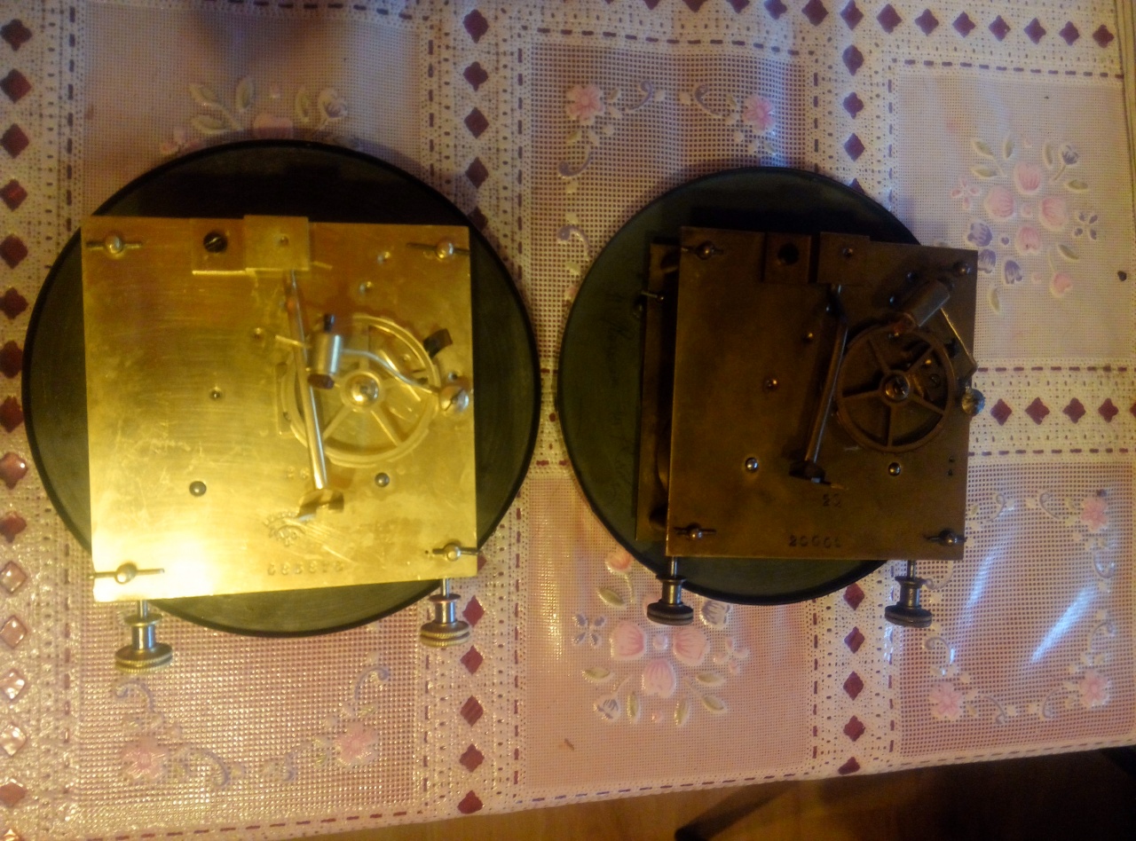

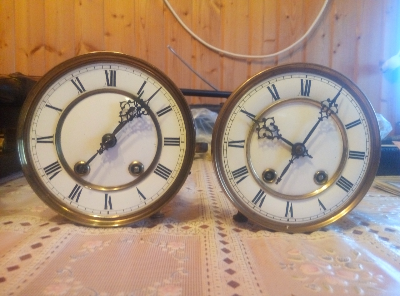

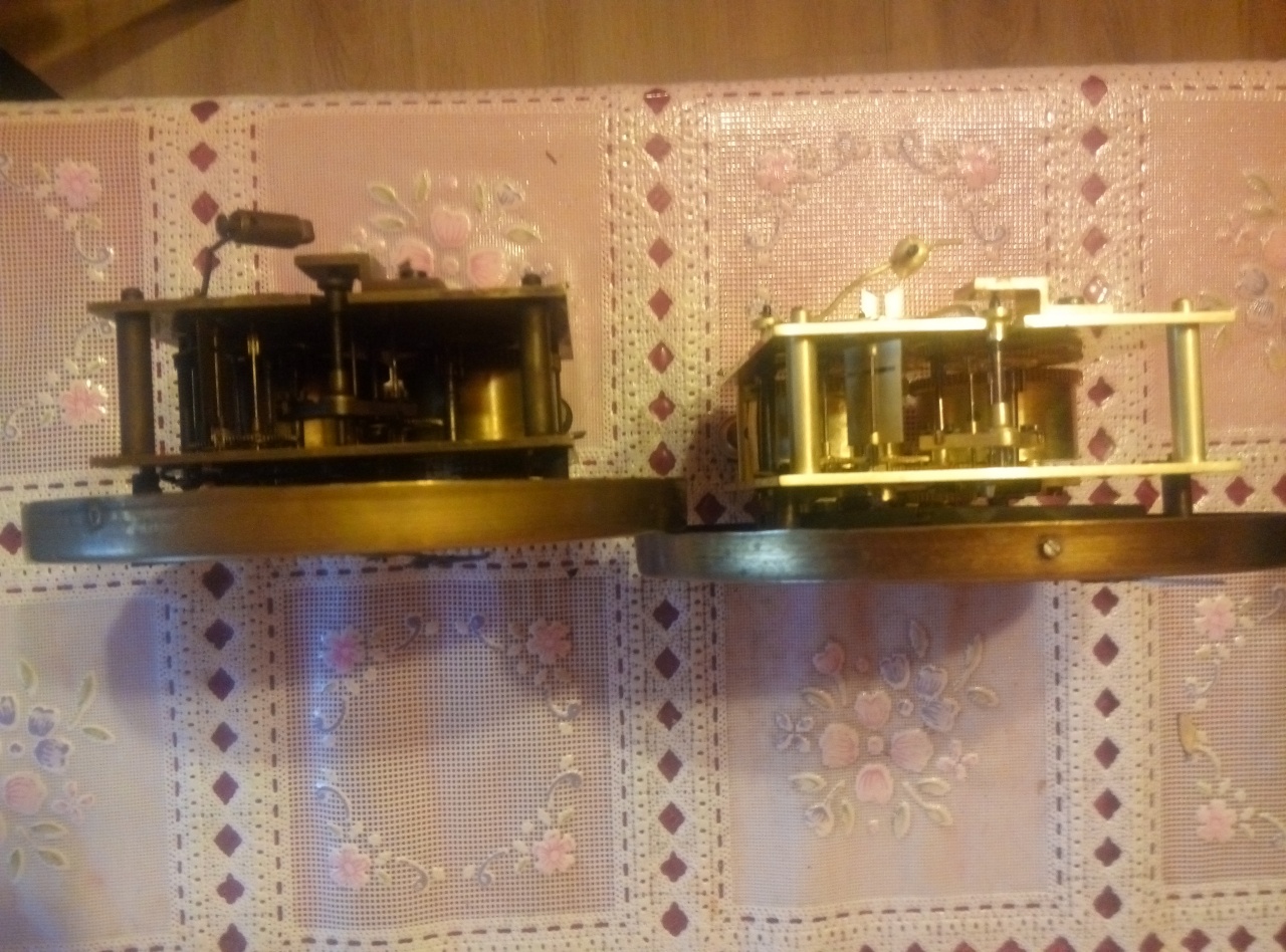

Наконец доехали часы, с механизмом 2Q, но без клейма Ленцкирха.Сфотографировал рядом с механизмом Ленцкирх, после репассажа у Алексея. Разницы никакой, на мой взгляд. Почему нет клейма не знаю, какие мысли у форумчан? Сорри за качество фото с китайского смартфона.

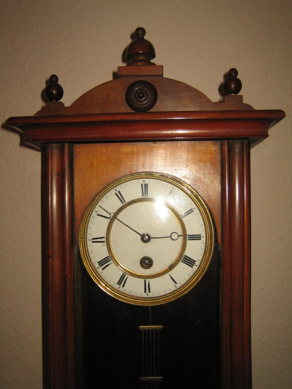

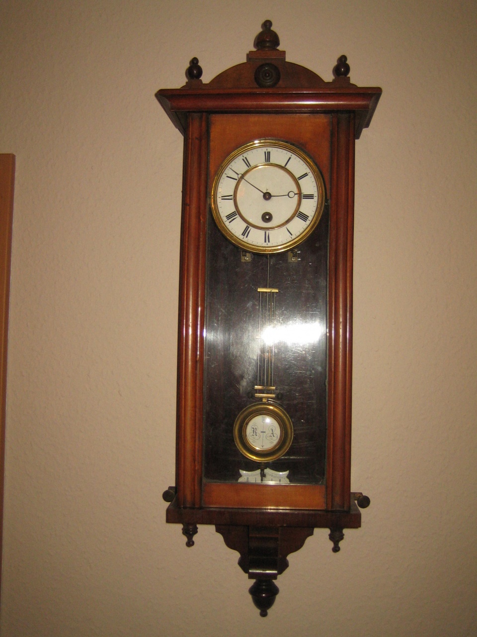

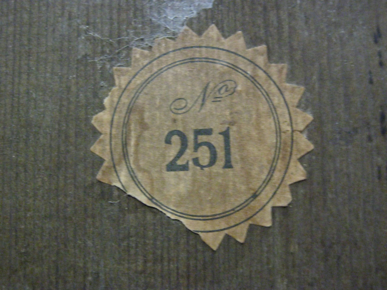

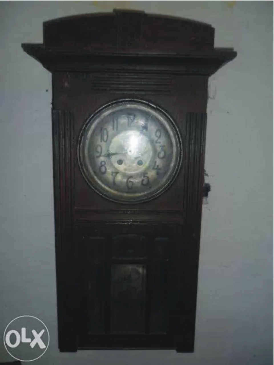

Немногим болеле года назад прикупил на OLX вот такой "Ленцкирх". Сзади на корпусе наклеечка с номером "251", я так понял, что по каталогу. Часики уже почти год исправно ходят, но фото решил выложить только сегодня. Может у кого-то есть каталожная страничка.
Всем СПАСИБО!
С ув. Юрий.

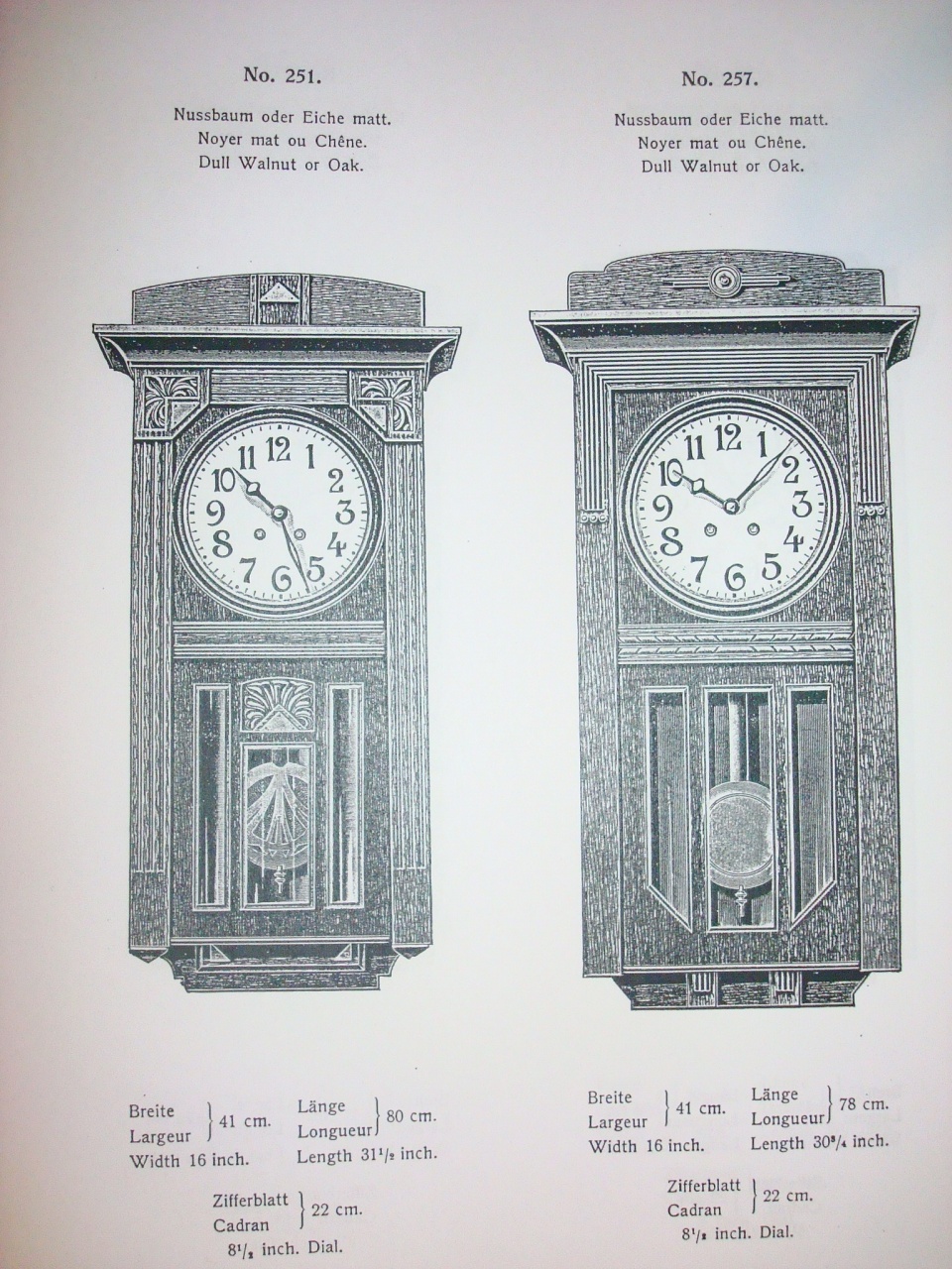

Сообщение от rawlyk2 Посмотреть сообщение
Здравствуйте, Юрий. И каталожная страничка есть. Каталог 351

Сообщение от Odsnya Посмотреть сообщение

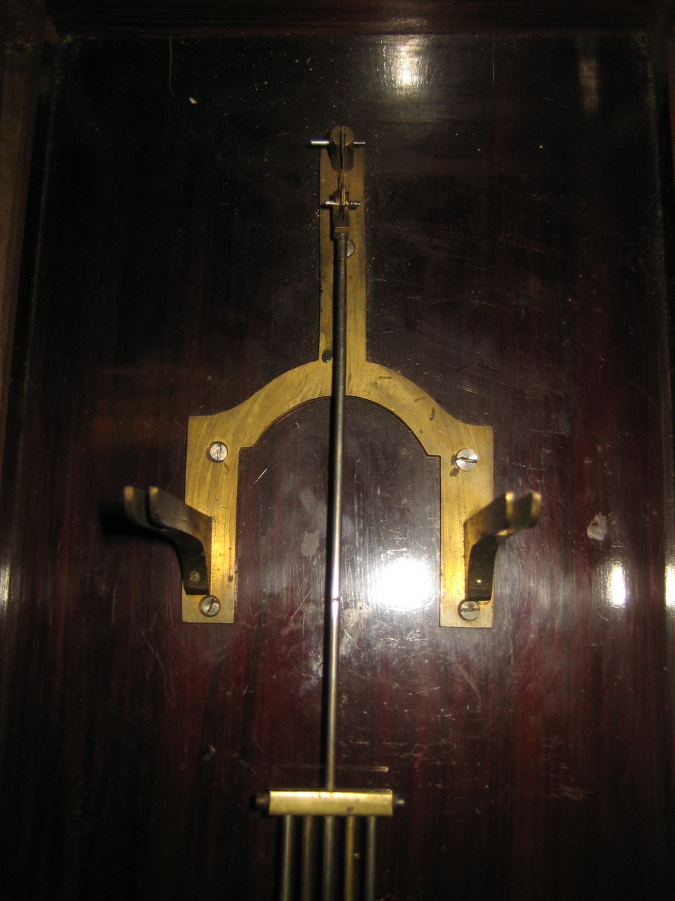

Огромное Вам СПАСИБО, если я не ошибаюсь Вы помогли мне увидеть качалку маятника к этим часам. (присылали фотку около года назад). СПАСИБО!
------- ДОБАВЛЕНО ЧЕРЕЗ 17 МИН --------
Супер!!!
Вам просто огромное СПАСИБО!
Если я не ошибаюсь около года назад вы мне присылали фоточку качалки маятника к этим часам.
А часики немножечко отличаются от картинок в каталоге. Но всё ровно супер, что остался и каталог и номерочек на корпусе.
