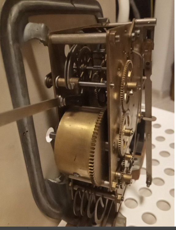

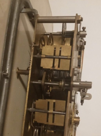

лот проехал мимо . Жаль . Надеюсь взял профи . вот фото что имею . при всем уважении к модерам . Эсли три пружины это упрощение я ЗА !!! но это серия .
вот что есть
ID:	2927191   Нажмите на изображение для увеличения
ID:	2927192   Нажмите на изображение для увеличения
ID:	2927193   Нажмите на изображение для увеличения

по конструкции похож на немца (в отличие от обычного четвертного настенного ОЧЗ, который "француз") , но по исполнению некоторых деталей узнается "стиль" ОЧЗ
клипсочки, которыми фиксируются два колеса снаружи платин, видел у англичан - SMITHS-ENFIELD
но ясно, что это совершенно иная конструкция, не основанная ни на каких других механизмах ОЧЗ

Сообщение от Vasiliy K Посмотреть сообщение
Совсем не похож
Похож. Хотя различия имеются. Ветряки не ОЧЗ. Блок музыки от "Мелодии". Мост скобы, скоба и качалка от ОЧЗ. Кооперация?

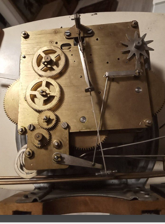

Классический ящик янтаря . судя по фото только один крючёк на калитке . цифер крашенный . подвес и пендель очз . спуск на скобе . Дизайн в одном стиле ящика и цифера . стекло пластик на цифере и онке маятника . обычный маятник только транпортное положение с справой стороны от меха . клейм и номеров нет на видимых частях меха и ящика.
Ну не знаю ,похоже типичная малая серия . Инфы про очз я считаю мало . многое могло слаться только на экспорт . Я не коллекционер , даже не знаю расстраиваться что мимо прошли или не горевать . Дома не дали б оставить всё равно. чудеса всплывут , каминник с отключением боя как мимимум . раз уж для серии цифера с прорезью дошло . По прежнему нет каталога где ОЧЗ "мелодия" обозначена . А она в природе то есть :-)

Сообщение от MEXNIK Посмотреть сообщение
цифер крашенный
Подциферблатник не ОЧЗ, ни разу. Люверсов на циферблате нет.

Много новых слов . Фотку кронштейна крепления меха я не сохранил, он типовой. рамка с радиусом на которой сидит цифер не на коленке сделана . Ни на какой самопал такое ни разу не тянет . Зачем сочинять ящик\цифер идеальный по дизайну . вставлять импортный мех . подделывать \переделывать лого Янтарь и продавать по цене "бабушкиного получасового с авито" . Пластик стекло - думаю это конечно не 60е , но на перестроечный бутерброд мало тянет . покажите такой мех у импорта или нечто подобное из самопала ( только не "дрова" а механизм) .
последнее фото что имею . пусть поболтается тут , если это котлета - опровержение последует когда нибуть . или очередной экземпляр например.
Знаю из другой сферы . торговые марки в позднем СССР - ведомственные , а не собственность предприятия . отсюда некоторые модели фотиков Зенит в Ойропе в России знают как Киев . так же такое бывало у приёмников VEF например ( ставили ЛОГО дилера ) . Ну подождём инфы ... спросил кооординаты покупателя , если дадут ... может фот прибавится ... но молотков меньше вроде чем у "мелодии" что они отбивают?
ID:	2927322   Нажмите на изображение для увеличения
