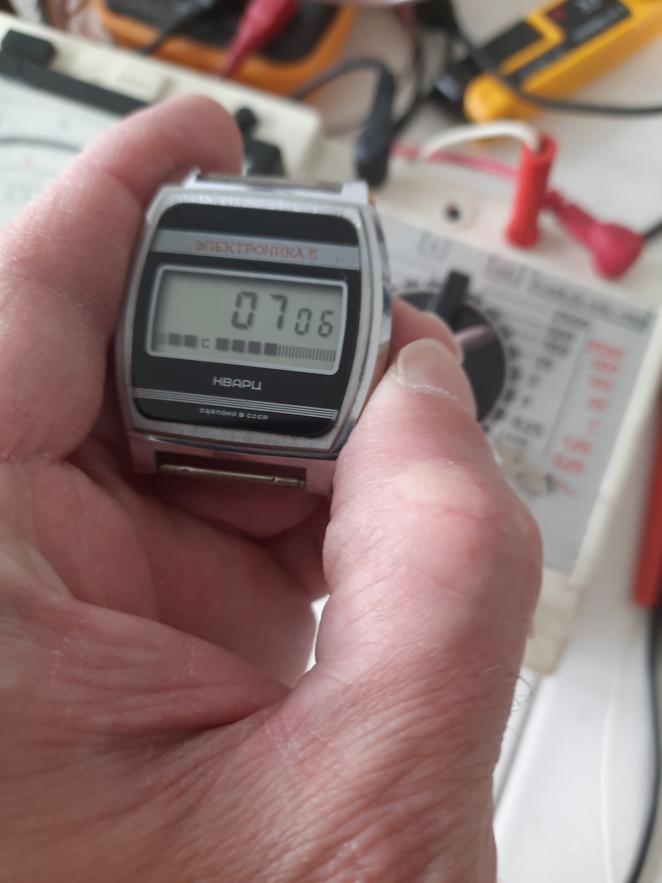

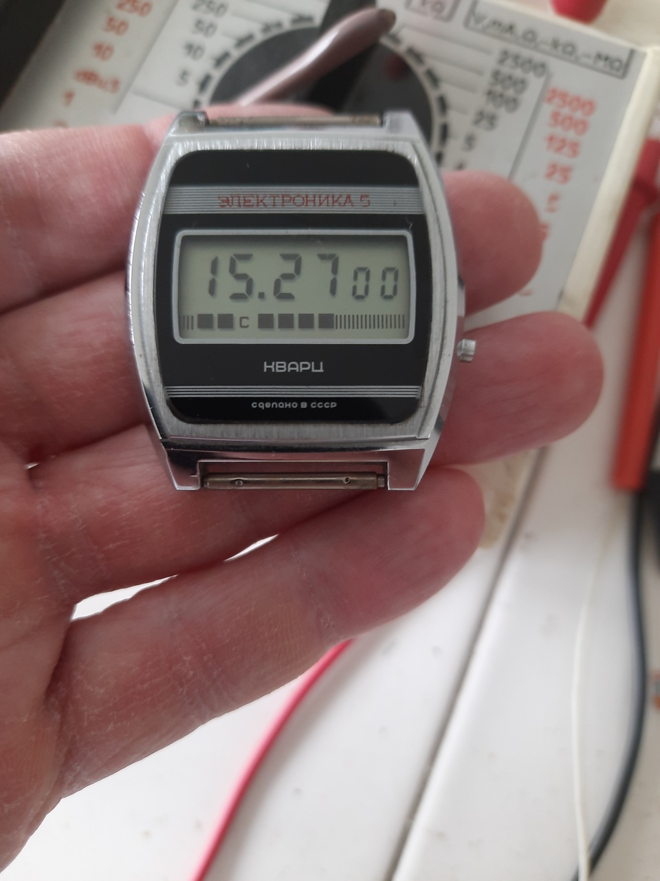

Старый 14.06.2023, 10:51
petarkolev petarkolev вне форума
Регистрация: 24.04.2020
Адрес: София, Болгария
Сообщений: 5
Сказал(а) спасибо: 2
Электроника 5, секунды стоят на 00
Здравствуйте. Я имею таких часов, с барахолке купил. Заменил батарейки, двумя кнопками нажал, показание стало 0.00 00, но время не идет. Что еще надо сделать, или микруха дохла. Буду рад вашим ответам. Доброго дня всем. Где то читал, что можно внимательно подогреть микруху пистолетом горячего воздуха, и тогда возможно проработал.
ID:	3578266   Нажмите на изображение для увеличения

Для начала кварц менять.
petarkolev (15.06.2023)

Кварцов несколько поменял. С этим работает так. С предидущими показание моргало и показалось и изчезало.

Почти месяц стоял на 00, и сам пошел, но идет чере секунду с 21 на 23 и т. д. .....

Как думаете, кварц ли не подходит или счетчик ушел?

Такое лучше на осциллографе проверять, если сигнал П образный и 32 Гц, то остаётся только чип.
