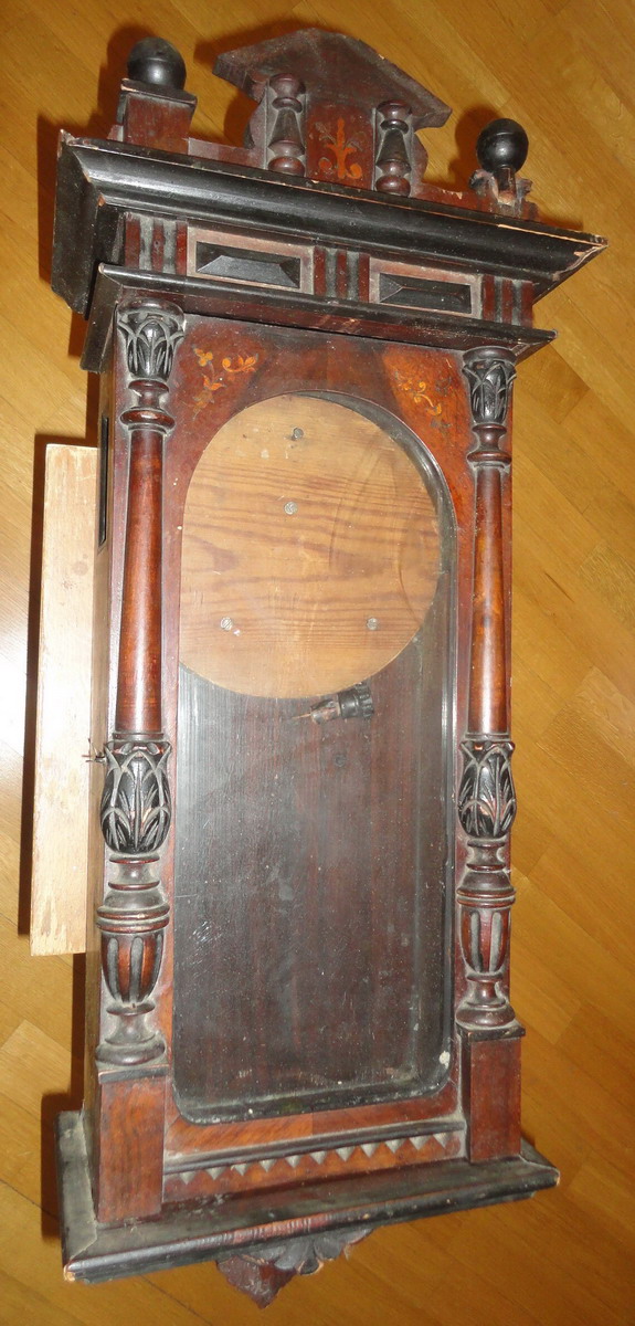

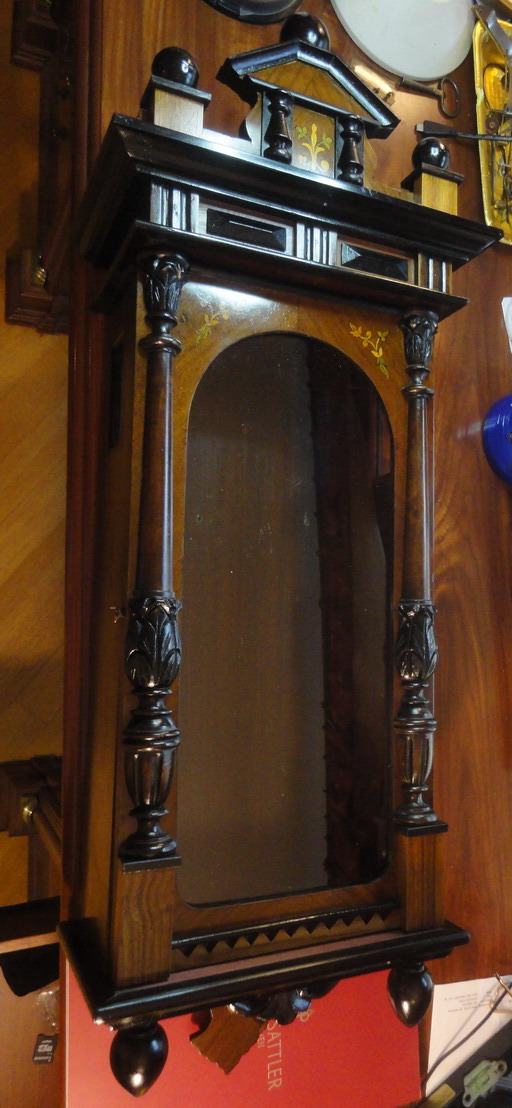

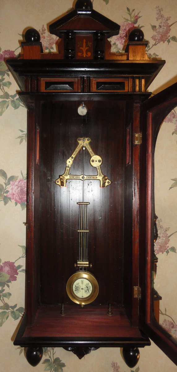

Вот в тему TH еще такой Haller, недавно восстановленный из мешка с деревяшками полусъеденными
(никак корону неукомплектую)

Вадим,шишки нижние сами резали?Если да,то центральная куцая.Должна быть покрупнее,в стиль верхней.Если родные,то странно.

Да, не родные, от этажерки тех времен, нижняя больше боковых, но вроде по вытянутому стилю подходят
Как будет токарный по дереву, буду делать как надо.

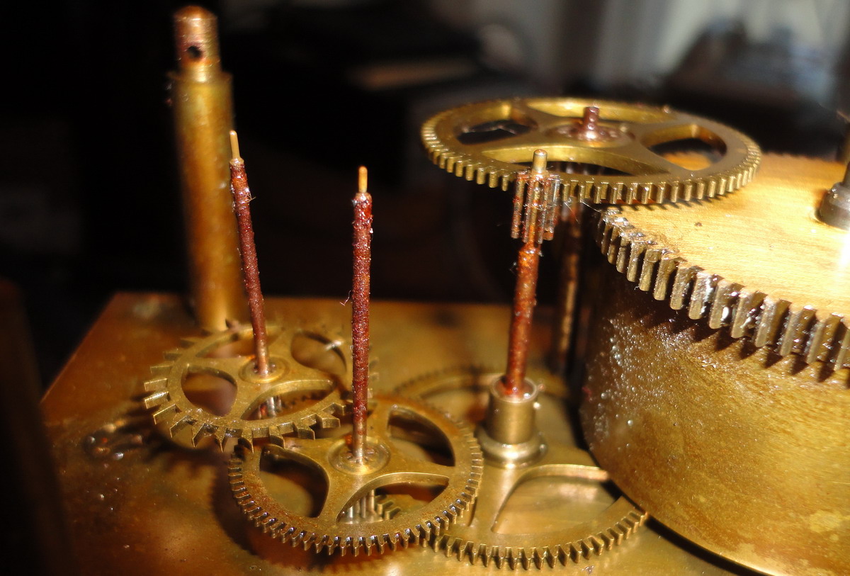

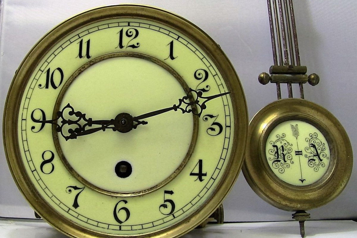

Жили-были немецкий механизм известной марки

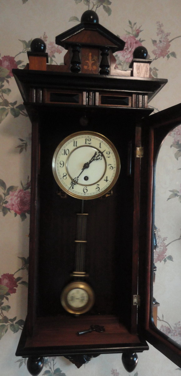

и обезображенный русский корпус.

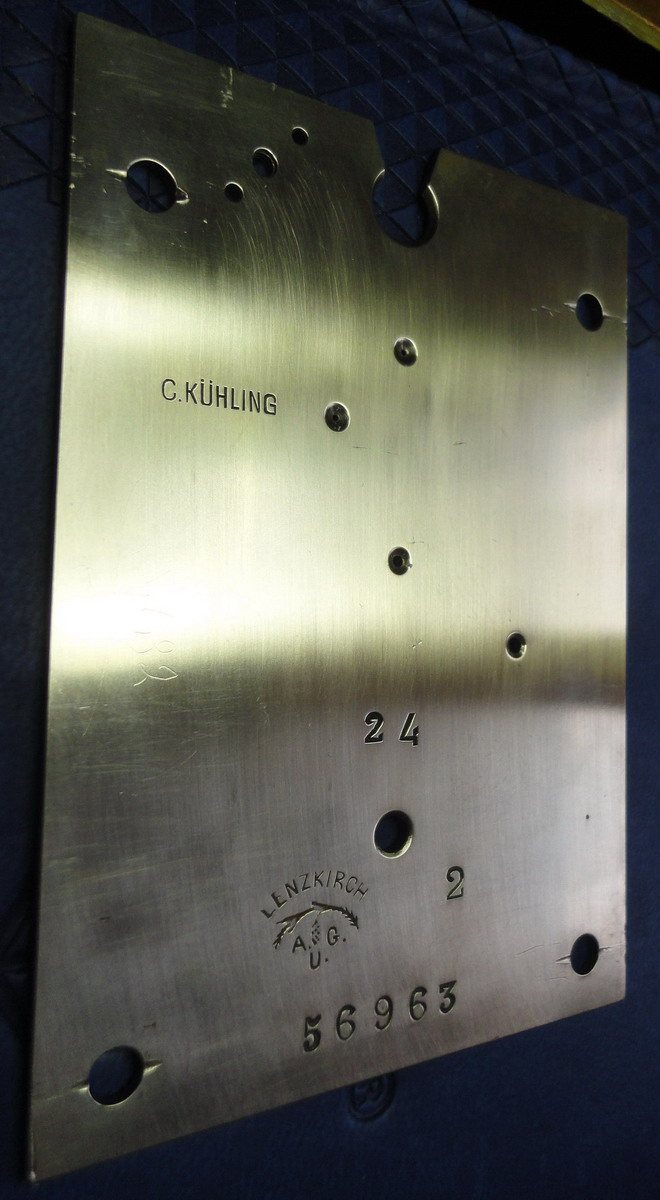

После некоторых усилий оба были реанимированы.

Поженил я их сегодня. Знаю, что неадекват, но это для себя, корпус теперь не пустует, да и механизм не пылится на дощечке, как последние пол-года.
Не горжусь, но пусть (пока) побудут вместе. Стерпится-слюбится.

А если детишки пойдут? Красивая пара!

Эмаль молочного цвета просто супер!Хорошо,что сохранили цветовую гамму(2 цвета) корпуса.Не постыжусь спросить,что в Вашем понимании русский корпус?

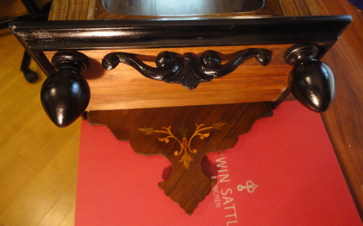

Сергей, такие корпуса, как я понимаю, делали артели в России, комплектовались деревянными шварцвальдовскими механизмами. Характерен "хвост" в нижней части корпуса. Эту информацию я почерпнул с нашего форума, сейчас не вспомню, в каких ветках. В частности, Oled писал про них...

Вот про этот конкретный корпус он написал следующее: "Это корпус "будка" от мозеровских шварцвальдских часов."

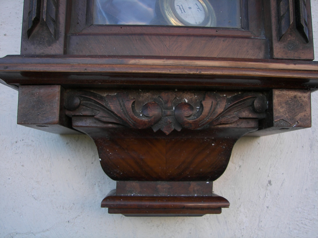

Сообщение от NickFMS Посмотреть сообщение
Вложение 1645523

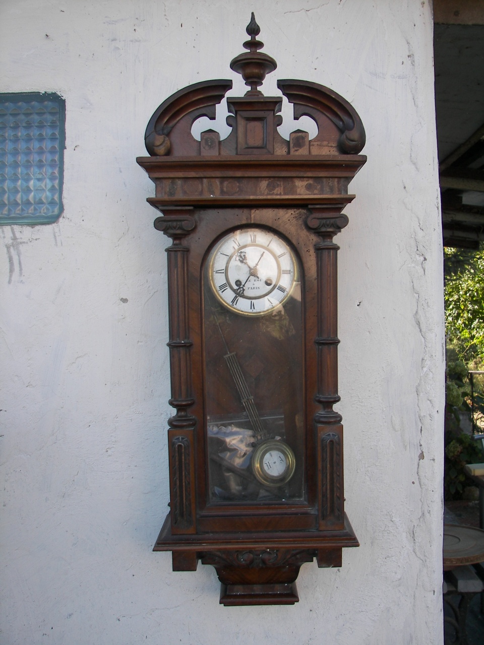

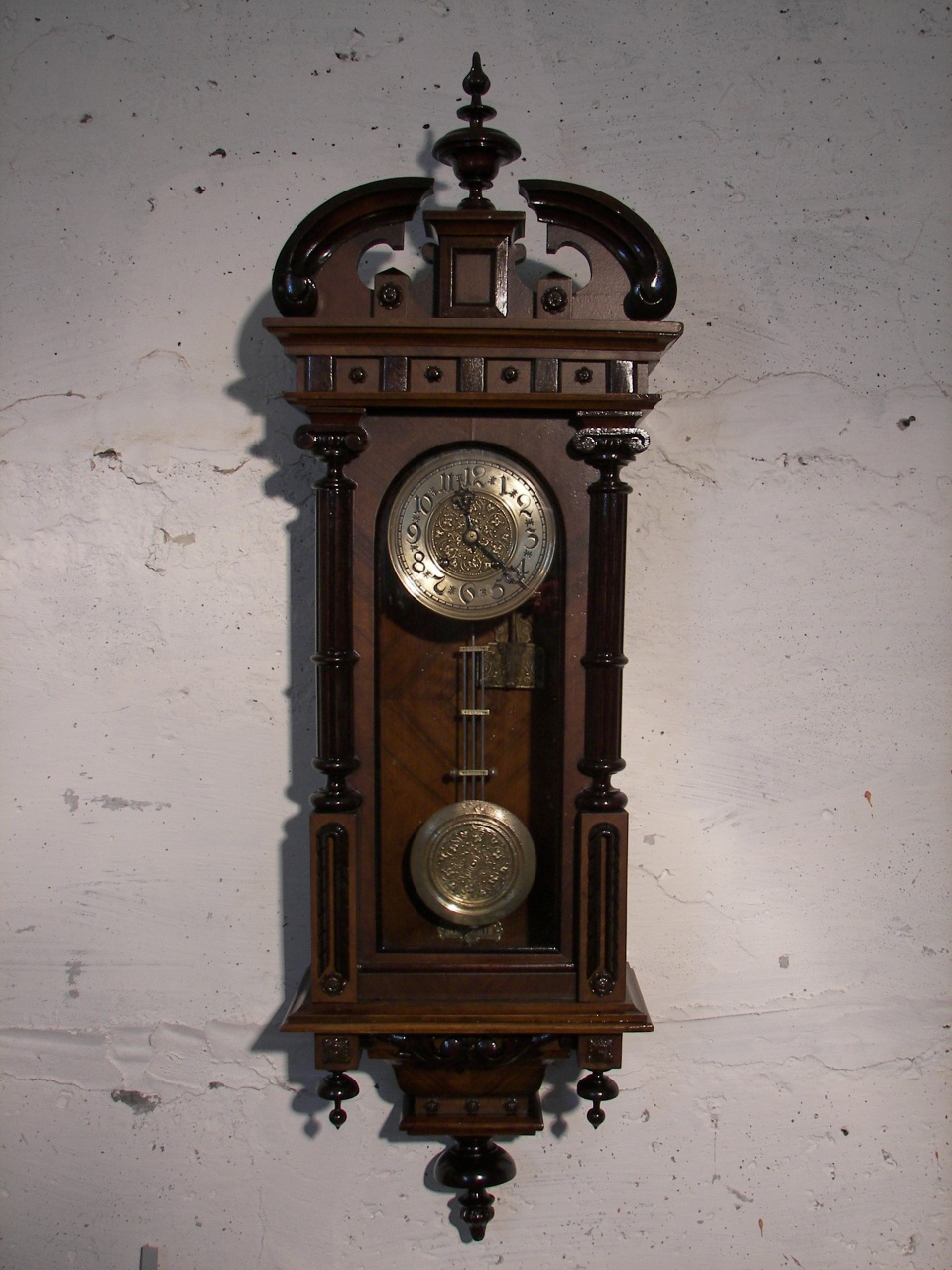

Уж больно похож на мой корпус(нижний декор),только без хвоста.Тоже стиль корпуса интересный,как по мне.Хотелось бы стиль понять тоже.Там стоял безымянный мех. на цельных платах.На мой взгляд контраст чересчур сделали.Похоже на черный цвет.Извините за малую каплю критики.
Критика всегда приветствуется. Но я так и просил реставраторов - сделать контрастно. Вот посмотрите этот образец - только что выложен на форум коллегой Vadum:

Николай, приветствую.
Не первый раз замечанию, что Вы платины натираете или шкурите чем-то с очень большим зерном, очень заметны царапины на поверхности. Рекомендую использовать крокус для этих целей разведенный с маслом или вот ещё метод - галтовка называется:
http://forum.watch.ru/showpost.php?p=984859&postcount=6
http://forum.watch.ru/showthread.php?t=222025
Хотя я механически ничем не обрабатываю платины, только УЗВ и последующая мойка в бензине.
