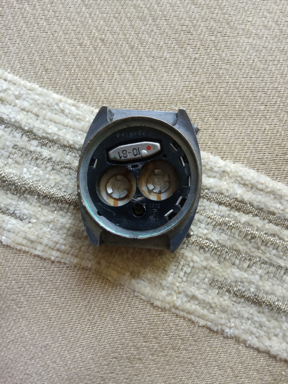

Электроника 1
Подскажите пожалуйста Как правильно поставить батарейки на часы электроника 1?? Нигде не указано+-

Смотрим на диаметр пэдов под контактами. Больший диаметр - плюсом вниз, меньший - минусом вниз. В этой версии минус ближе к кнопкам, в текстолитовой - наоборот. После установки батареек их надо защёлкнуть специальным контактом.
