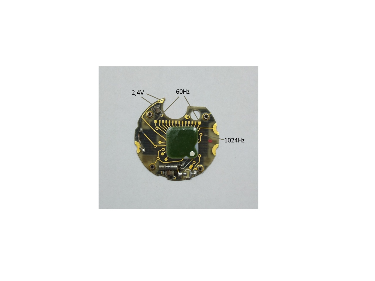

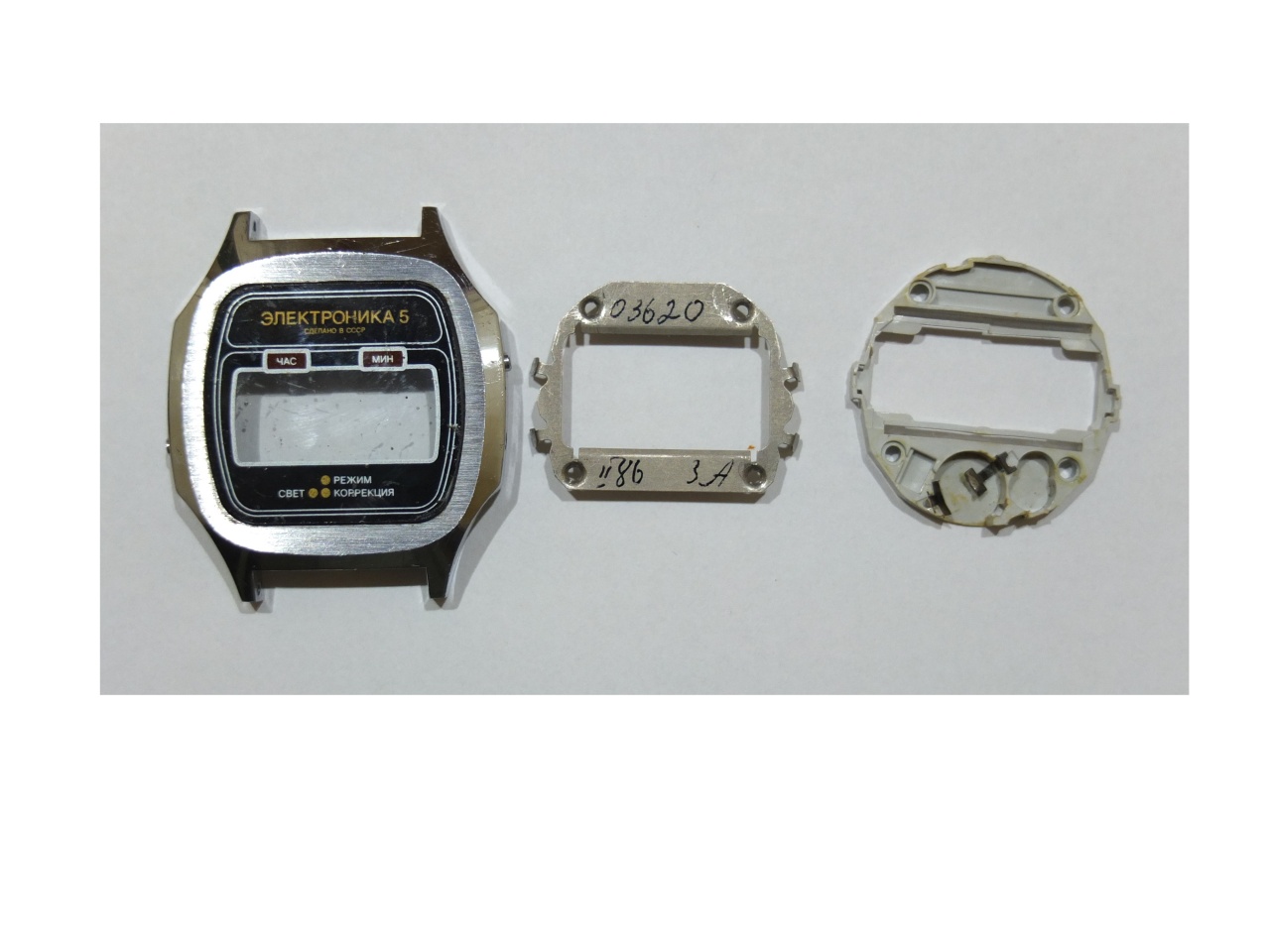

Здравствуйте.
Имеется такой экземпляр. Видимо это 5-29391. Отсутствует индикатор и крышка лючка батарейки.
Модуль потребляет не более 1мка, на фото указаны некоторые результаты измерений.
Взбрендилось мне попробовать восстановить часы, прошу проконсультировать:
1. Можно ли считать модуль исправным?
2. Правильно ли искать индикатор ИЖЦ8-4/7 для него?

Рабочие частоты 32.00000 и 1024 Гц, 32 а не 60. Знаклв много после запятой написал, ибо лишь в пятом знаке значение может быть отлично от нуля, тогда схема исправна.

Проверил ещё раз более аккуатно. На всех контактах индикатора (кроме крайних) пристствует 32Гц.
Упоминание о 60Гц на крайних контактах в моём предыдущем посте прошу считать ошибкой измерения.

На крайних тоже должно присутствовать! Только сигнал там должен быть более сложной двухступенчатой формы.

siealex, спасибо за подсказку. Включил осциллограф, увидел на крайних контактах сигнал двухступенчатой формы.
Думаю пациент скорее жив чем мёртв.
Прошу подсказать по индикатору - подойдёт ИЖЦ8-4/7 или что-то другое?
Спасибо.

Не помню марку индикатора, но у него есть отличительная особенность - контакты только по одной стороне, на другой стороне ничего нет.

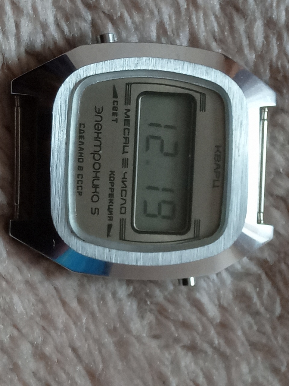

Добрый день! Подскажите. Показания меняются как бы в замедленном режиме. Как бы нехотя. Может что перепаять надо?
