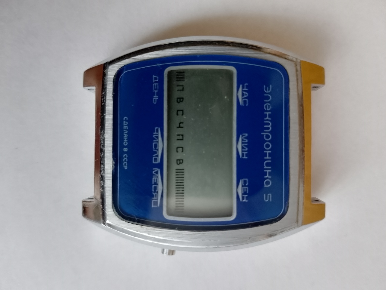

Добрый день. Есть часы , состояние хорошее, внутри все чисто, вставил батарейку, не идут, нажимал две кнопки , реакции нет. В электронных часах не разбираюсь, посоветуйте, что еще можно попробовать. С ув.

Вставить батарейки (не забывая, что они вставляются по-разному), вставить на место маленький контакт, вынуть модуль из корпуса и замкнуть этот контакт куском провода одновременно на первые два из четырёх кнопочных контактов, считая сверху. Запуск будет - разбираться с корпусом, нет - для начала поменять кварц.

Контакт накладной на батарейки не забыть почистить снизу.

Спасибо, буду пробовать. батарейки 389 а как я понял маленький контакт соединить проводом с двумя контактами от кнопок. И еще маленький контакт не достает дна ячейки, так и должно ? С ув.

Он должен касаться бока батарейки. Если все почистите (контакты кнопок, контакт батареек, маленький контакт, все соберете с контактом и крышкой, то не надо проволочек - просто еще раз нажмите две верхние кнопки одновременно.
