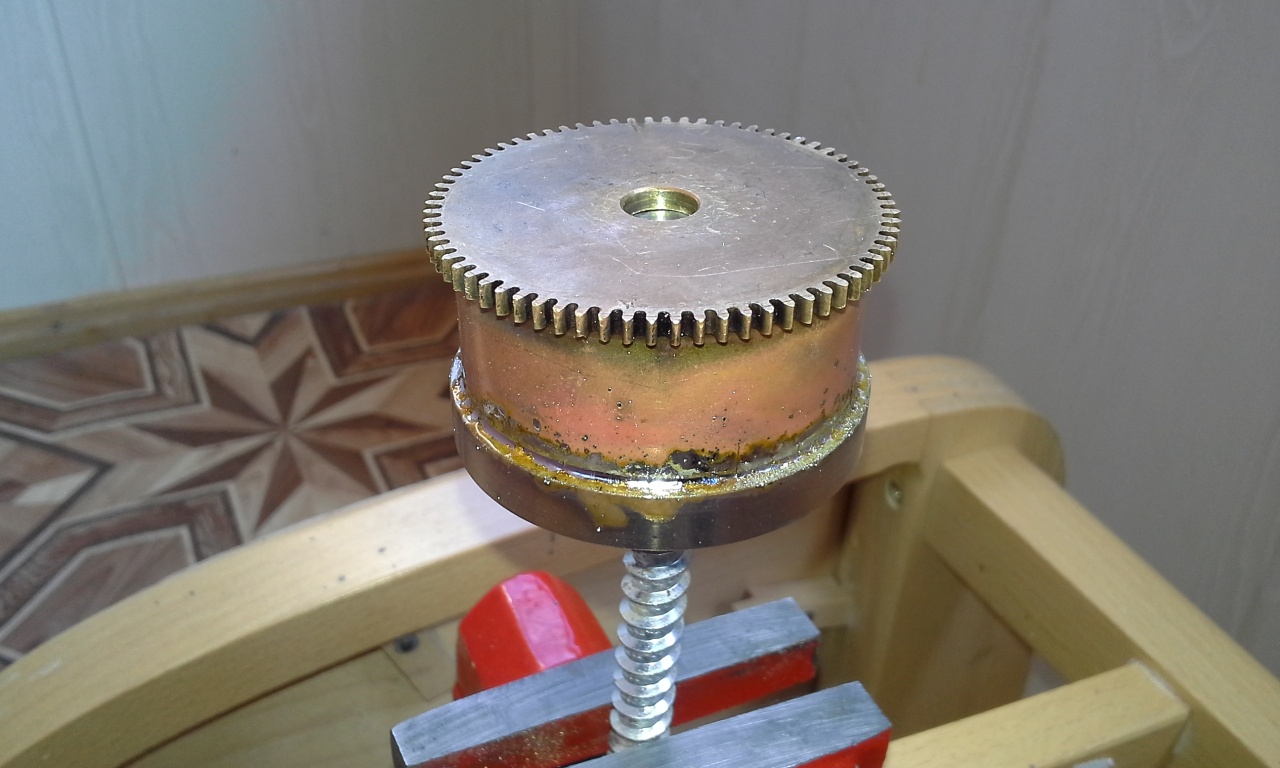

Спасибо. Вчера часы запустил. До сих пор работают без маятника, но идут не равномерно. Сегодня хочу пропаять по диаметру обсадные кольца на барабанах и проверю колёса на деформацию.

если у вас есть возможность пайки, почему вы зубья вклеили на эпоксидку?

Действительно, логичный вопрос... А я сначала и не разглядел. Естественно, пайка лучше.

Это больше похоже на пасту для пайки.

Так и есть это паста для пайки.
Сам не думал что, так получится. Очень простая технология пайки. Зачищаешь, на всякий случай обработал паяльной кислотой, намазал пасту и просто прогрел горелкой.

По мне, вполне аккуратно. Только старайтесь в будущем, обрабатывая зубья, не задевать соседние. Для этой цели хороши надфили с гладкой нерабочей стороной.
