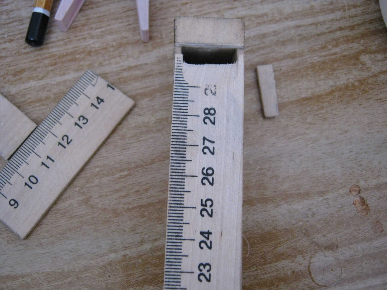

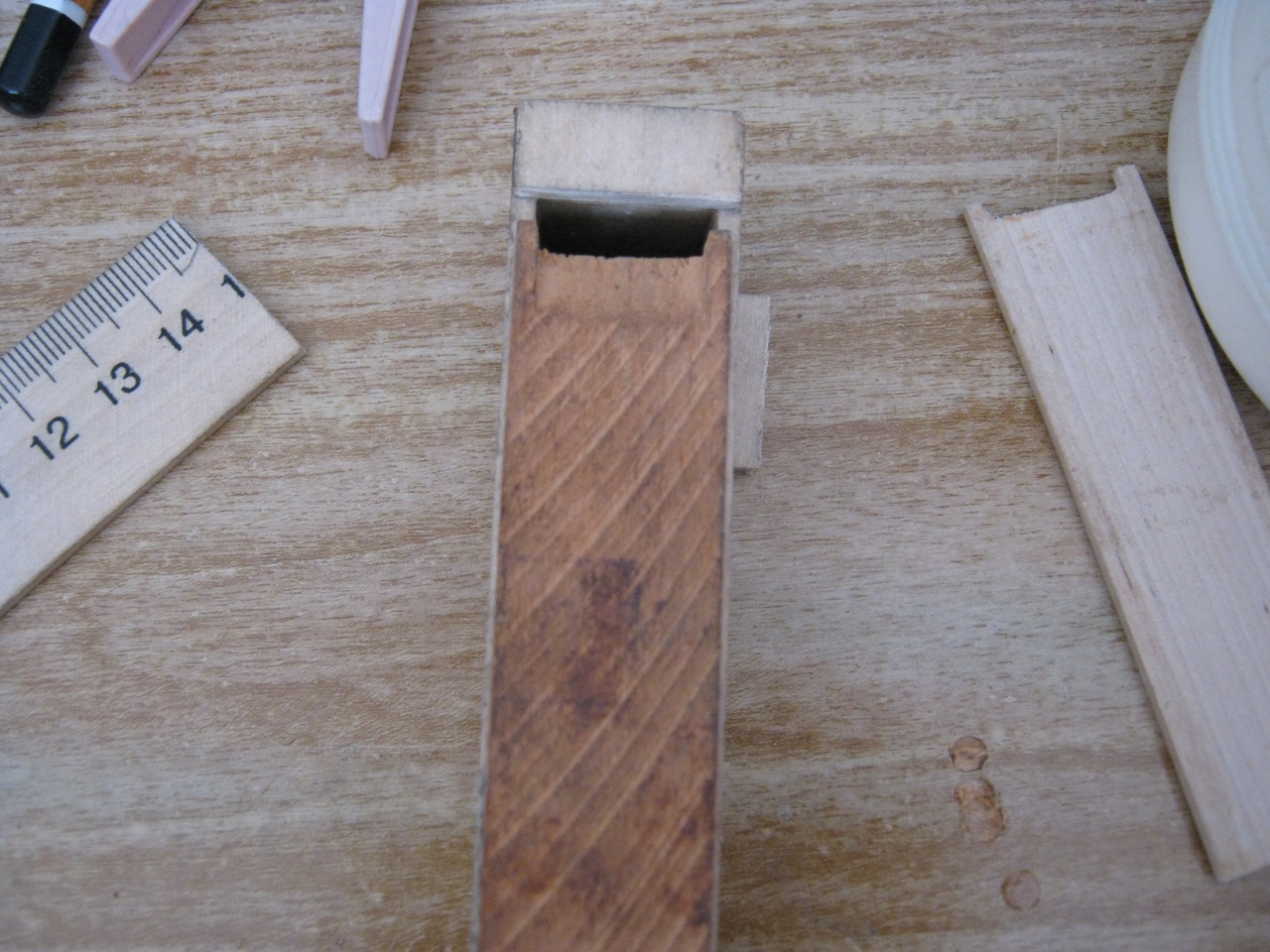

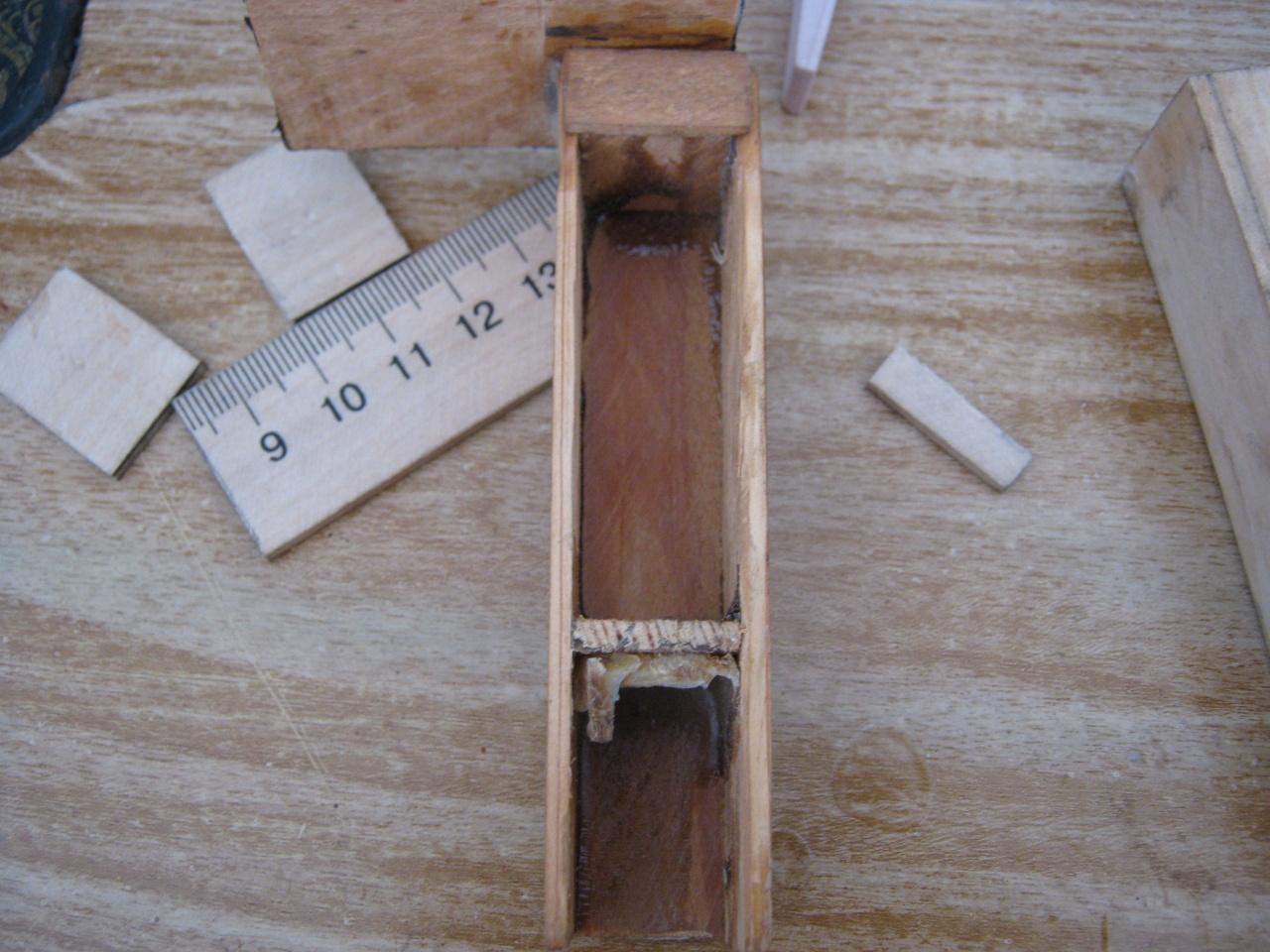

Ну что ж как вы смели заметить любитель я поговорить=) так что отчет о проделанной работе) Не зря умный человек некогда сказал глаза боятся а руки делают,долгих 2 дня я изо дня в день читал пост по ремонту мехов, глазел на картинки но не мог справится с мыслью что ничего не сделаю и не получится! То размеров у меня не было,(их и сей час нет!) то по перепонкам непонятно было,то лень! Но вчера взявшись за пилу и прочие инструменты я начал творить и вот что делал я: была у меня линейка сантиметров на 40 я взял её за основу. пошел взял старый мех срезал переднюю сторону свистка чтобы увидеть что в заводском мехе стоит,увидел там перепонку но она слишком мудренная на искосок там все дела.Я не пальцем деланный отпиливаю кусок вышеупомянутой линейки подгоняю под внутренний размер(испаганил линейку не хватило побежал за второй) первую часть которая оказалась меньше внутреннего размера ичасть по размеру внутреннему я склеил в месте приклеил их в свистке наискосок.с заводского взял размеры все там+ - маленькую планочку над свистком изготовил приклеил.А.клеил я все клеем ПВА(но не канцелярским известью а купленном в строймаге НОРМАЛЬНЫМ) не вижу простейшего и лучшего клея в дом условиях по дереву. так-как я изготавливал все как можно ближе к заводу свисток получился свистящим сразу даже по длине ни опускал ни подымал(проверял подымал, опускал стандартное звучание самое лучшее).Надпил на сам свисток сделал просто на наждаке дно приклееил тем же макаром что и перегородку. На мусорке как раз вынесли ящичек пошел взял из него дощечки толстую дощечку взял из Бука Все равно его валом! в тонкой с трудом просверлил отверстие приклеил на верх лезвием от канцелярского сделал меж ними зазор достал свой зонт и айда резать в общем приклеил мех на заводской голос он звучит а вот новый не смог! Клей закончился. Дул в него звук отличный! Вопрос чем бы покрасивее нагрузить новый свисток? И фото отчет маленький:
Щель, через которую воздух выходит на острие планки резонатора должна быть шириной 0,4-0,6 мм.
Если щель шире - мала скорость воздуха = свисток не свистит, а шипит.
Если щель уже - воздух через нее еле проходит - малое количество воздуха попадает на острие передней планки резонатора и воздуха не хватает для нормальной работы резонатора.
Если клеить донышки-заглущки резонаторов с перекосом - голос тихий и хрипит из-за невозможности резонирования на одной точной частоте и т.п.
Если делать мех с размерами большими, чем заводской (чтоб звучал погромче) - не хватит усилия гири для открывания меха.
Т.е. заводские размеры резонаторов и мехов - почти что оптимальные для качественного звучания кукушки.
С уважением, А.Малышев
Эти 2 пользователей сказали Спасибо! Sashun за это сообщение:
Andrej66 (19.06.2022), mozart67 (09.07.2017)

Sashun вот и пригодился ваш пост все собрал а оно не звучит когда дул ртом звучало теперь же когда мех дует ему похрен не звучит!
Может я дно низко приклеил?

Сообщение от stepa08 Посмотреть сообщение
Ртом нужно не дуть, а "нежно выдыхать". Когда Вы дуете скорость воздуха чересчур высока. См. http://femto.com.ua/articles/part_1/0662.html - приведены основные зависимости частоты звука (высоты тона) от основных размеров голоса.
Т.е. расстояние от щели до острия нужно окончательно регулировать на голосе, собранном с мехом.
Отклейте планку с острием и придвиньте ее ближе к щели на 0,5...1 мм, чтобы голос громко звучал при малой скорости закрытия меха под действием груза в верхней толстой планке меха.
Также, возможно, что у Вас ширина щели, через которую воздух из меха дует на острие планки резонатора не находится в нужных пределах.
См. http://www.chipmaker.ru/uploads/post...1447862386.jpg и http://forum.watch.ru/attachment.php...1&d=1493830113

Двигаю-двигаю планку свиска ничего не дает, а какое расстояние от верхней и до нижней перепонок?
