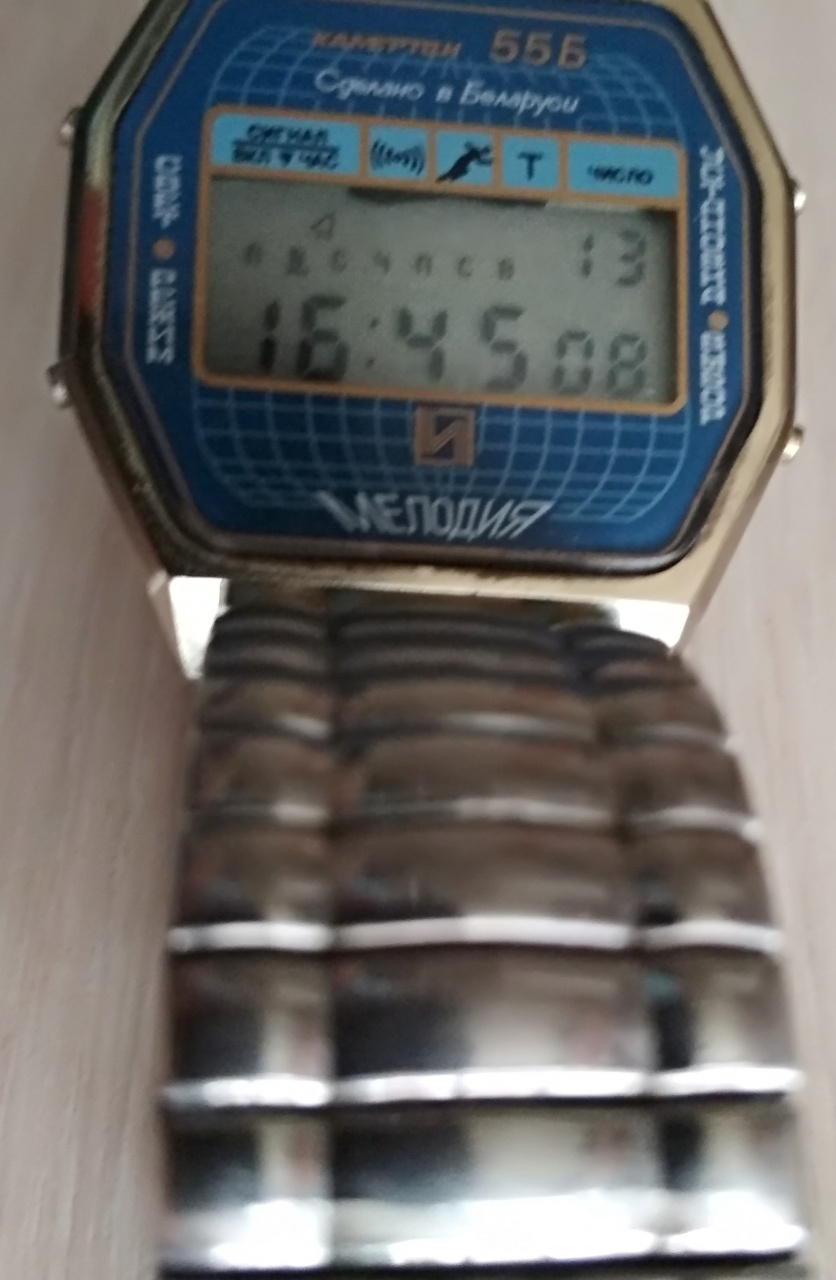

День добрый, товарищи!
Есть часики белорусские Камертон 55Б Мелодия
Покупал в 90-е на рынке, новые. Часы после покупки были не юзабельны: постоянно сбрасывались. Посчитал за брак, расстроился, засунул в ящик. Долгий. (молодой был, глупый Пролежали они у меня лет эдак 17, поездили со мной из квартиры в квартиру. И вот, в один прекрасный день, лет 5 назад, при разборе барахла наткнулся на них. А часики новенькие, красивые и уже почти раритетные Почитал, как это бывает, разобрал, почистил контакты, пропаял кварц, подпер батарейку подушечкой из изоленты, поменял уплотнительную резинку и они у меня прекрасно пошли. И идут до сих пор. Но вот беда приключилась, ЖКИ потек (на картинке видно). И не бил их вроде, единственно, помню, при последней смене батарейки, крышка туго закрывалась, ну не знаю. Жалко очень. нравятся часы. Я конечно попробую пузырь выгнать и проклеить по периметру, но поможет ли? Попытался найти ЖКИ. На техночасе такие часы почему то представлены с другим индикатором http://technochas.ru/index.php?page=...ton_55b_hr_101
Т.е. у меня дни недели нарисованы на стекле и меняется подчеркивание , а там меняется сам день.
Вот вопрос, такой дисплей подойдет, или где-то другой искать надо?
Вот в этом и причина. Прокладка поверх батарейки должна быть в десять раз тоньше.
Да, подойдёт.
Спасибо!
Неточно выразился. Просто кусочек изоленты в один слой. Чтобы не болталась. Три раза менял батарейку, вроде проблем не было.

Если бы треснул, то много сегментов было б не видно, прлизошла частичная разгерметизация, что не редко у этих дисплеев.
