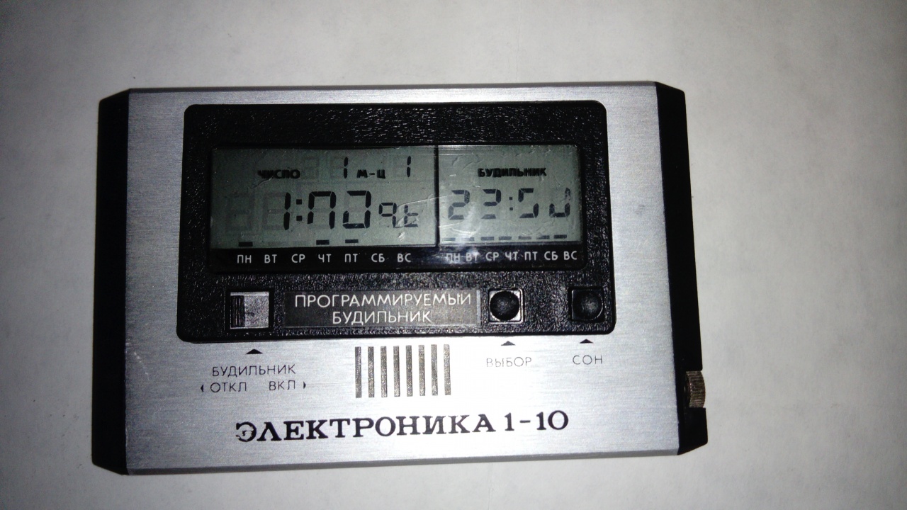

Здравствуйте. После сборки часов электроника 1-10 перестали высвечиваться некоторые сегменты. До разборки все было нормально. Как правильно установить токопроводящие резинки?

Самый правильный совет - поменять резинки на новые. Подбирать по всем размерам, особое внимание на высоту - надо брать на 0.2 мм выше оригинала.
