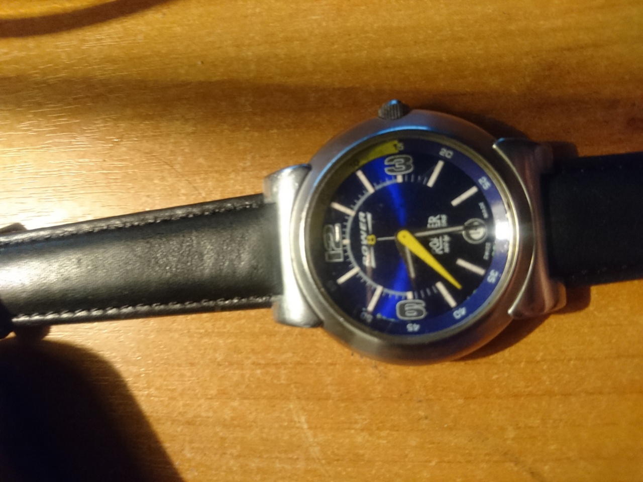

Доброго времени суток, уважаемые форумчане. Временно почили Roamer Power 8, по причине вышедшего из строя механизма, как я подозреваю ISA 320. Нигде подобного найти не смог. Могу ли я заменить его ISA 9232, по всем параметрам он аналогичен 320-му, но высота механизма 3,13мм, вместо 2,50мм? Или, возможно, заменить оригинал на какой-нибудь ETA, либо RONDA? Заранее благодарю за ответы.

Более чем полмиллиметра, это много.
Думаю, здесь сможет дать точный ответ только производитель. Можно написать в форму обращения на сайте, но мне, честно говоря, ни разу не отвечали... может, обращался не с теми вопросами...
Можно через дилера, ему ответят вернее.
И ещё идея: изготовить Тор из, например, пвх, толщиной 3,13 мм и проверить, войдёт ли. Можно напечатать на 3д-принтере и вставить, у нас в городе такого размера деталь будет стоить рублей сто.
Если по размеру подойдет мех от других производителей, считаю, можно заменить. Это трехстрелочник, не особо страшно.

Большое спасибо, сначала попробую первый вариант, если не поможет буду заморачиваться со вторым, если еще кто-нибудь не посоветует.

как я подозреваю ISA 320...
насколько Вы уверены в своих подозрениях?... неужели трудно отвинтить заднюю крышку и полностью удостовериться?...
Сообщение от palladdin Посмотреть сообщение
если еще кто-нибудь не посоветует...
ах Вы ждете еще совета?... ок, есть их у меня... держите гранату!...
если действительно ISA 320 то его можно заменить на ISA 330, только у него дата на 3 часах - тыц ... тыц ... тыц ...
но меня терзают смутные сомнения, что там ISA 430, основываюсь на - тыц ... эта ссылка блокируется, посылаю в личку... вот такой вот мех - тыц ...
вперёд, юноша!!!... покорите остаток информации и не забудьте здесь доложить результат Ваших исследований!!!...
впредь когда задаете вопрос давайте как можно больше вводных данных и фото (реф. т.е. фото зада, фото меха и т.д.) и будет Вам счастье и нам время сэкономите...
Успехов и с Новым Годом!... это уже касается всех...
Смотрите, под Ваши параметры (10,5 линий, 2,5 мм) подходит 705-я Ронда:
https://www.ronda.ch/en/movements/qu...0/caliber/705/
Вам надо вариант с датой на 6 часов.
И надо ещё прояснить высоту под стрелки и длину вала ЗГ.

отвинтил, стоит ISA 320
значит Вам подойдет 330-ый... а диск с датой переставить с Вашего 320-го, если это возможно конечно...
