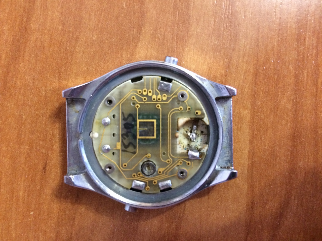

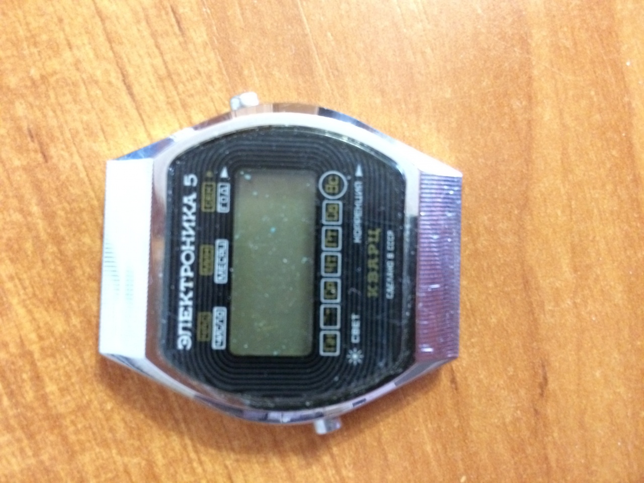

Всем здравствуйте, нашел у дедушки часы. Но время не показывают, ставлю батарейку - подсветка работает, а время не показывают, может кто сталкивался, в чем проблема?

Для начала менять кварц, подстроечник, конденсаторы, не поможет - менять плату полностью. При установке батареи хоть что-то высвечивается или вообще ничего?
