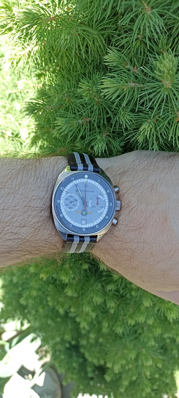

Отмечусь в теме недавним приобретением!

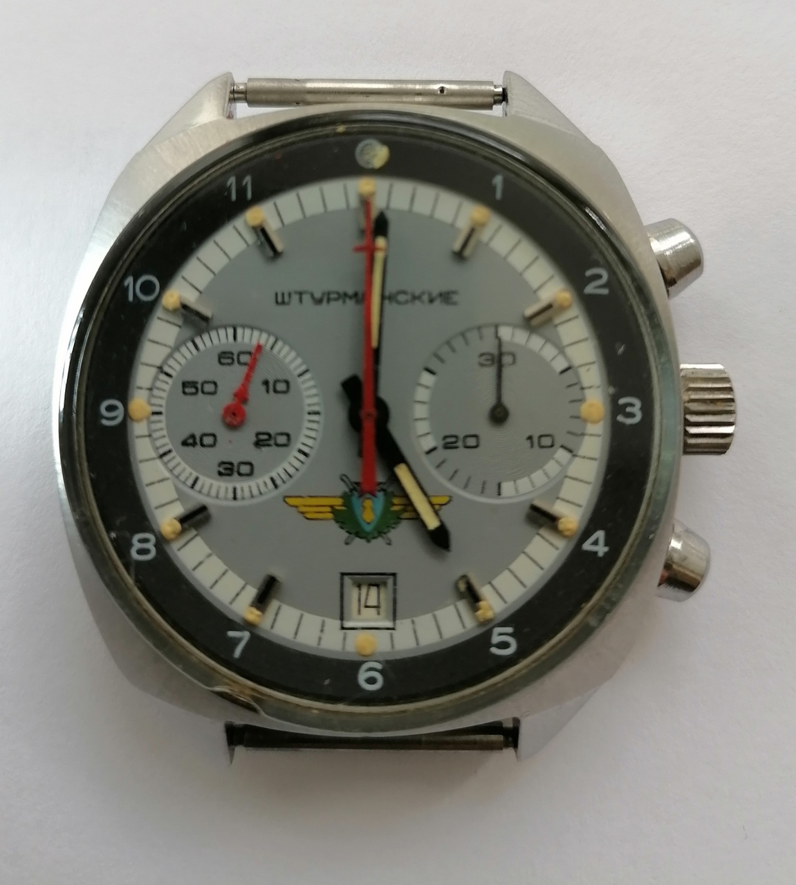

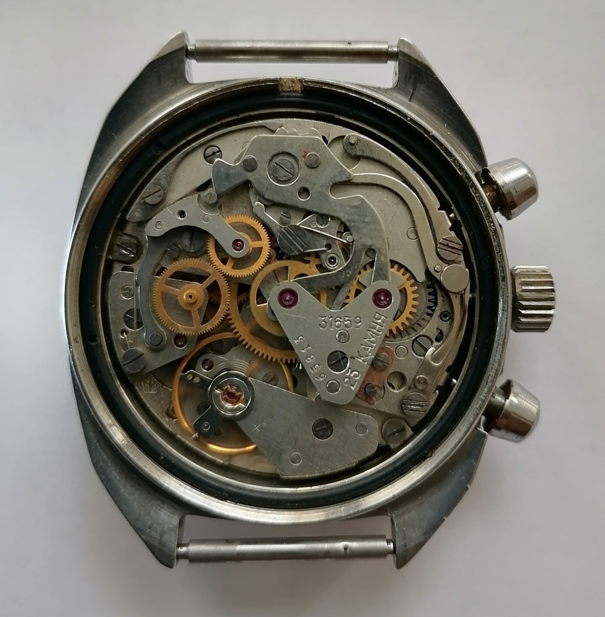

И я наконец стал обладателем таких замечательных часов. По словам хозяина летчика - штурмана часы 1991 года. Для удобства поменял стрелки, что бы секундную было лучше видно. Хрон, как на странно работает четко, а завод нет. У владельца было их две штуки. Одни дали за мужественный поступок в 1991 году. Обещали гос.награду, но сами понимаете, 1991 год, органы власти рушились. Ограничились часами. Такая история.
