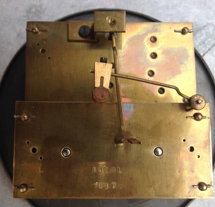

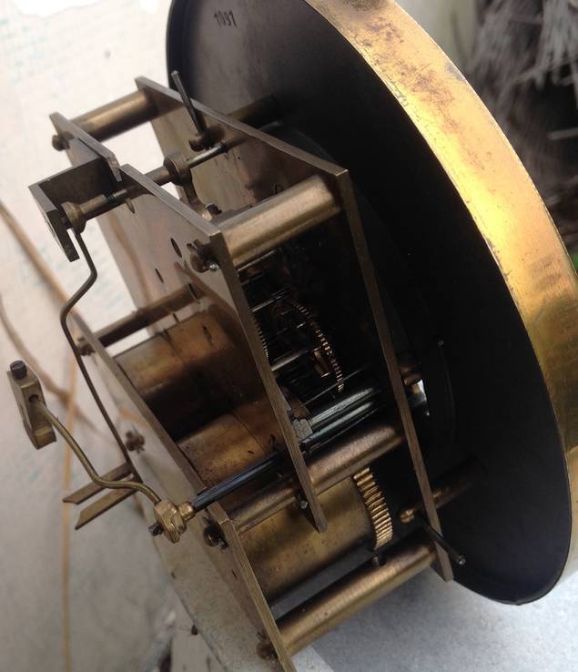

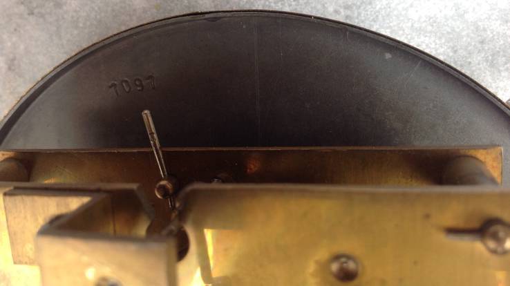

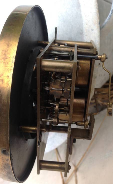

Здравствуйте, уважаемые форумчане. Может ли быть это ранним Ленцом или это француз?
С уважением, Сергей

Похожий механизм уже обсуждался, и я намекал на его огромную близость к Lenzkirch. Особенно ЗА говорит форма анкерной вилки, которая отличается от формы оной в поздних механизмах, также у того механизма были характерные "ранние" стрелки Lenzkirch. Но со мной не согласились уважаемые коллеги, сославшись на близкое, но все же разное происхождение.

Сергей, привет!
И не то и не другое. Вот мы обсуждали недавно аналогичный. Мне видится немец, сосед Ленцкирха (стилистически много соответствий по деталям). 1870-е годы.
Интересно, на этом хоть есть номер и надпись - IDEAL?

Здравствуйте, Сергей.
Вот, если не ошибаюсь, подобные обсуждали, и пришли к неутешительному
выводу . Но IDEAL - это возможно зацепка.
http://forum.watch.ru/showthread.php?t=354265
