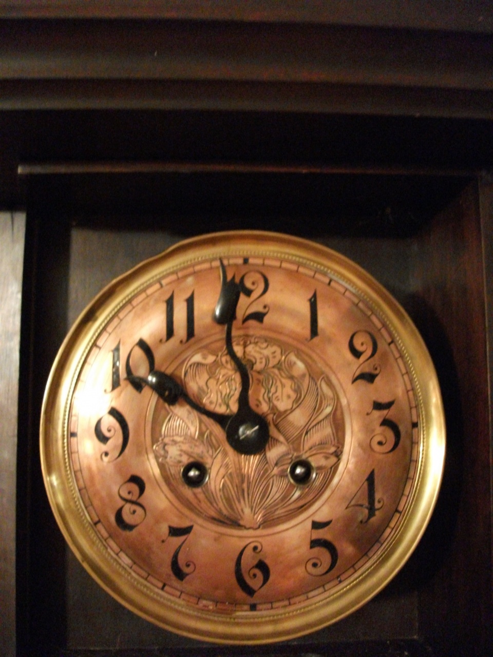

Добрый вечер. Подскажите, что это за часы ? На станине механизма написано T.E.H gong. Заранее спасибо

Снимите механизм и посмотрите какие знаки есть на задней платине. Фото старайтесь сделать качественные, а это "ёжики в тумане".

Добрый вечер, Shoker30, добро пожаловать на форум!
Вероятно, это настенные часы мануфактуры Thomas Haller в г.Швеннинген, Германия. Торговая марка гонга TEH GONG принадлежала именно им.
Фирма была основана в 1880--х годах в Швеннингене Томасом Халлером (Thomas Haller 1854 + 1917), затем в 1903 в дело пришел его сын, Томас Эрнс Халлер (Thomas Ernst Haller 1878 + 1956). С 1900 по 1903г года они работали в тесном партнерстве с компанией Junghans. В 1929 фирмы была поглощена концерном Kienzle.
Судя по дизайну корпуса, циферблата, я бы предположил примерное время выпуска ваших часов - 1910 гг.

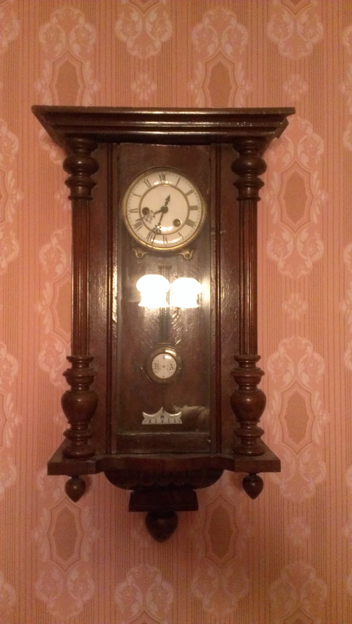

Добрый вечер! Прошу помочь разобраться в данных часах, интересует производитель и дата производства. Маятник скорее всего установлен не от этих часов.
так же интересно, была ли над часами "корона" и как она выглядела. Часы в таком виде очень давно в нашей семье, хотелось бы знать их историю.

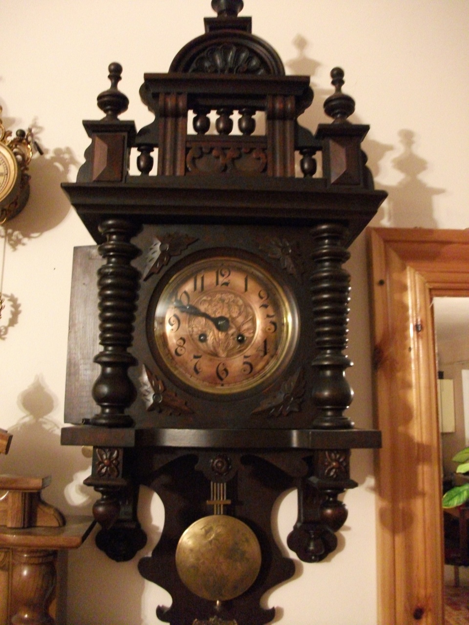

Добрый вечер, скорее всего у вас часы массового производства Густав Беккер, выглядели примерно так:
з.ы.
Интересно, почему у ваших перекошен циферблат? Что-то не то или в циферблате или механизме. Давайте фото механизма.

Большое спасибо за ответ! Жалко не сохранилась верхушка, были красивыми. Дополнительными фотографиями сейчас займусь. А какой год производства этих часов?

Прошу прощения, упустил, ориентировочно 1905, но надо все-таки посмотреть механизм.
Вот вам более детальное пояснение: http://forum.watch.ru/showthread.php?t=31729&page=47

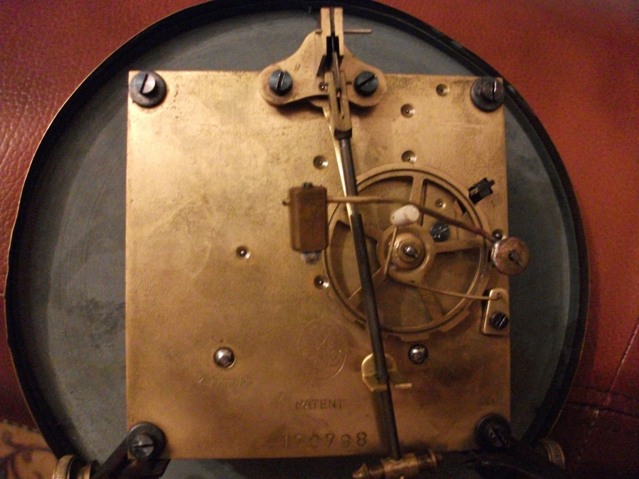

Чей механизм
Взял часы ..вот чьи только ..мех без фамилии... С ув Александр..
