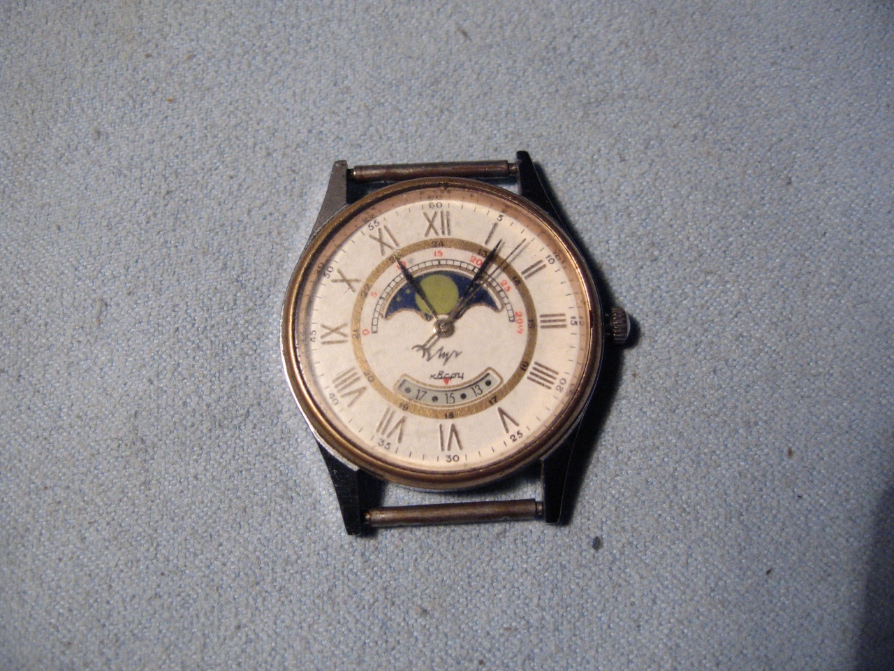

Купил я такой Луч 16853 у нас на Аукро за 20 грн. Часы оказались в ушатанном состоянии. Впрочем, фото продавца тоже об этом как бы намекали.
Вот фото после вскрытия посылки:

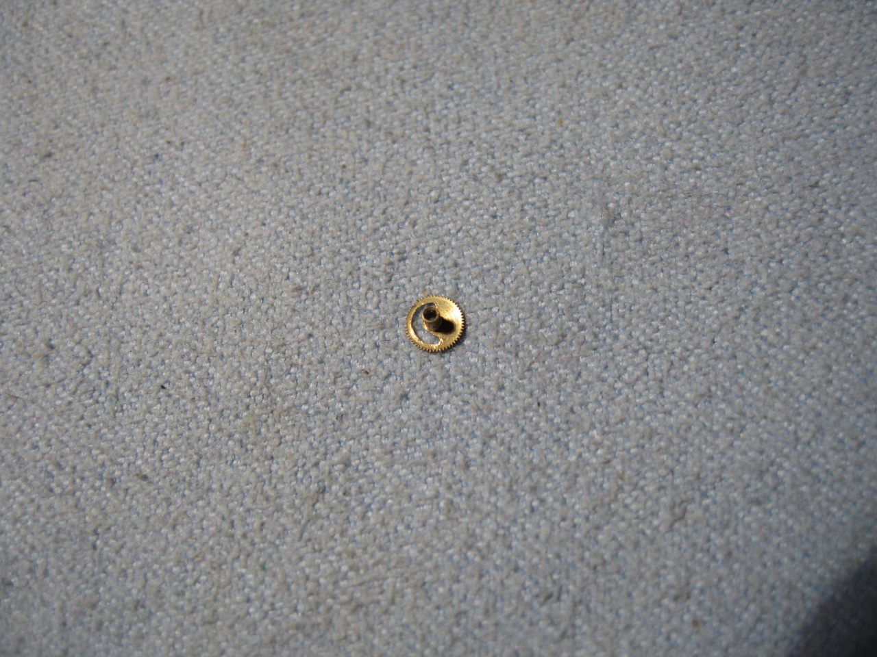

Ну что, значит, приспичило мне этот экземпляр отремонтировать и привести в порядок. Однако, вскрытие показало, что катушка в обрыве и при переводе часовая стрелка останавливалась на 12 часах. Так, думаю, ладно, катушку сниму с донора 1656А, не страшно. С переводом часовой стрелки разберусь. Но это были только цветочки. Ягодки же начались с того момента, как я снял календарный механизм и увидел, что на часовом колесе сломаны 4! зуба, по 2 в разных местах (чтобы это увидеть, картинку ниже нужно хорошо увеличить).
Сначала были мысли закинуть этот Луч куда подальше, т.к. у этого часового колеса из-за календарей вылет длиннее. А значит, часовое колесо от 1656А не подойдёт, а часовая стрелка так и будет стоять в одном каком-нибудь укромном местечке циферблата.
Но затем мне пришла в голову одна идея. И её мне в конечном счёте удалось реализовать. В общем, из 2-х часовых колёс, родного и 1656А я сделал часовое колесо для этого Луча путём спайки нужных мне частей колёс от одного и от другого механизма. Кроме этого мне пришлось ещё на этом часовом колесе делать и вырез, который присутствовал на родном колесе. Иначе бы у меня не работали календари. Не стоит говорить, что всё это заняло у меня много времени. Да и операции были проделан нетривиальные совсем. Особенно учитывая очень малый размер деталей.

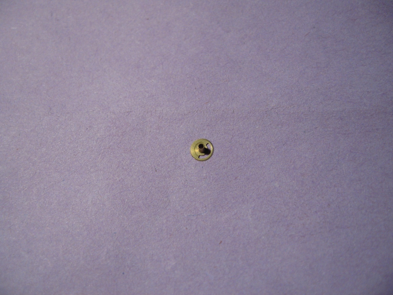

А вот фото того, что у меня получилось.

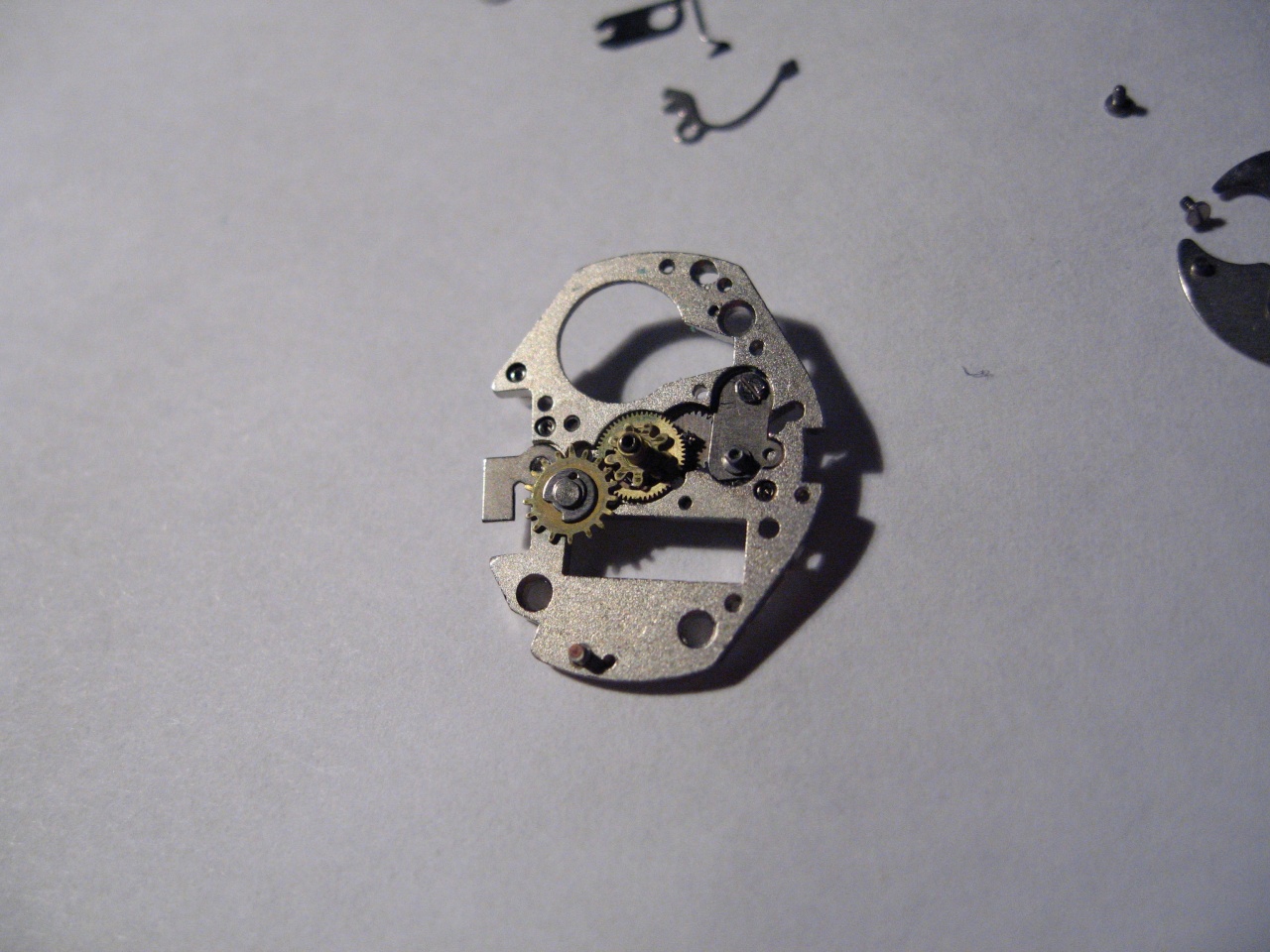

Дальше я произвёл стандартные процедуры, обслужил мех, собрал его без календарного механизма, помыл и почистил плату. После всего проделанного часы, как это ни странно, запустились, часовое колесо уже вращалось по всей окружности, что меня, в общем-то, обрадовало.

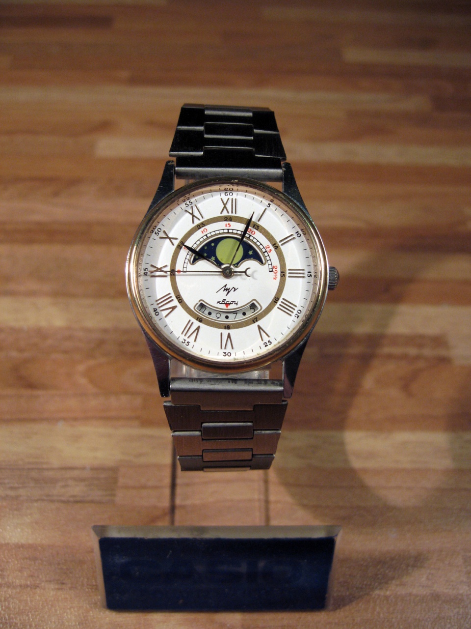

Ну, а на фото ниже можно увидеть, как этот гадкий утёнок выглядит сейчас.
