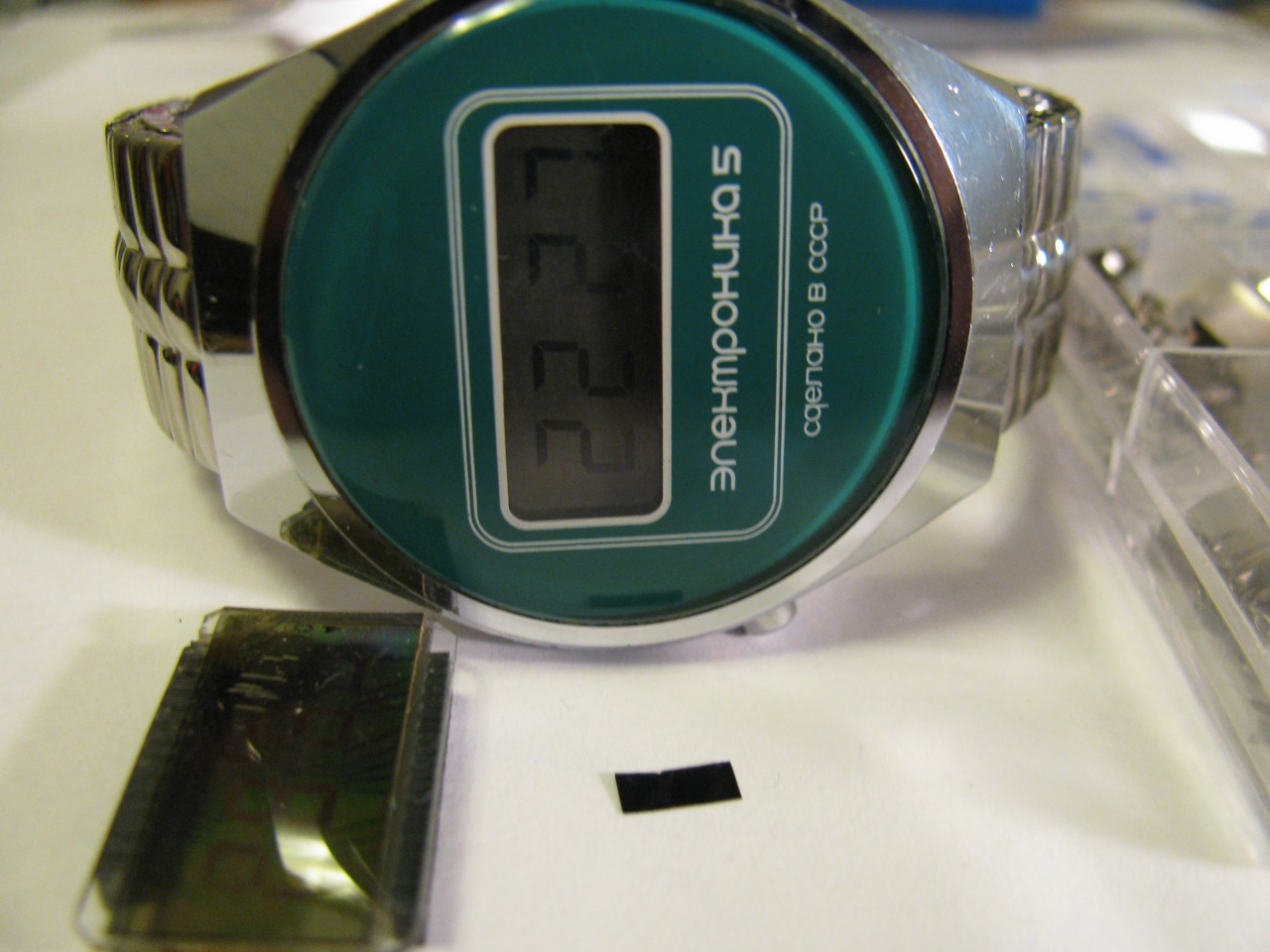

Нужен совет опытных элекронщиков!
При разборке 30351 (замена жки) выпал изолятор, один такой-же стоит на подсветке, изолирует контакт от корпуса, а этот куда пристроить?
У меня в подобных часах оба изолятора стояли в контактах подстветки

А что значит оба? В этой модели вроде бы используется только один изолятор. Или он двойной?

Сообщение от WhiteLion Посмотреть сообщение
При аккуратной разборке трех моделей 30351, один изолятор остается в контакте подсветки, а второй на столе.
В моих 30351 типа двойной. Наверное, для надежности. Техника то ссср'овская, а не буржуйская малобюджетная.

Как-то, на мой взгляд, в этой модели инженеры и схемно, и конструктивно немного перемудрили с реализацией подсветки.
