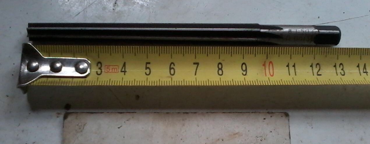

Уважаемые форумчане, вопрос такой : имеется ось с цапфой ф6,62 мм.
ближайшую развертку, которую нашёл имеет ф6,75 мм. Как быть ? Или такой зазор в допуске ?

Колизвар, как я понял, также самая коническая развёртка.
Кстати есть и коничеческая развёртка допустим ф8 мм с конусностью 1:50.
Можно ее использовать ? Ведь отверстие будет коническим. Правда, если обработать до нужного размера с 2-ух сторон, - будет лучше, но не идеальный цилиндр.

Одна десятая многовато
Пять сотых было бы приемлемо для цапфы такого диаметра
Если вы точите футор с отверстием такого диаметра, то лучше (и чище) пройти его расточным резцом
Развертку можно использовать для расширения отверстия под вставку футора, при впрессовке он эту конусность уберёт
Но окончательно проходить отверстие под цапфу лучше цилиндрическим инструментом
Окончательно лучше пройти после впрессовки, т.к. при впрессовке футор часто сжимается, и диаметр отверстия в нем уменьшается
Наиболее чистую обработку при проходе даёт каленый гладкий стальной стрежень, на конце заточенный как короткая трехгранная развертка
В этом видео видно использование этого инструмента на 2:52
https://m.youtube.com/watch?list=PLZ...&v=Yt20qj1DHpc
