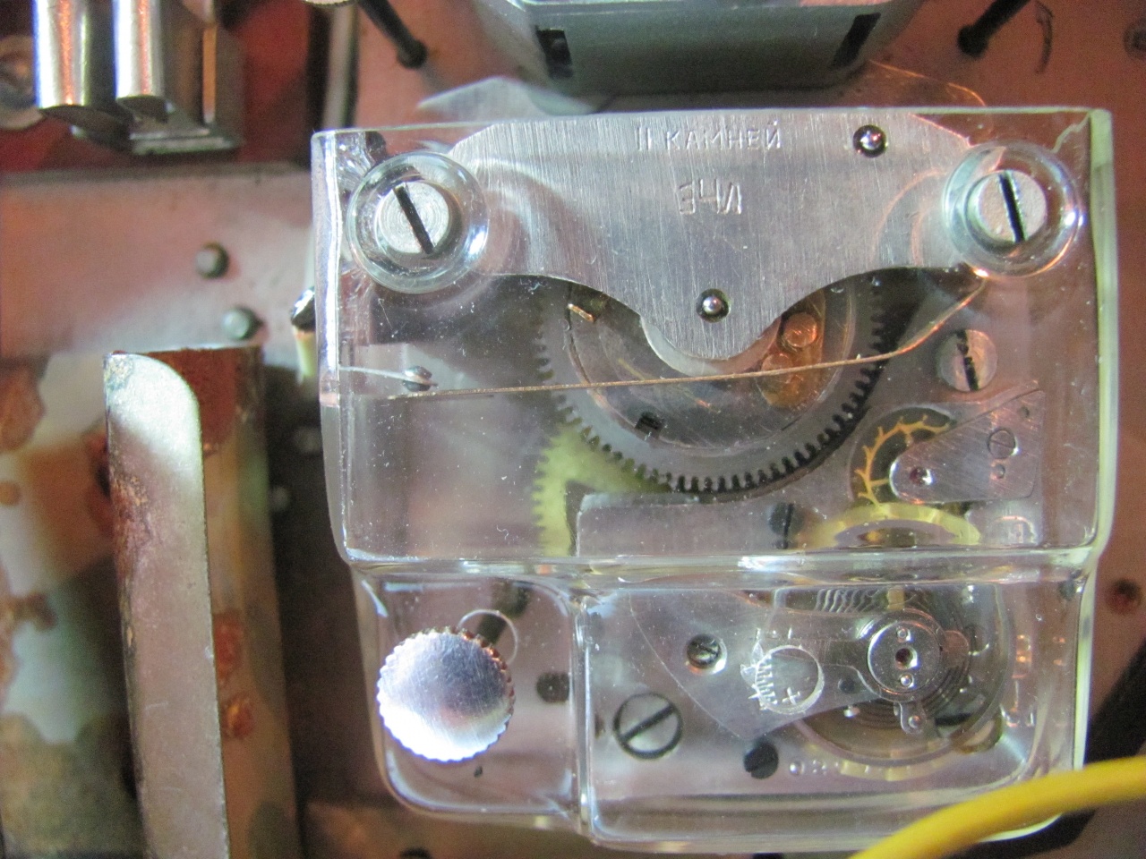

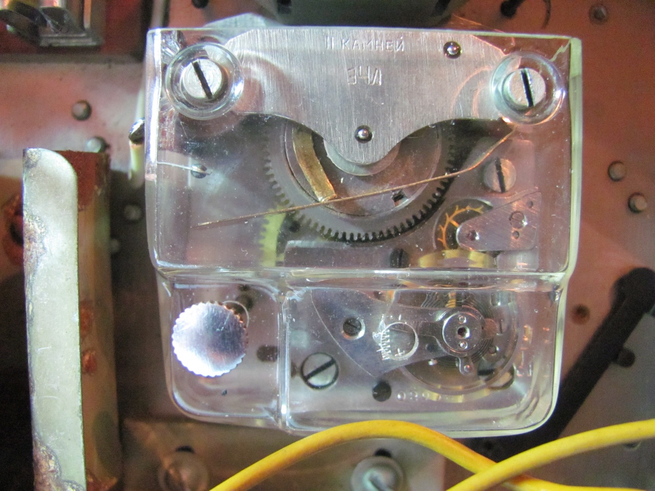

Ну вот, купил батарейки, подключил, а подзавод еле провернулся! Так что, возможно, могла бы эта батарейка и ещё послужить... Похоже, что когда я делал самодельную пружинку - на её кромке после обработки надфилем остался облой, который теперь слетел. Обнаружил в этом месте латунную стружку длиной миллиметра 3. Удалил - подзавод заработал. Но я теперь провёл полную профилактику электромотора: снял крышечку, всё промыл, зачистил "нулёвкой" коллектор, снова промыл его, всё смазал. Вот теперь подзавод заработал отлично. На фото видно, на сколько разомкнуты теперь контакты - таков выбег механизма по инерции. Раньше зазор был меньше вдвое.
Вот так выглядят мои часы. Причём, считаю, повезло, что у меня нет никаких дарственных надписей. На первом фото хорошо видно, как выглядит союз "Энергии" и "Энерджайзера". На втором фото видна самодельная пружинка подзавода, на третьем - механизм подзавода остановлен в промежуточном положении, видно уширение на пружинке и заклепки. На последнем фото казус: случайно перевёл часы на месяц вперед, потом подвёл.

Кстати, контакты-то у пластины серебряные, надо бы вместо простой латуньки использовать контактную группу от любого реле - да хоть подпаять сверху, иначе через месяц латунь от искр окислется и перестанет проводить ток.

Ну, саморазряд у любой батарейки есть. Просто старые, действительно, вытекали, а у новых более совершенные (и дорогие) металлические корпуса вместо картонных. У моих часов, кстати, тоже держатель батарейки ржавый. Календарь у меня очень четко переводится, в период где-то с 23-45 до 00-15. День недели начинает двигаться чуть раньше.
А контактная пластина - да я не её заменил, а ту дугообразную, что приклёпана к крышке барабана. Поэтому штатные контакты остались на местах.

Vasiliy K, пластина с контактом отгибается у вас слишком сильно, возможно поэтому и сломалась
такое впечатление, что деталь на барабане, которая ее отгибает - не родная, а самодельная
