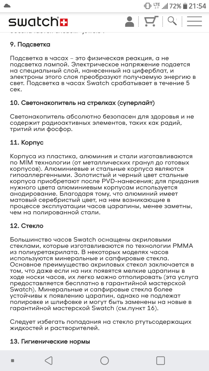

У каждого своя правда. Марка свотч, указывывает на применение mim технологии при производсте корпусов. https://shop.swatch.com/ru_ru/guide это порошковая металургия.https://ru.m.wikipedia.org/wiki/Порошковая_металлургия http://www.vibrom.cz/ru/mim-tekhnologiya в общем как то так.
