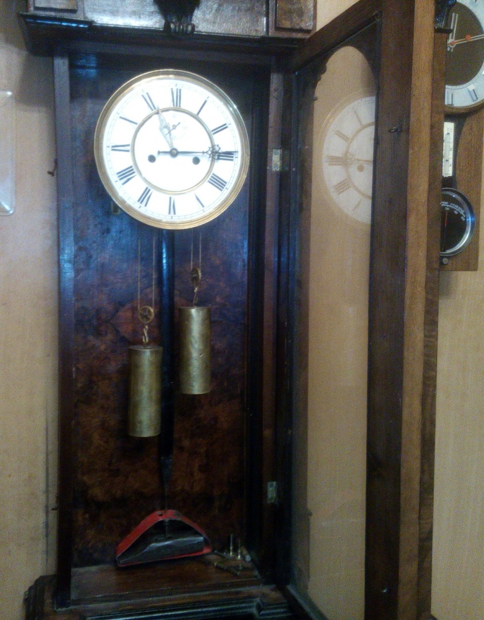

На верно идущих часах расстояние от поверхности дна корпуса до центра тяжести груза (0,25-0,4 кг), подвешенного вместо маятника, составляет 23 мм.
В эти 23 мм нужно вписать нижнюю часть самого маятника - примерно 15 мм и резьбовый регулятор положения линзы.
Делать выборку в планке нижней части коробки корпуса толщиной 9 мм для нижней части маятника и регулятора как-то очень не хочется.
Равно не лежит душа к оригинальной тяжелой латунной гайке регулятора диаметром примерно 22-25 мм (больший диаметр не влезет по глубине корпуса) и толщиной 3-5 мм.
Есть ли какие-то идеи, например, по размещению регулятора где-то выше или его конструкции, чтоб место не занимал под линзой ?
Название: Жильный Беккер14.jpg
С уважением, А.Малышев

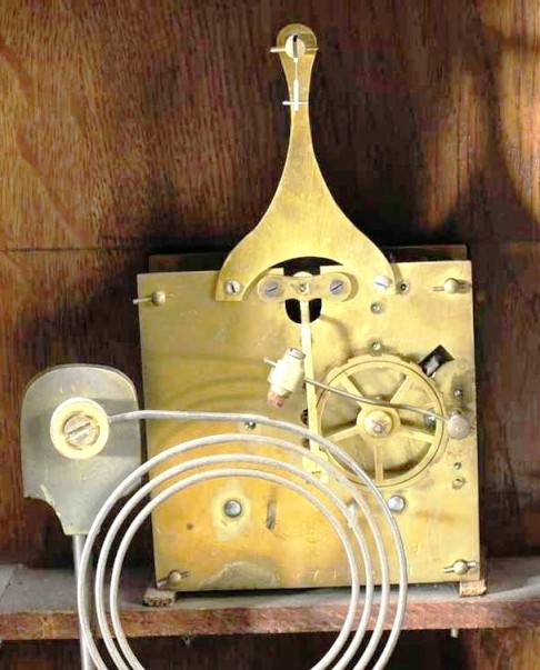

Иногда встречаются вот такие решения.
Но я бы не советовал.

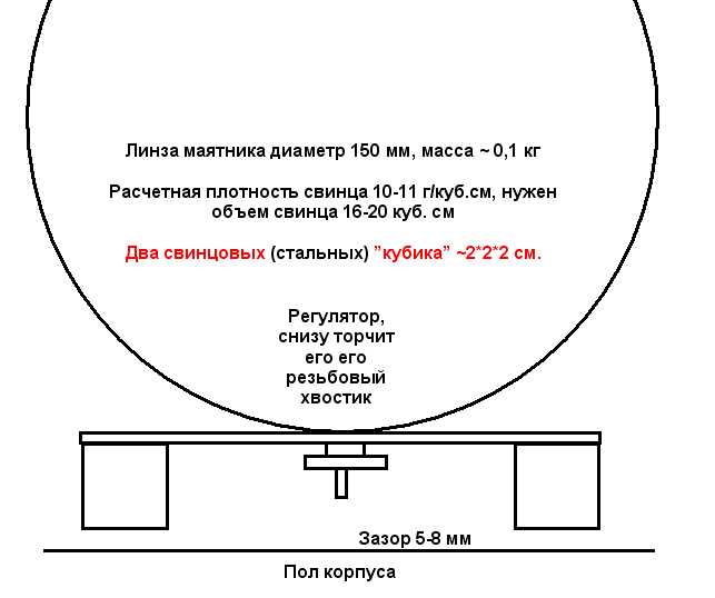

Мне пока видится такое и, понятно, тоже не нравится. Хотя, выкрасить эти грузы в черный цвет и их за блестящей линзой и нижней рамкой дверки видно совсем не будет.
Название: Жильный Беккер15.jpg

При такой доработке и зазоре 5-8 мм. при наклоне маятника, грузы могут упираться в пол.

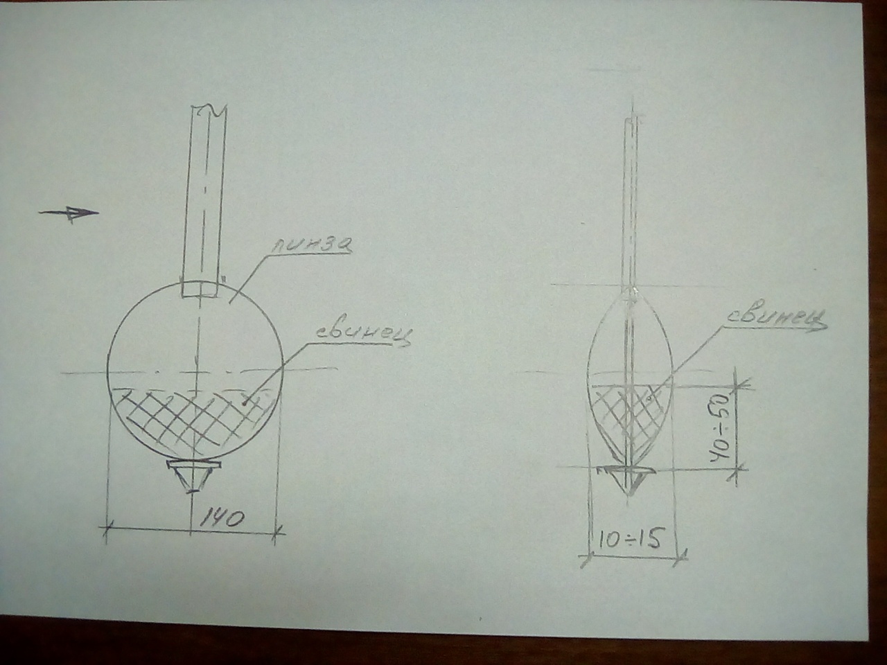

Попробую предложить один из вариантов. К сожалению нет фото линзы.Все работы нужно проводить именно с той линзой, которая будет стоять на часовом механизме или подбирать придется долго.
Дополнительный груз нужно расположить симметрично оси маятника в нижней части линзы (не снаружи, а внутри линзы ). Дополнительный груз вероятно нужен 300-400 грамм.
С программой заморачиваться не стал, сделал эскиз и фото. Надеюсь понятно.
С уважением Игорь.
Рад бы, но никак не впишусь в 23 мм.
Сообщение от Сергей Дмитриевич Посмотреть сообщение
Это я в первую очередь проверил...
А что, Сергей, мах линзы маятника будет меньше, ход точнее, это как на породистых венских.
