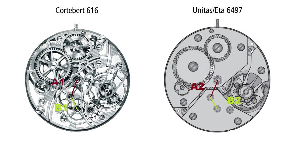

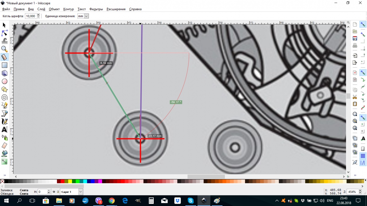

P.S. Пример такого измерения по монитору и фото берём первую картинку из этой статьи https://perezcope.com/2015/12/11/tra...rt-unitas-eta/
Делаем те же манипуляции что и автор отчерка на странице 31, рисунок 5 (кстати, у вас неправильно оформлены рисунки - куча рисунком между рисунками 3 и 5 идёт без номера).
У меня вышло измерением линейкой по рабочему экрану, от центров осей (у кого иное разрешение, выйдет иное значение) для Кортеберта:
А1 = 17,5 мм
В1 = 13,5 мм
Отношение А/В - 1,(296)
для Юнитаса
А2 = 17,5 мм
В2 = 13,5 мм
Как говорится: "Как тебе такое, Илон Маск!?". Всё, по методике автора очерка - родство доказано, он повержен и посрамлён, ха-ха (последнее, естественно, художественное преувеличение ради красного словца).
------- ДОБАВЛЕНО ЧЕРЕЗ 11 МИН --------

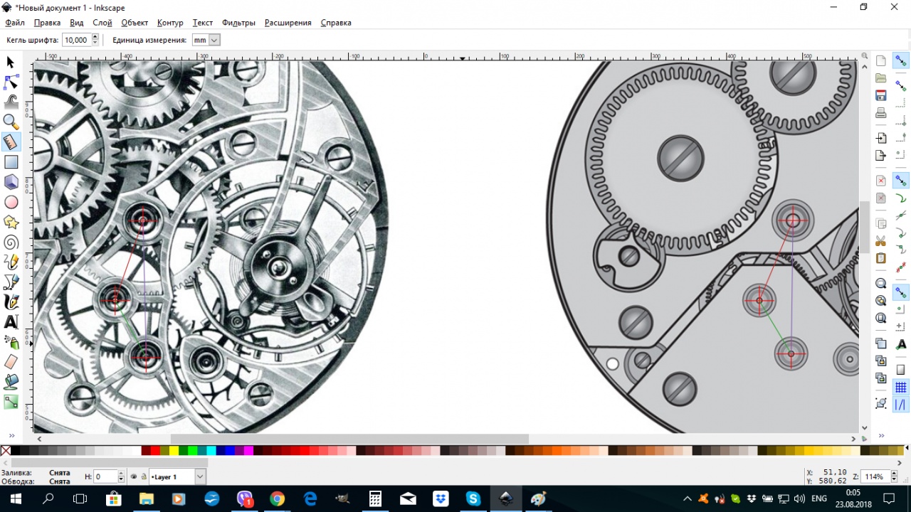

Для большей наглядности развлекаемся так: оставляем только оси от юнитас, переносим их на кортеберт, видим, что все оси совпадают.
Тут уже просто "Выкуси, Илон Маск".

Сообщение от oldfox Посмотреть сообщение
А1 = 17,5 мм
В1 = 13,5 мм
для Юнитаса
А2 = 17,5 мм
В2 = 13,5 мм

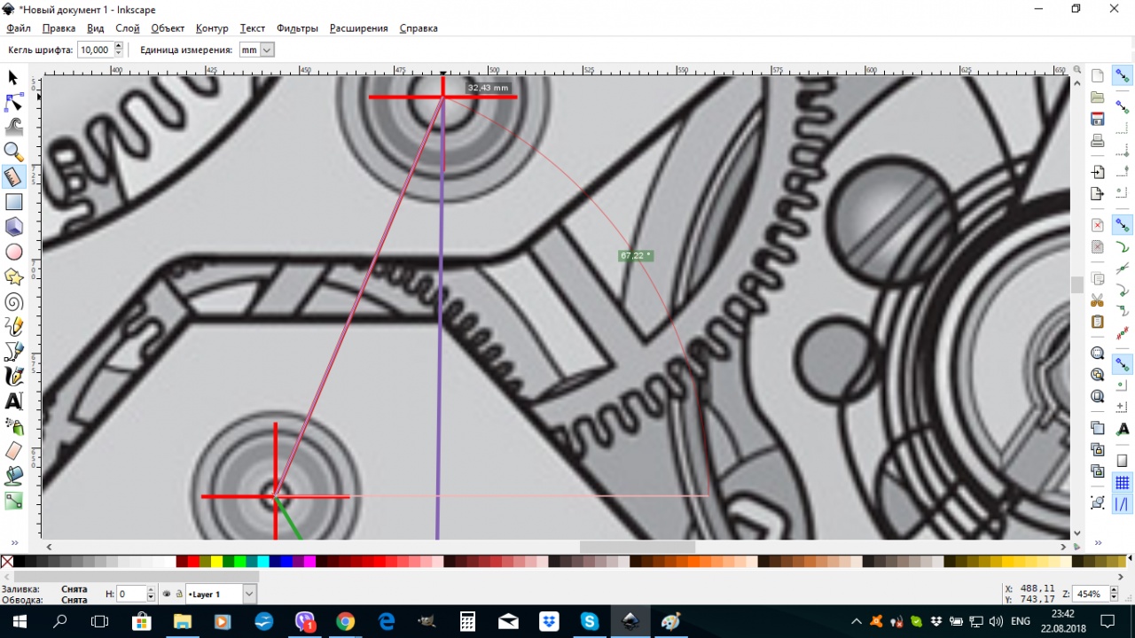

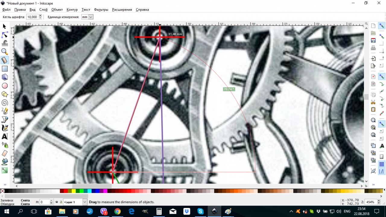

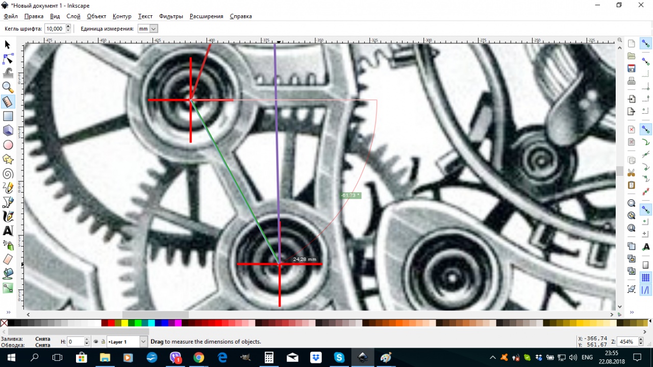

Мне снова кажется Вы опять спешите смеяться.
Я повторил Ваш эксперимент. Взял эту картинку из статьи и сделал построения и замеры. Не линейкой на экране, а в программке Inkscape. Все скриншоты прилагаются.
Получилось :
Cortebert 616 : A1/B1 около 1.3
Unitas 6497 : A2/B2 около 1.4
Не одинаковы.

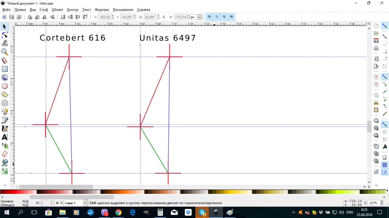

Также там в приложениях ещё есть сравнение геометрических построений отдельно от механизмов. Они смасштабированы так, чтобы расстояние между осями центрального и секундного колёс совпадали у обоих механизмов. Пропорциональность сохранена при масштабировании, естественно. И видно, что треугольники получаются — не подобные даже, не только не одинаковые. Это альтернативное, не арифметическое, а геометрическое сравнение.
Не знаю при чём тут Илон Маск, но, может быть, ему полегче станет.
Наверное, Вам следовало увеличить побольше, ведь разница то вылезала при сравнении фоток совсем небольшая. Если линейкой по экрану, то надо было измеряемые длины побольше делать, а то у Вас они даже меньше 20 мм.
С ноготь размером.
Не знаю точнее или нет эти цифры, чем по фотографиям. Картинки то из рекламных материалов. В фотографии ты хоть знаешь что снимал и откуда искажения могут вылезти. А из чего и как была сделана иллюстрация для рекламы мы не знаем. Может оно и близко к чертежу, а может и нет.
Надо делать сканы платин и их сравнивать, если хочется точного ответа.
Только вот я теперь задумался - а зачем ?
Для меня главная роль этого несовпадения была в том, что я начал сомневаться и искать предков для Unitas 6497 в калибрах Unitas.
А когда эти предки найдены, то уже они — главное возражение гипотезе происхождения от Cortebert 616.
Пусть даже не 2, а все 3 оси колес совпадут. Совпадение осей, да даже и только 2-х из этих 3-х — это важный фактор в рассмотрениях, в усмотрении родства, но есть и другие: совпадение прочих конструктивных элементов, история, непротиворечивые датировки.
------- ADDED AFTER 15 MIN --------
Скриншоты сжались, похоже. Но размеры можно разглядеть. A1 31.48 мм, B1 24.28 мм, A2 32.43 мм, B2 23.17 мм. Начало измерения помечено косым крестиком маленьким, а конец радиусом угла к горизонту. Так там линейка работает. На углы тоже можно смотреть, что не равны, но надо иметь в виду, что рисунки механизмов не приведены точно к вертикали на этой картинке были, и я не трогал её.
И не смасшатбированы рисунки относительно друг друга. Поэтому пришлось треугольники в файле "Геометрия" масшатбировать, пропорционально, и предварительно сгруппировав объекты, чтобы не исказилось ничего.
------- ADDED AFTER 12 MIN --------
Ещё по фоткам крупным сделаю такие же тонкие построения потом. Разница с цифрами в части 5 есть. Я грубее замерял. Может уточнятся цифры и в очерке. Для порядка.
------- ADDED AFTER 10 MIN --------

Сообщение от Serge XII Посмотреть сообщение
А если он так и сделал вместо того, чтобы париться с 616, то и происхождения от него нет.
Я разработал деталь "А". Потом на её основе сделал деталь "А1", "А2" и т.д.
Некто ̶з̶а̶б̶р̶а̶л̶ ̶у̶ ̶м̶е̶н̶я̶ ̶д̶в̶а̶ ̶я̶б̶л̶о̶к̶а̶ взял чертежи моей детали "А" (уж он был мой начальник, или завод на сторону ему продал), увеличил масштаб, немного сместил 1-2 элемента. Назвал деталь "Б".
Деталь "Б" произошла от детали "А"? (Не утверждаю, что так произошло, но теоретически).
С ноготь размером.
Наверное, это была демонстрация как раз несостоятельности такого подхода, "измерений по переписке".
И насчёт фото - фото Гамильтоновского калибра, использованные в статье - ваши?
Если есть два калибра, например, Unitas 490 (или брат его) и Cortebert 616 претендующие на то, чтобы быть предками Unitas 285/497 и 6497, то логичен выбор в пользу того кандидата, который во всех отношениях технически ближе. Особенно если он того же завода Unitas. Иначе приходится фантазировать что могло быть теоретически.
Потом ещё надо это перенести и на калибры 18-19 линий, с ними таже история.
Гипотеза, которую Вы защищали, она безотносительно существования Cortebert 727 возникла и задолго до публикации обсуждавшейся выше статьи [14]. Её публично высказал в 2006 году уважаемый коллекционер военных часов Конрад Книрим. Может кто-то высказывал и раньше.
Публикация [14] о Cortebert 727 только прибавила интереса, но реально не добавила ничего к гипотезе. Приверженцы читали и перечитывали то предложение, что Вы приводите. Остальным предложениям мало уделяли внимания, хотя из них видно, что автор говорит о том, что в этом "гибриде" от Cortebert только стилизация мостов, а в остальном это Unitas 285/497. Также говорится и об аналогичной истории с другими калибрами Cortebert и Unitas 18-19 линий. Но всё затмевалось стройным рядом картинок на диаграмме и словом "переход", которое трактовалось как технический переход, преемственность, а не как, например, переход пациента с подсолнечного масла на оливковое.
Не думаю, что ещё нужно трактовать что это было. Своей версии давать не буду. Читатель умеет читать.
Да. Не моих не много в очерке.
