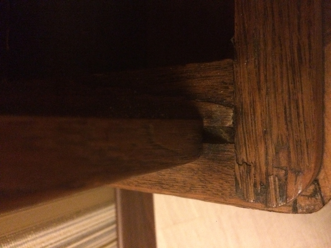

Попробовал с фронтальной камеры телефона снять.
Фигня.
Наглухо. И задняя спинка единая с тумбой.
ID:	2270470   Нажмите на изображение для увеличения
ID:	2270472   Нажмите на изображение для увеличения

Сообщение от koshky Посмотреть сообщение
Фигня.
Спасибо огромное!! На последнем фото как раз видно соединение в ПАЗ!

Не, это накладка. Она между тумбой и корпусом.
Хотя да, возможно.
Фото с др. стороны
