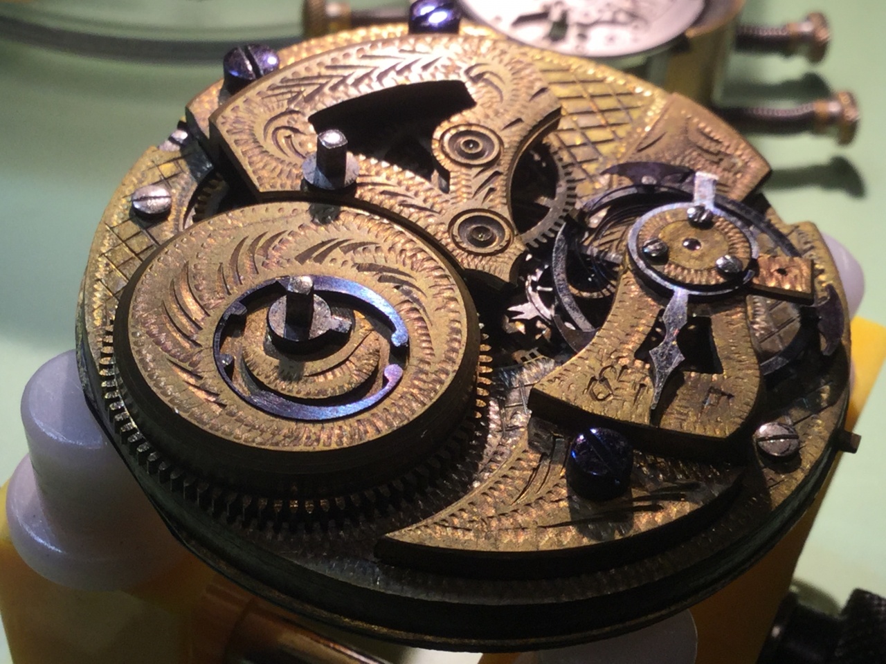

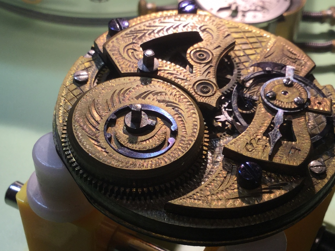

Вот такая машинка, с лица без видимых усложнений.
Чего в ней не хватает со стороны механизма? Каких то колес, т.к. есть фиксирующие пружинки...

Антон, привет!
Ето механизм с календарем- число и день недели, которой находится сзади. Отсуствует колесо для дня недели со звездочкой с 7 лучами, палец, которой крутит календарь и две стрелки.

Календарь был.
https://forum.ww2.ru/index.php?showtopic=4733008
