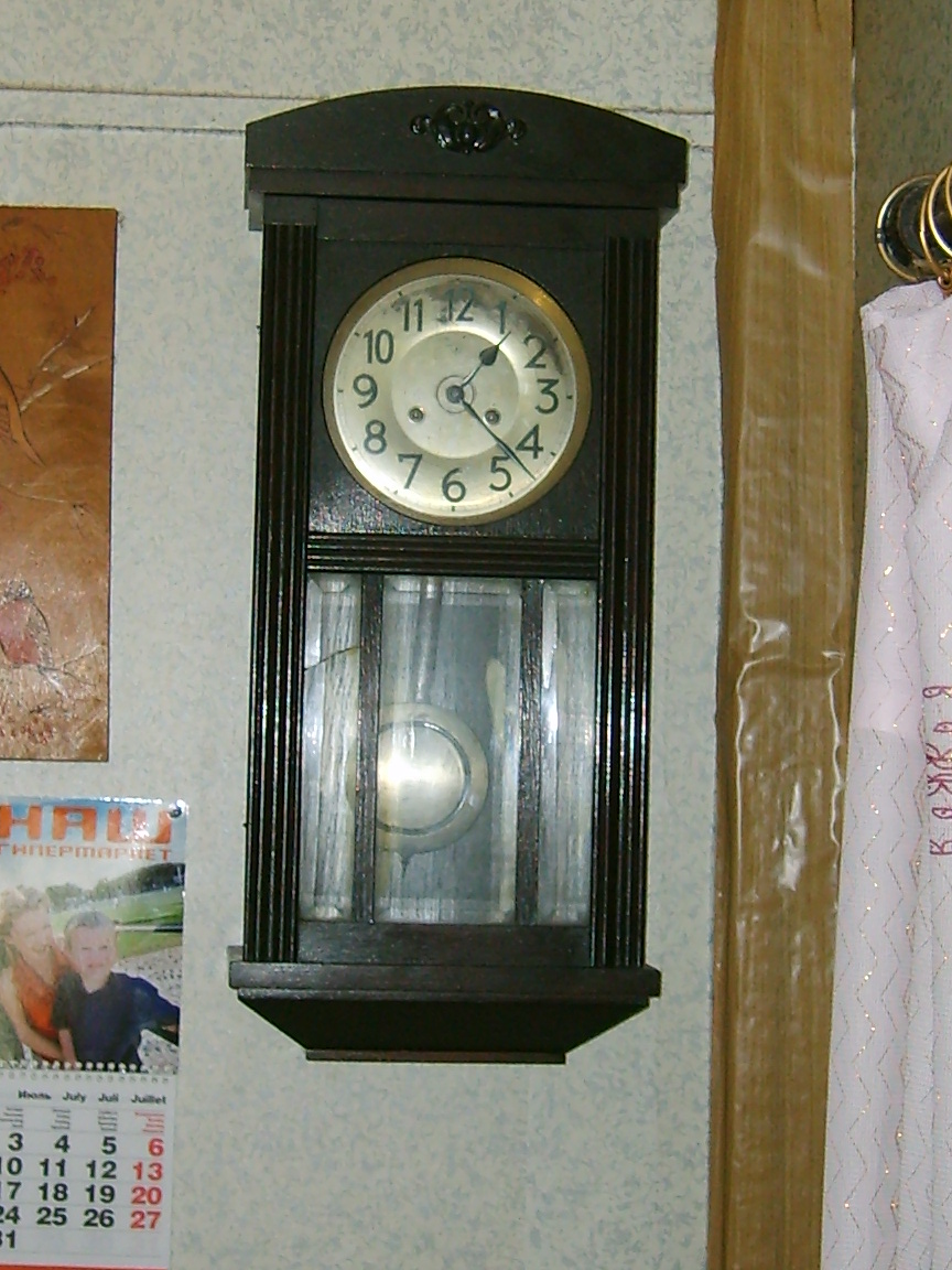

Помогите опознать настенные часы
Часы настенные, выкуплены у солдат после войны. Бой простой (однотональный), опознавательный знак один - крепление гонга, но буквы стёрты... (написано что-то вроде Wa...gong). Дата выпуска и страна происхождения неизвестна.

Выкладывайте фото механизма и, по возможности, клейма. По внешнему виду, скорее всего Jungans.

По форме циферблата и стрелок,может и G.B.,но действительно нужно фото механизма.

У меня 2 точно такие корпуса. Один-Jungans. второй GB. Отличаются только боковыми круглыми окошками: у Jungansа- одно,у G.B.-два. Но по стрелкам и цифрам - G.B.

У меня окошек два и оба прямоугольные.
У часов ключ кстати с вензелями... Там три буквы какие-то...
Фотографии сделаю позже - часы на даче, а возможности туда попасть у меня пока не представляется...

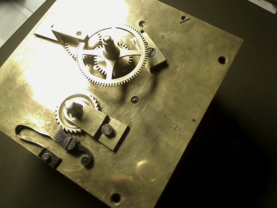

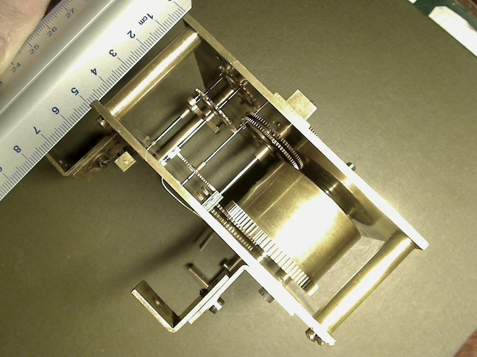

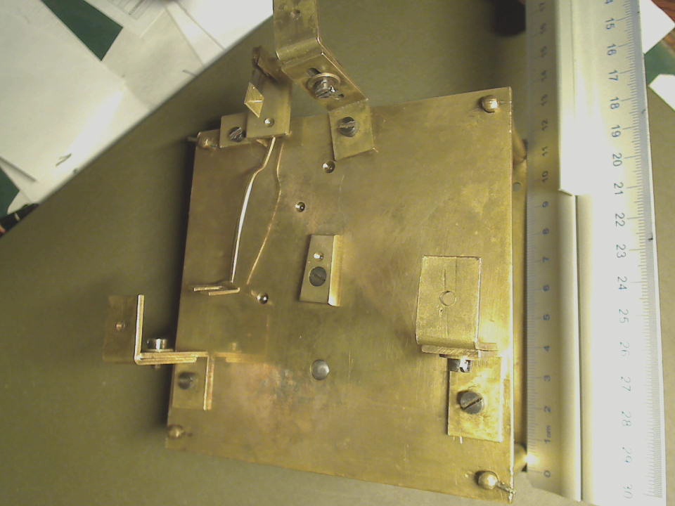

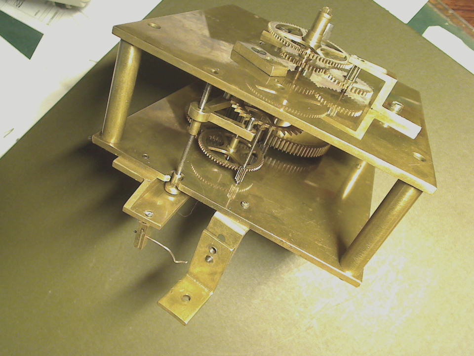

Помогите опознать механизм
Достался только механизм без корпуса, стрелок, цифирь...
Привёл в рабочее состояние, а производителя не знаю. Может кто подскажет? Сам мех крупнее (обычного настенного GB) раза в полтора. Маятник вывешивается не по оси центра, длину его не определял...
В общем загадка для меня.

Сообщение от Сергей110 Посмотреть сообщение
Там, скорее всего, литеры G и B в ушках ключа. Но достоверно сказать кто производитель можно только по клейму на задней платине механизма.

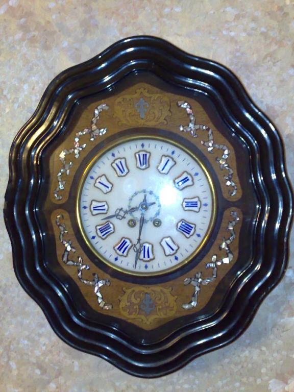

Добрый день!
Необычный мех. Думаю, что французский, конец 19 - начала 20 века, для часов типа "бычий глаз" (как на фото) или аптекарьских. Маятник у них был как у каминников, небольшой, закрытый в корпусе, отсюда возможность разместить его ассиметрично. Спуск "Brocot", опять же, типичный для французских часов и нетипичный для немецких.
К сожалению, какой мастерской принадлежит клеймо CF&P не подскажу, в французах не силен
PS: я вам там ответил в вашей теме про удлинение маятника.
С уважением,
Олег.
