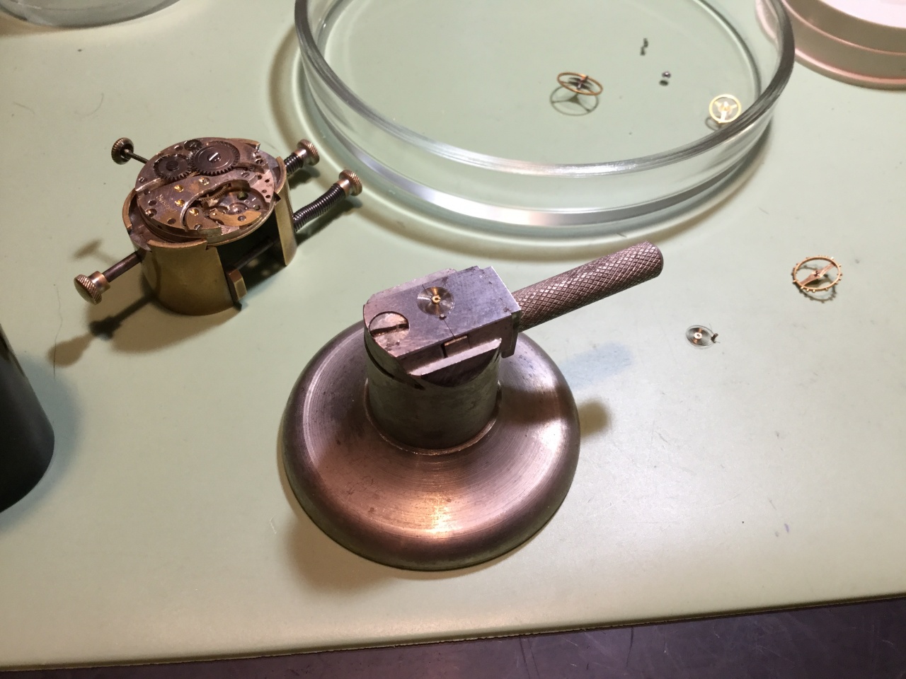

часто когда узел баланса собран, его нужно где то держать, чтобы не повредить, пока ведется сборка механизма. для того используется стойка для баланса. это всем известно.
но я умудрялся пару раз задевать и стойку, хотя она и была отодвинута
поэтому когда увидел колпачок от косметики из очень толстого прозрачного плексигласа понял - вот и решение!
теперь ни пыль, ни кривые руки не будут представлять угрозу узлу.

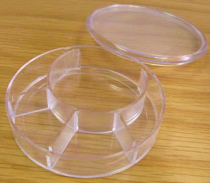

Добрый день!
Сам я использую пластмассовые коробки, которые предназначены для временного хранения разобранных механизмов и их деталей в течении ремонта. Они очень практичны, они складываются друг на друга, если необходимо для более длительное хранение - в ожидании запасных частей, и они не дороги (если не покупаете на eBay). Несколько десятков коробок подойдут для мастерской любого размера.
